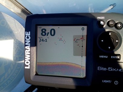

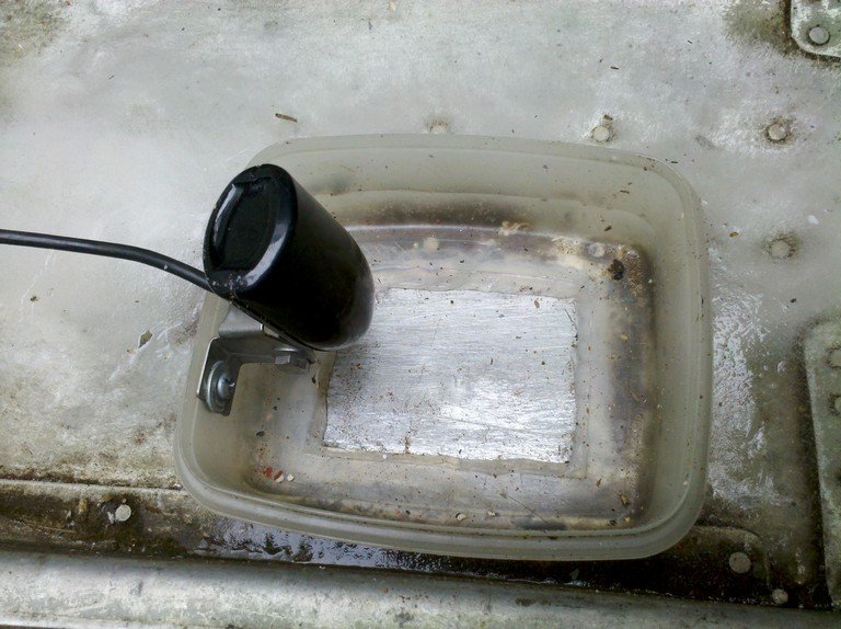

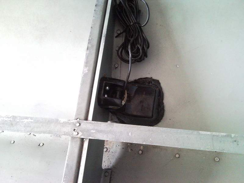

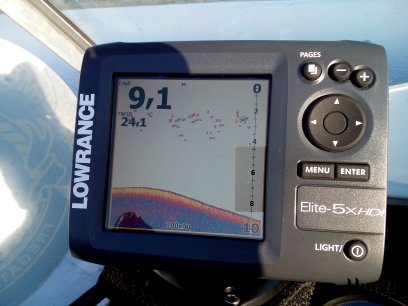

Всем привет!
недавно взял себе эхо Lowrance Elite-5x HDI. Для проверки прилепил датчик на автопластелин - все работает, теперь хочу установит его точно также только на селикон.
А зачем? Я тоже "временно" поставил на автопластилин - вот уже и забыл какой сезон стоит.

дело в том, что он у меня съехал в сторону киля (пластелин размяк и от вибрации датчик сошел с места). температура воды 26-28 градусов была, вот по этому и хочу на селикон. Но может я неправильно его приклеил на пластелин или мало платселина - нужно экспериементировать.

Тарас, прочитав отзывы пользователей, я сделал отметку что обычно ставят либо на автопластелин (это самый удобный и безгеморный вариант) либо на селикон - это два метода наиболее нетрудоемких и простых, при этом сохраняется нормальная работа датчика. Наполнители типа герметика и подобных дают не однородную прослойку между датчиком и днищем, что приведет к неправильной работе датчика.

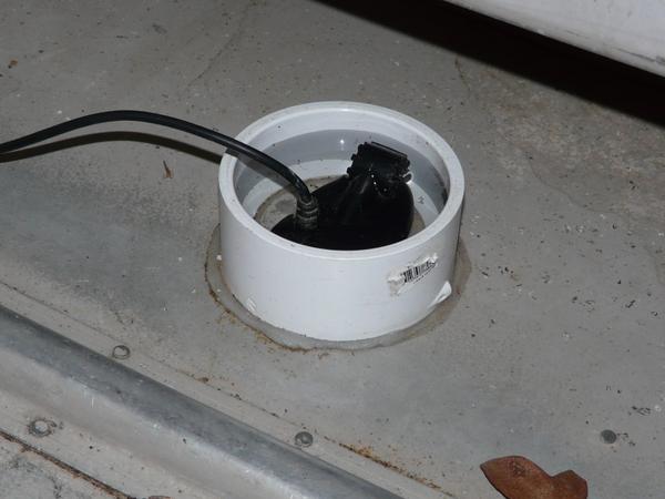

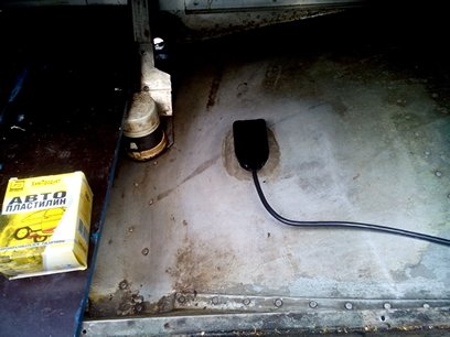

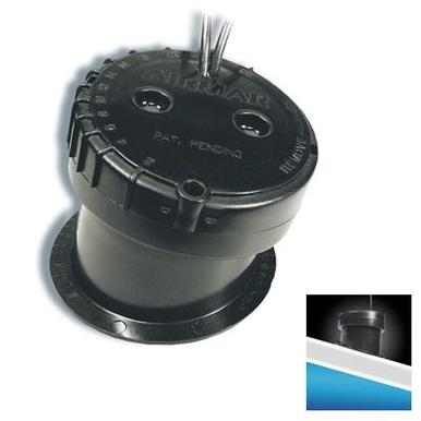

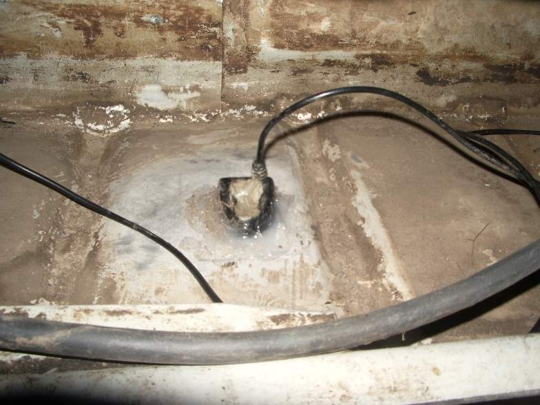

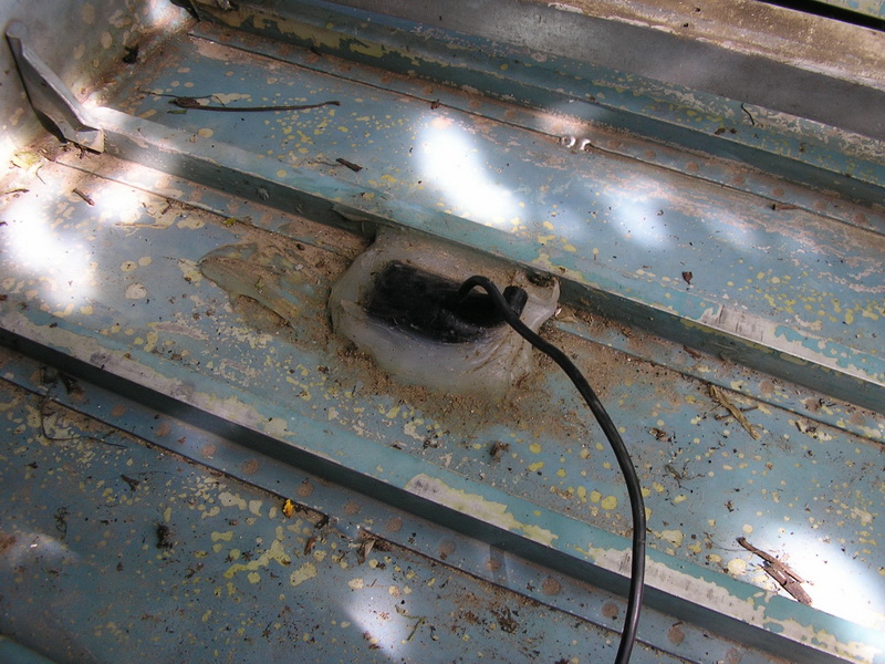

Привет всем, кто-то применял такой способ крепежа эхолота? Какие впечатления и рекомендации.

Клеил датчик на силикон. Эхолот был лорик марк 5 про. Работал без нареканий. Но клеить нужно аккуратно, что бы не образовались пузырьки с воздухом. Я срезал тубу силикона по всему диаметру. Выдавливал на днище такую себе "шайбу" и втыкал в силикон датчик. Ждать полного высыхания

также клеил на силикон, очень похоже получилось как на последнем фото
Все працюет!
