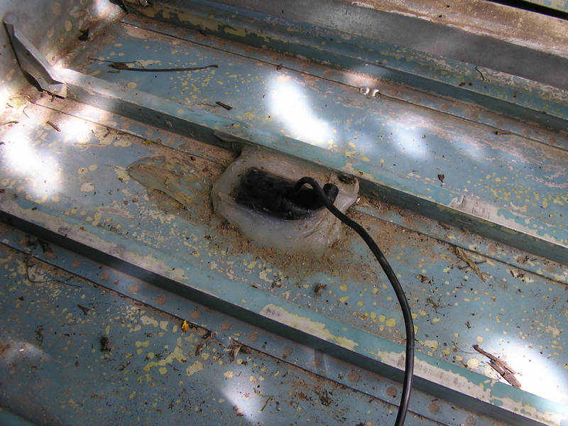

Сегодня снимал пайолы (улаживал под них сиродур), на всяк случай сфотографировал датчик эхолота
Долучення 10964
А что находится под датчиком??
Вырезал дно?
А то что он без воды это нормально?
п.с. Просто впервые вижу что бы так датчик крепили.
Старий 16.03.2012, 14:41   #37 (permalink)
Аватар для dberegovoy
Дописи: 7.462
Сказал(а) спасибо: 3.226
Типово Re: Датчик эхолота на силикон?
Допис від Рамзесс Переглянути допис
Вырезал дно?
ничего не вырезал.
нанес силекон на днище, окуратненько что бы исключить воздушные полости, как бы намазывая датчиком вытеснить селикон, т.е. постараться вклеить так что бы минимум селикона было межуд датчиком и обшивкой лодки
Самое главное отсутствие воздушны пузырьков.
Можно еще типа стаканчика приклеить внутрь закрепить датчик и водички налить будет еще лучше, только нужно следить будет что бы вода была.
Крым + Mercury 25 EFI

И как он работает?
И как он работает?
А накой оно тебе, знать эти тонкости? У меня уже лет 5 как приклеенный датчик на силикон всё показывает. Но бойся пузырей в самом силиконе и попадающих под днище, именно они сбивают работу эха. Это очень важно при наличии реданов, так как ты должен уйти при установке от продольных рядов заклёпок и реданов, ну и расположить датчик с учётом ходового диферента
А если его просто вынести на транец и не мучатся?
Или все же так лучше?
