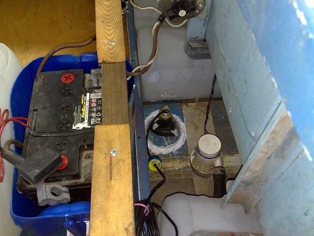

Собираю после покраски лодку, решил поэксперементировать с датчиком эхолота. Раньше он у меня был вклеен на силикон, показывал отлично, в тишине по корпусу слышно было его цоканье
Сейчас хочу попробовать разместить его в "колодце" с водой или тосолом.
Купил канализационную муфту и заглушку на 110мм. отрезал ровненько канцелярским ножом половину муфты и вклеил к днищу на силикон. Датчик будет крепится к залушке, которая будет герметично закрывать "колодец". Датчик будет в воде или тосоле прошивать через корпус.
Идея не нова, давно реализована, подсмотрел на мотолодке.
По результатам отпишусь.

Закрепил датчик на заглушке. Сделал скобу что бы легче открывать и что бы провод не чем не перебило.

А я начал с самого простого варианта, чтобы усложнять, если не получится... Поставил на автопластилин в транце - работает четко, на скорости нет помех, все ОК!

Боцик, я думаю, что в сообщении alex__k ключевым моментом было не то, что датчик установлен внутри днища, а то, что он установлен на АВТОПЛАСТИЛИН !!!
Дешево и сердито, а главное - работоспособно!
Я тут уже отписывался (на стр.3-4) о прошлогодней установке своего датчика, посему могу констатировать - на автопластилине датчик эха работает не хуже, чем на силиконе.
Мой датчик был установлен на автопластилин "временно", да так и остался по сей день (как и предсказывал Рами)! Пошел второй сезон эскплуатации - полет нормальный. Донную линию эхо рисует без сбоев, без проблем, до максимальной скорости (в моем случае до 46 км/ч), а установка датчика на автопластилин существенно проще, чем на силикон, дешевле и занимает считанные минуты , кроме того, всегда без напряга можно изменить точку установки.
В моем случае менять точку не приходилось, лишь один раз после рысканья НУ ПРИ ОЧЕНЬ ПРИЛИЧНОМ ВОЛНЕНИИ, датчик вместе с автопластилином отстал от днища и пришлось повторно его закреплять. Но, это скорее мои косяки по первичной установке….
В общем, альтернатива силикону есть, рекомендую.

Совершенно верно, на автопластилин клеить очень удобно, отрезал ножом нужную толщину и вклеил датчик туда и уровень легко подрегулировать.
До это стоял этот эхолот на резинке на струбцине, так сейчас лучше показывает.
