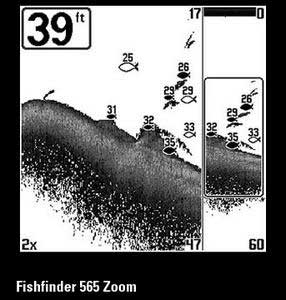

Делите экран эхолота на 2 части слева обычный формат справа увеличенный на 2.
Какой эхо, что делит экран на 2 части? Может, и в моем эта фишка есть?
Старий 30.01.2013, 13:33   #150 (permalink)
Типово Re: Датчик эхолота на силикон?
В Elite5 есть. Думаю, и у многих других то же.
Старий 30.01.2013, 13:36   #151 (permalink)
Аватар для Евгенич
Карапь: Stingray 175 МСМ 140
Дописи: 3.613
Сказал(а) спасибо: 2.278
в Хаме 565 есть... режим Zoom
Назва:  screen-humminbird_565x.jpg

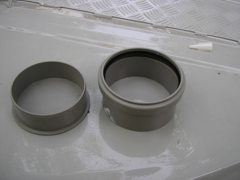

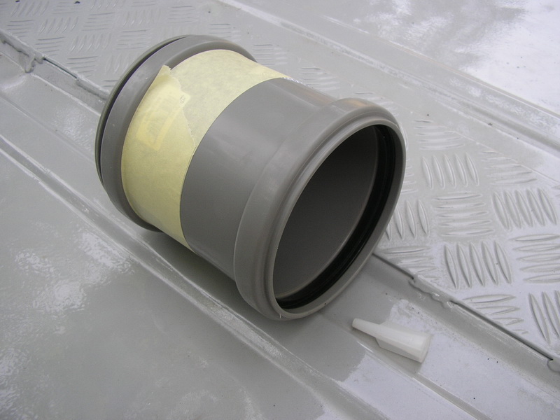

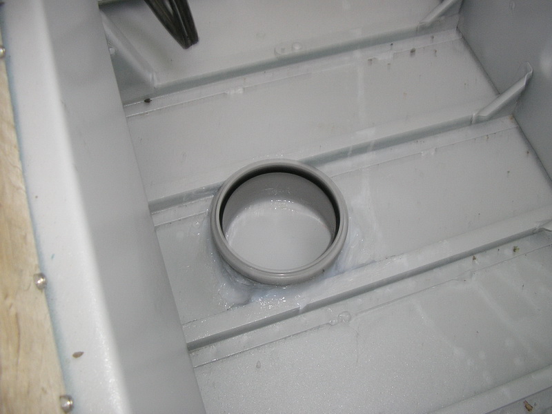

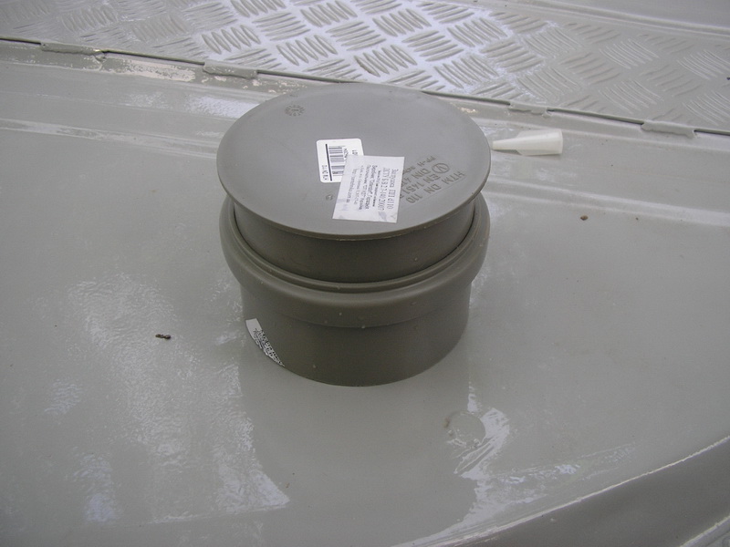

Собираю после покраски лодку, решил поэксперементировать с датчиком эхолота. Раньше он у меня был вклеен на силикон, показывал отлично, в тишине по корпусу слышно было его цоканье
Сейчас хочу попробовать разместить его в "колодце" с водой или тосолом.
Купил канализационную муфту и заглушку на 110мм. отрезал ровненько канцелярским ножом половину муфты и вклеил к днищу на силикон. Датчик будет крепится к залушке, которая будет герметично закрывать "колодец". Датчик будет в воде или тосоле прошивать через корпус.
Идея не нова, давно реализована, подсмотрел на мотолодке.
По результатам отпишусь.
