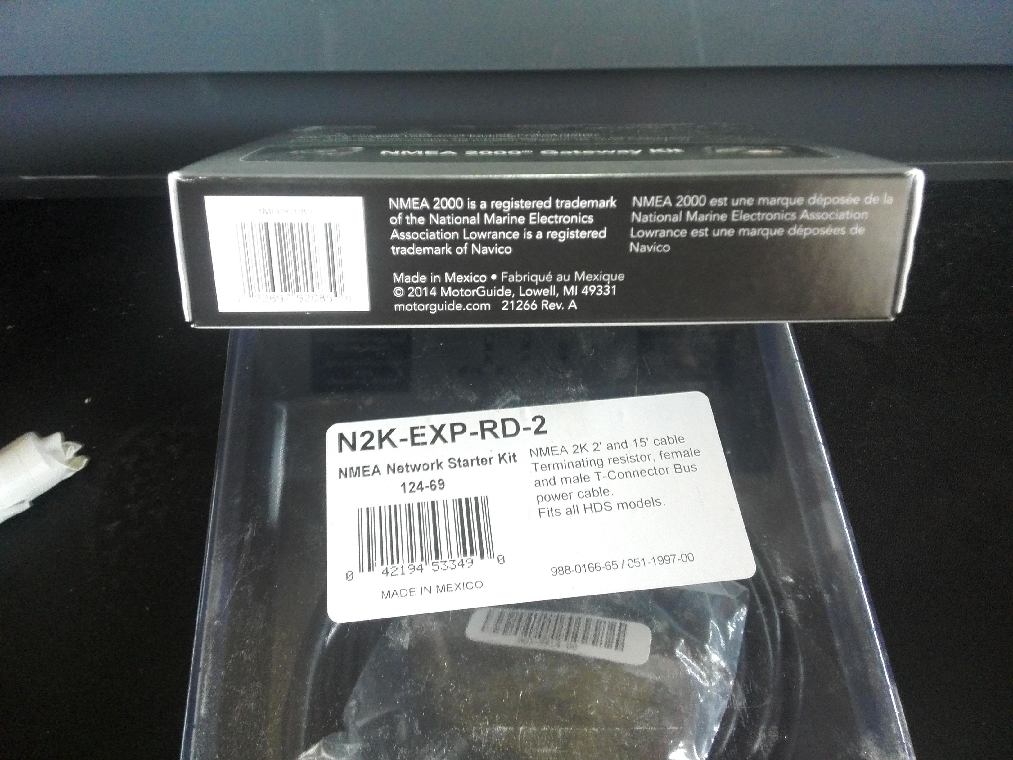

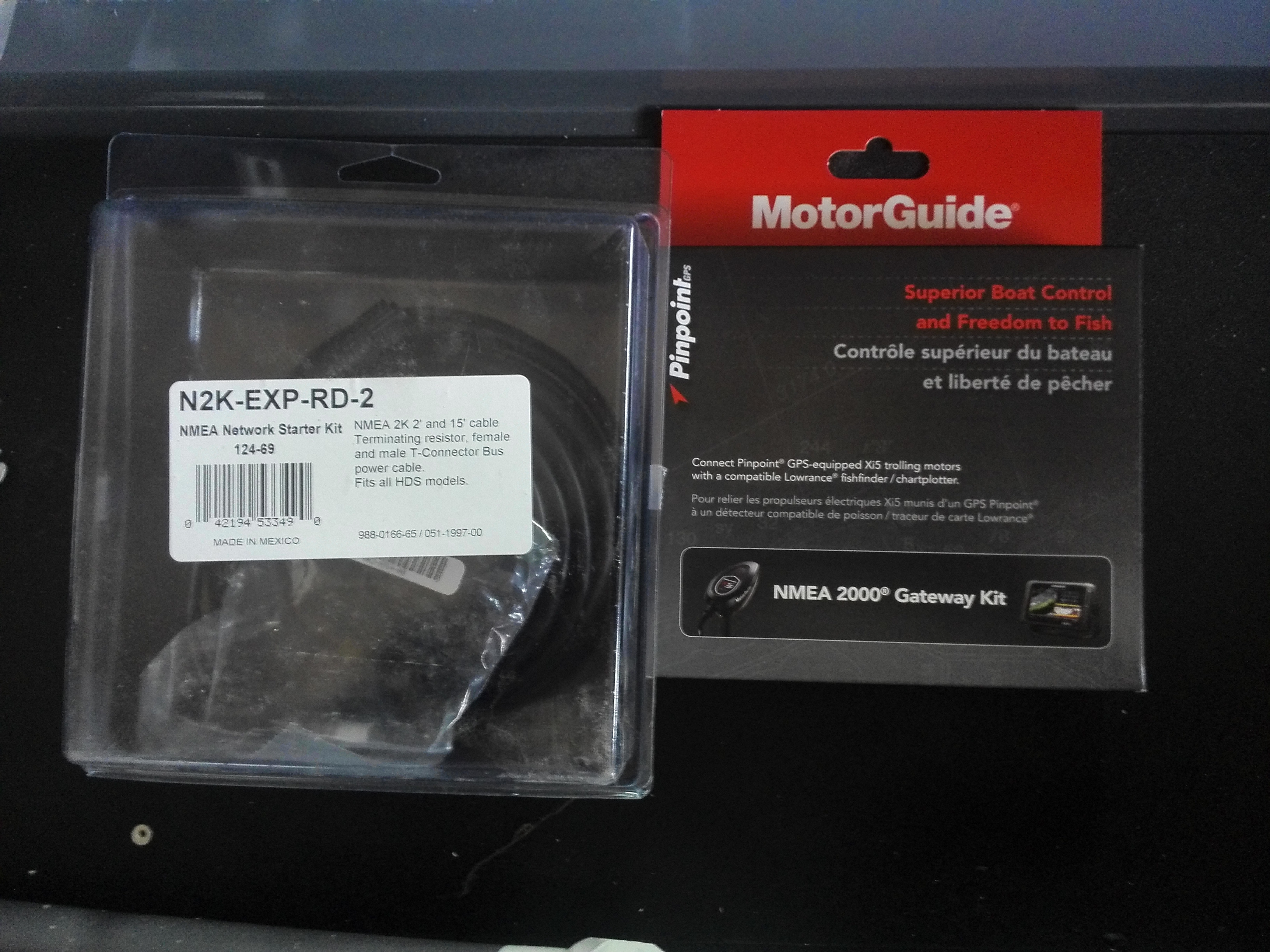

Кто связывал MotorGuide Xi5 Wireless Trolling Motor - Freshwater - Sonar/GPS - 55lbs-48"-12V с эхолотом Lowrance Ellit TI?Огромная просьба подскажите какие шнурки нужны?С ПЛМ связывать не планирую.Буду признателен за каталожные номера сих девайсов
Старий 29.07.2016, 00:32   #13 (permalink)
Типово Re: Построение сети NMEA 2000 для Lowrance
Обратитесь в Валере М, он недавно такое делал, но он вязал с ШДС 9. Ну и на ТИ вы не подвяжете мотор.
Старий 29.07.2016, 08:53   #14 (permalink)
Аватар для ferro_dn
Псевдо: Артем
Карапь: на FINVALах
Дописи: 1.138
Сказал(а) спасибо: 541
ANRI-72,
Приеду на работу, сфоткаю упаковку с номером. Главное не забыть
Добавлено через 2 минуты
ANRI-72,
И ещё... Ноги 48 нет в природе у Моторгайда. Есть 45 и она критически короткая для 475-го. Если есть возможность, меняйте на 54.
ANRI-72 (29.07.2016)

Вот два нужных кабеля
Назва:  IMG_20160729_083927.jpg
Переглядів: 1643
Розмір:  2,65 МБ
ID:	119283   Щоб збільшити малюнок, клацніть по ньому
Назва:  IMG_20160729_083946.jpg
Переглядів: 1269
Розмір:  2,81 МБ
Как я понимаю ни каких коннектеров больше не нужно?
Старий 29.07.2016, 10:22   #17 (permalink)
Аватар для ferro_dn
Псевдо: Артем
Карапь: на FINVALах
Дописи: 1.138
Это все, что нужно
