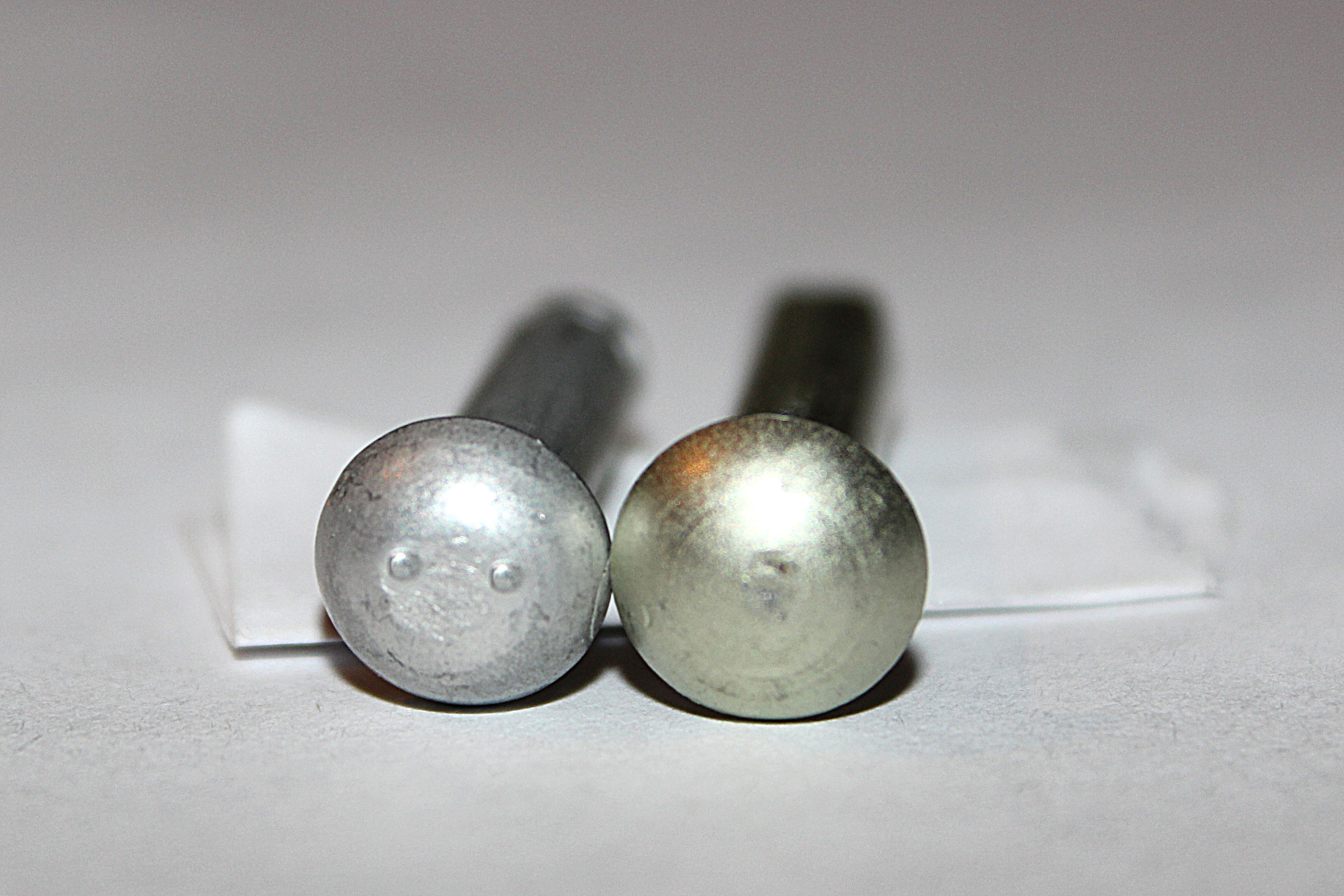

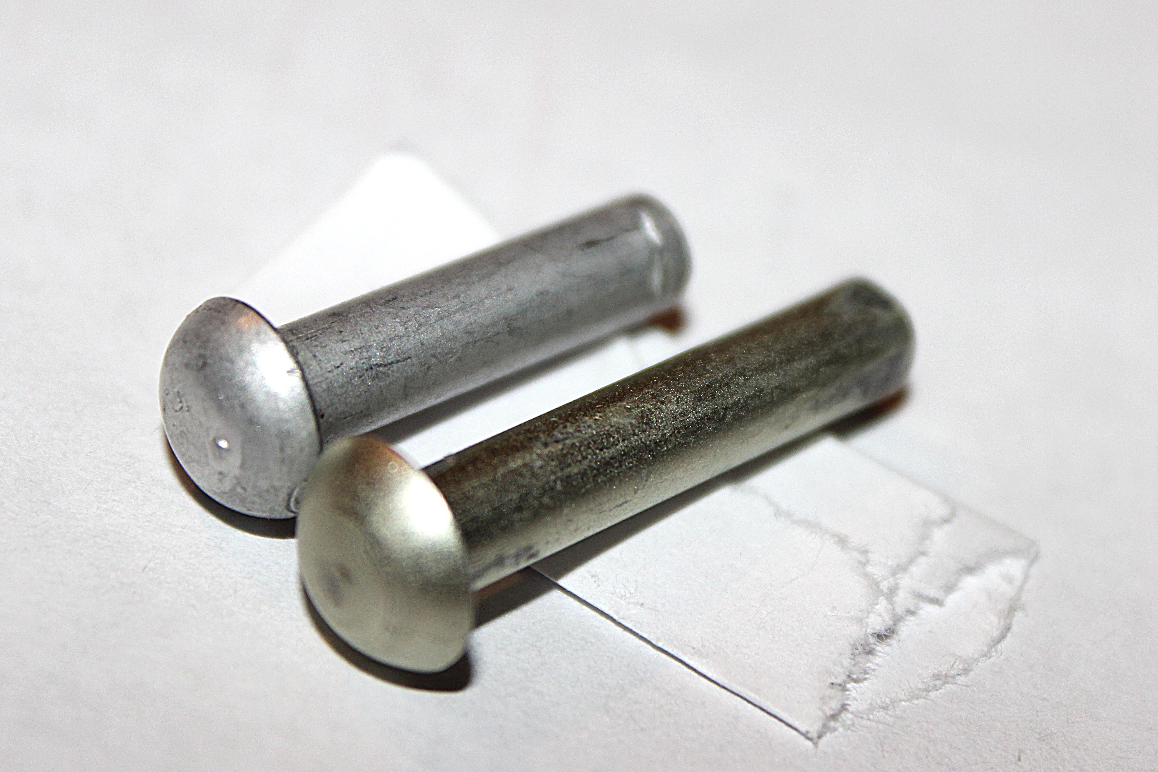

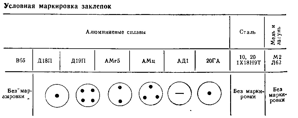

Кто нибудь сталкивался с такими клепками? На серебристой 2 точки, вторая еле замета но если верить таблице то вроде как АМГ5 диаметр 5,06мм длина до шляпки 20мм. Вторая 5,03мм длина 26мм что за метериал не понял, точек нет. На клепках из которых собрана лодка ни какой маркирорвки не заметил, хотя может просто стерлись когда краску с них сдирал.

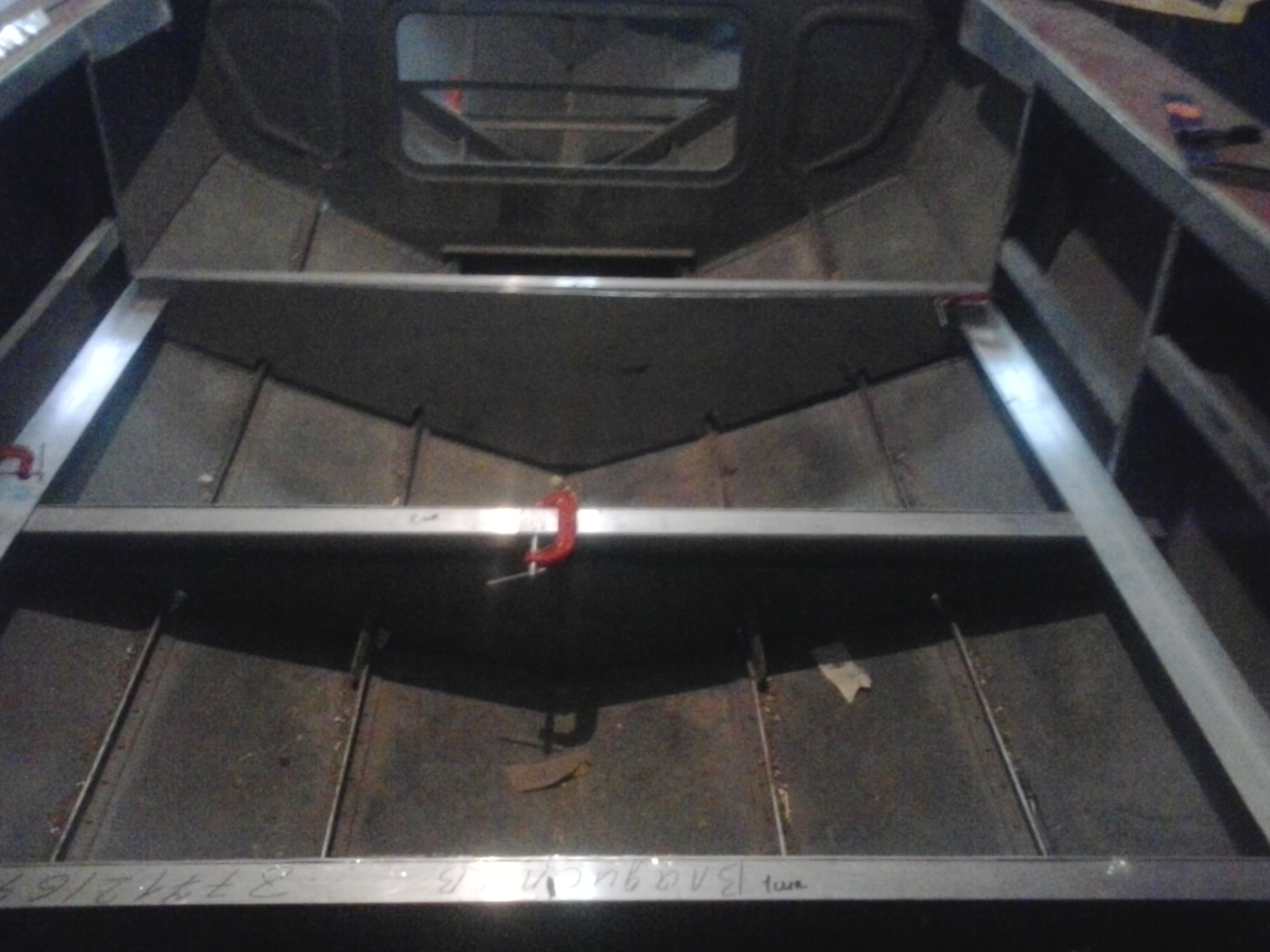

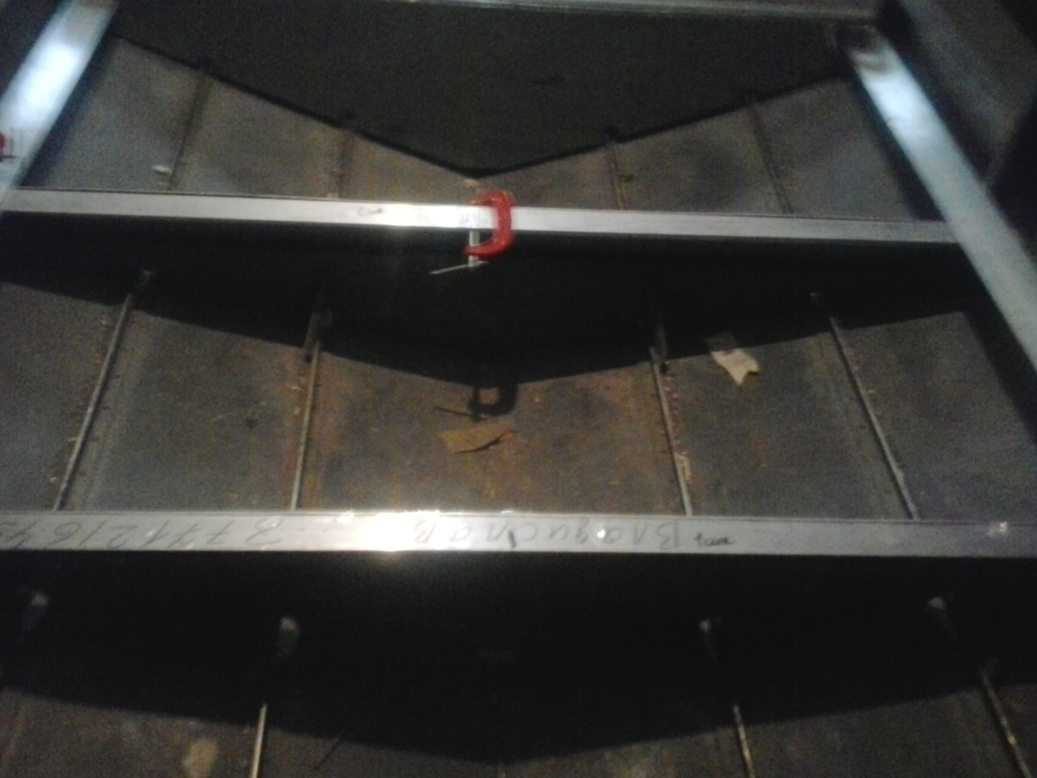

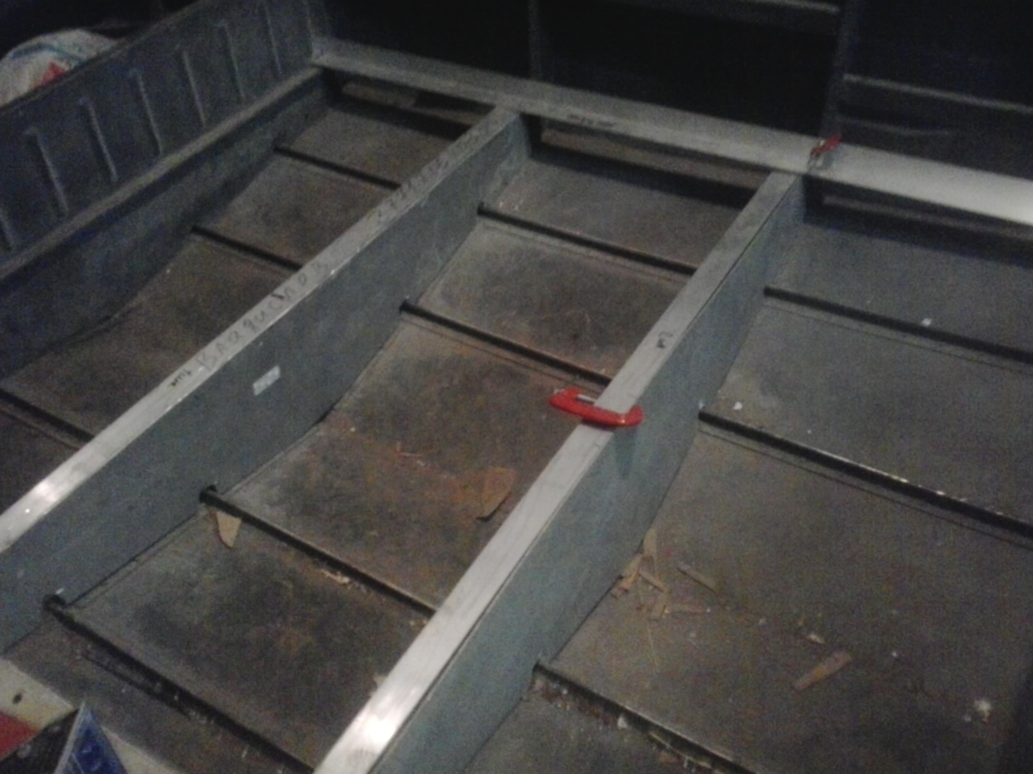

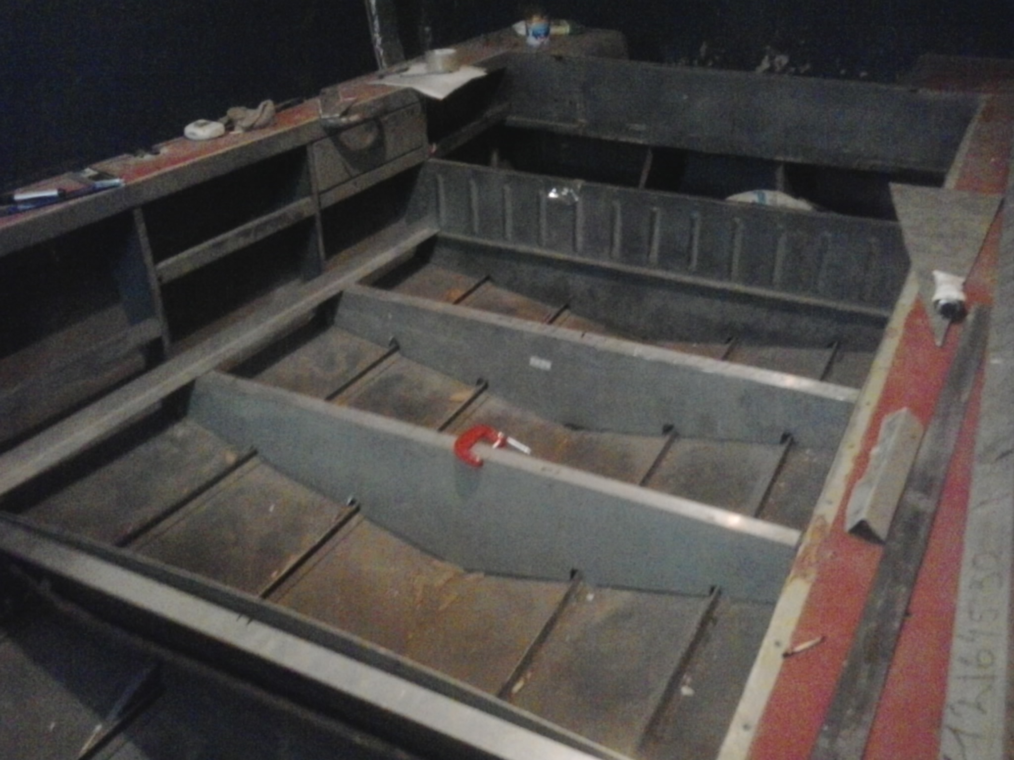

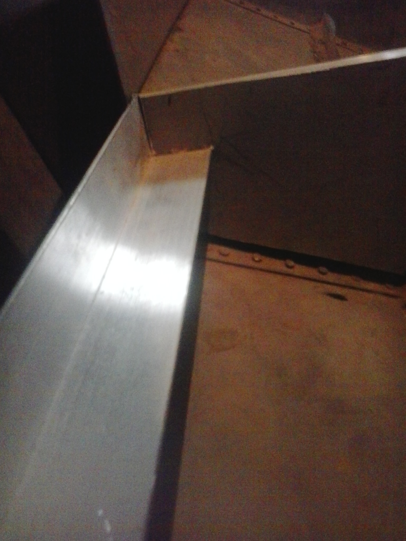

Процесс потихоньку продвигается. Уже виден уровень нижней палубы, пока все на струбцинах, ступенька - переход на нос составила 4см. По центру думаю добавить еще продольные профили что бы пайол не играл.

Добавь по 2-е продольные в месте крепления сидушек.
