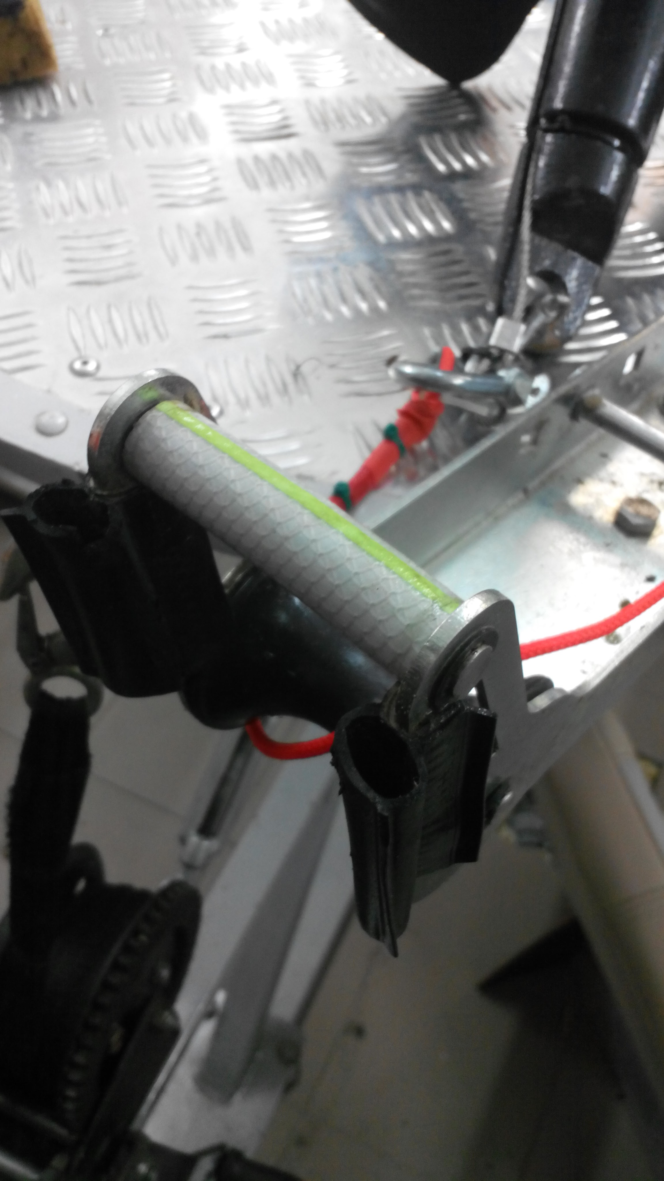

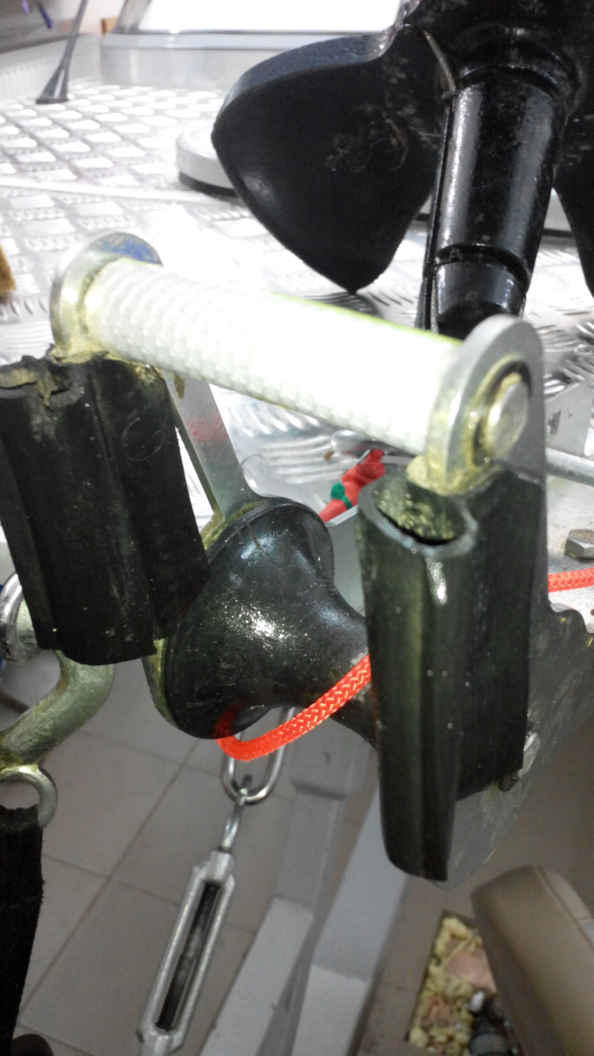

Я весной выбирал - остановился на stronger 35. Хотя цена как для украинского продукта могла бы быть и пониже....Особенно на кнопки и ДУ... Для уменьшения звонких звуков при входе-выходе якоря убрал пары трения металл-метал в роульсе (на фото). Использован кусочек садового шланга - вверху и уплотнитель багажника таврии (по бокам) - остался от люка. Решение подсмотрел у коллег на воде. Там использовали кусочки бензошланга резинового толстостенного. Крепили хомутами.
Другие звуки меня лично не напрягают.

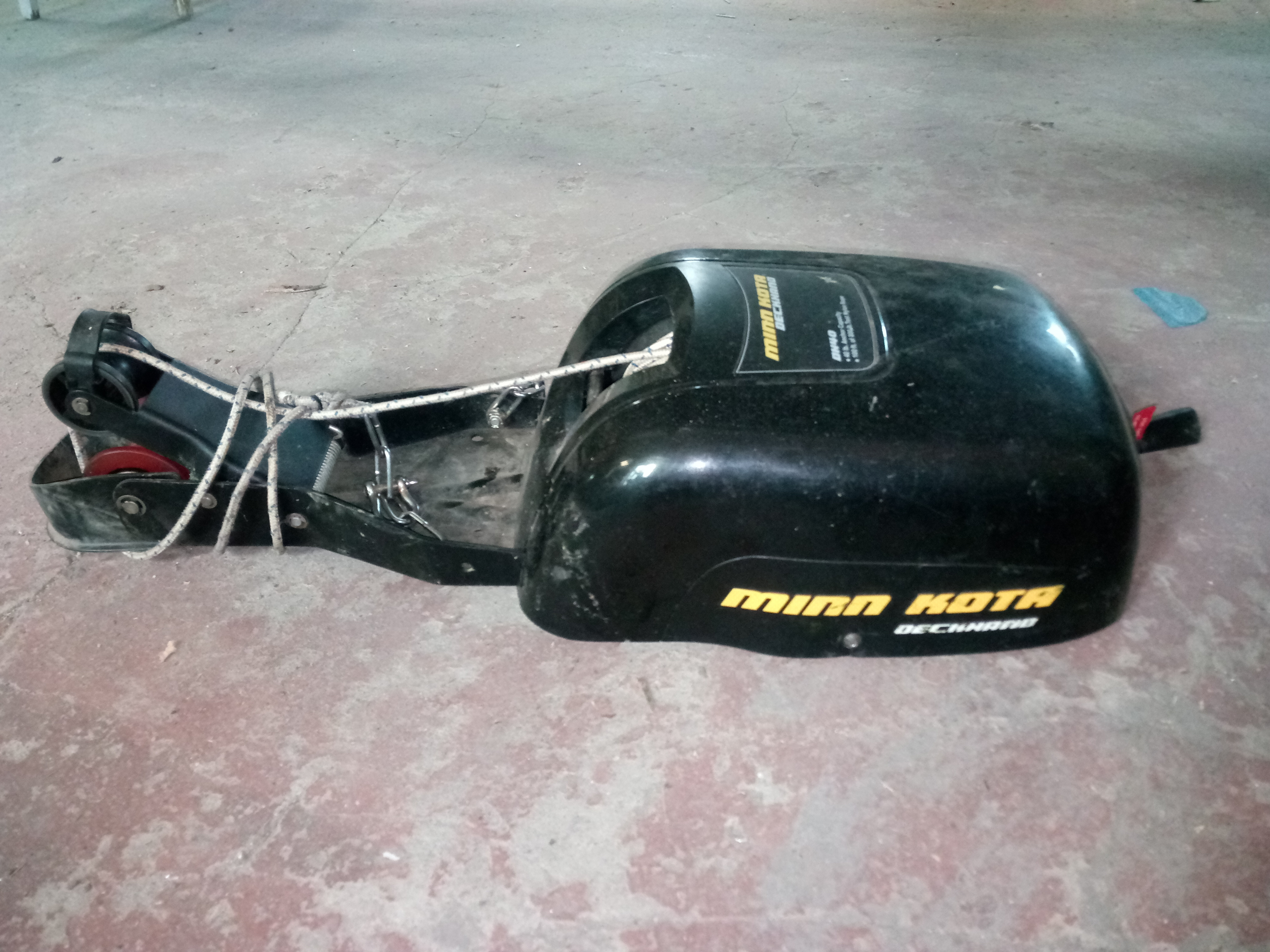

Общались в личке. Вот такой зверь. Плюс кусок кабеля с ответкой разъема.

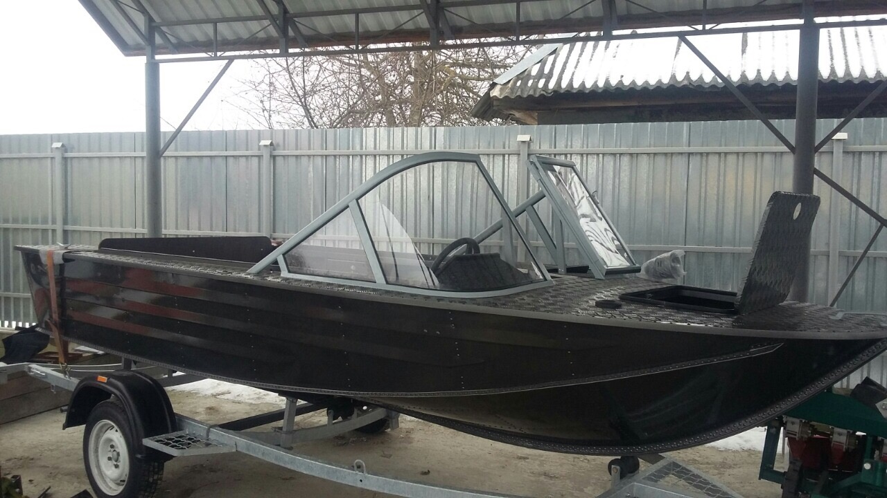

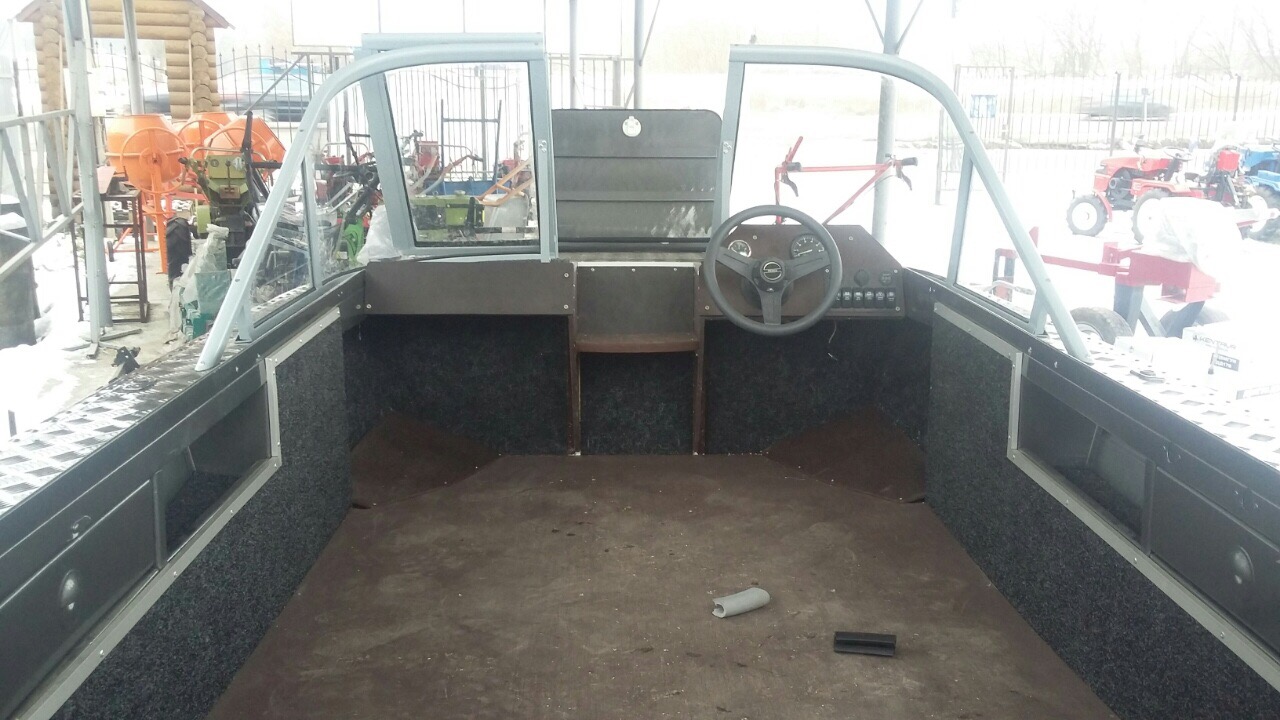

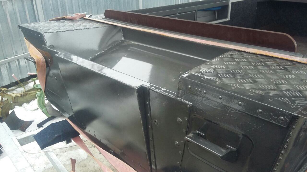

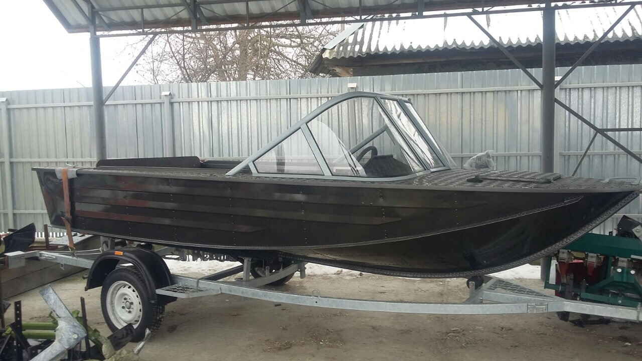

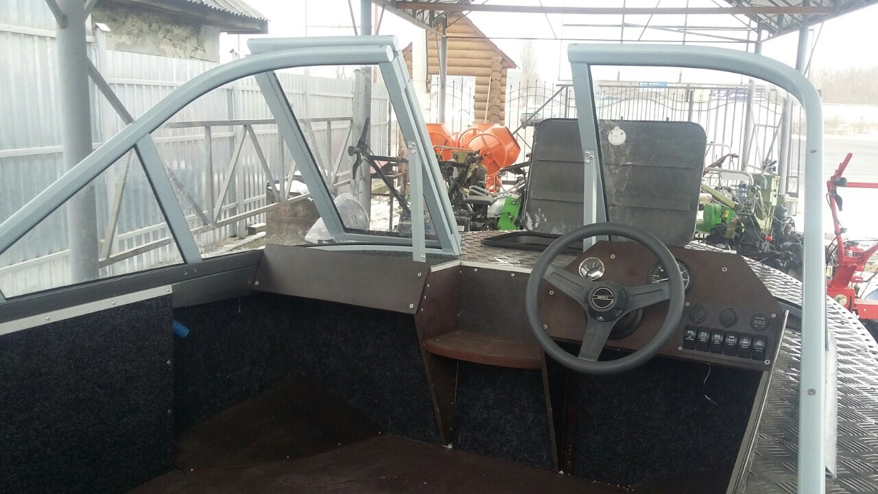

Все привет. Хочу поблагодарить всех кто помогал и подсказывал в данной теме. Работы проделано не мало, корпус готов, но еще осталось не много работ, которые надо успеть сделать до весны.
Огромное спасибо нашему одноклубнику Владу за проделанную работу

Вышло красиво. Пусть радует. Но настоятельно рекомендую поселить в лодке на лето тапки на толстой подошве... она ж горячая будет как... ))))

добрый день подскажите что за профиль использовали на рамку стекла было бы не плохо координаты где его можно купить

Где купить профиль не подскажу, так как не покупал его. А вот готовое стекло если надо, обратитесь к одноклубнику Владу, он нам делал это стекло
