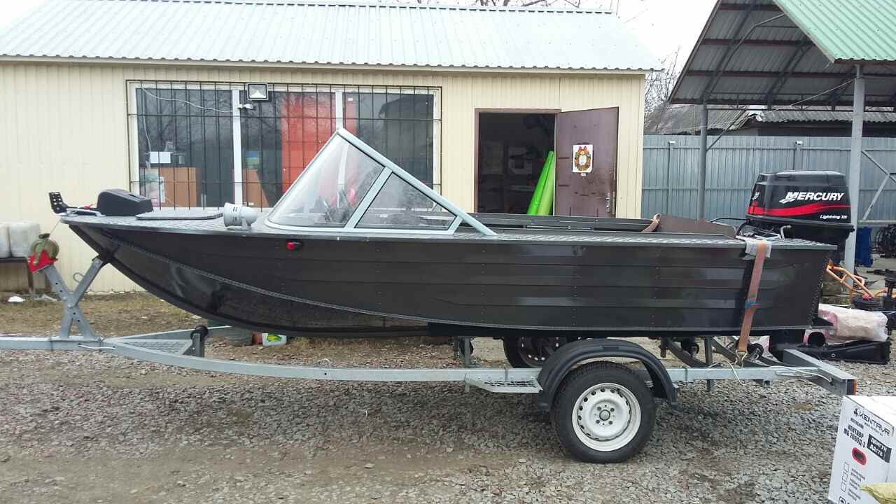

Старий 12.08.2016, 10:16   #10 (permalink)
Аватар для oleglena
Карапь: FurSeal
Дописи: 16.743
Сказал(а) спасибо: 12.969
Типово Re: Вопрос по Южанка 2

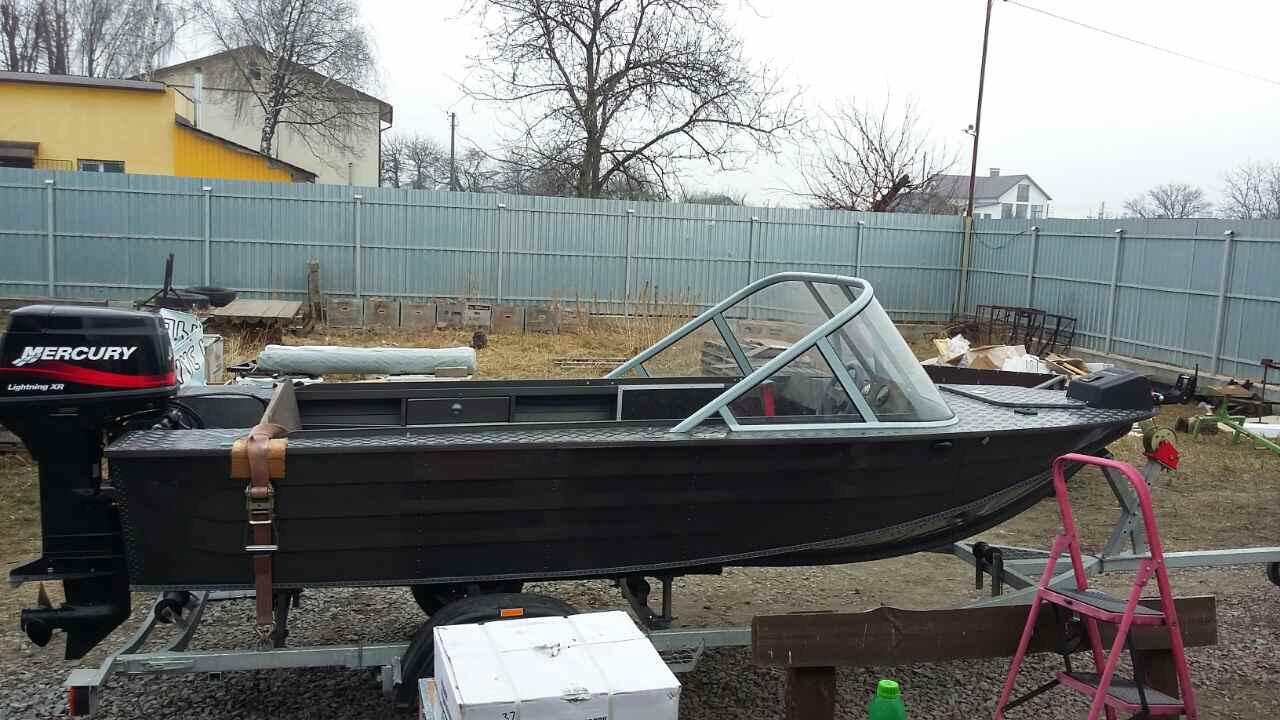

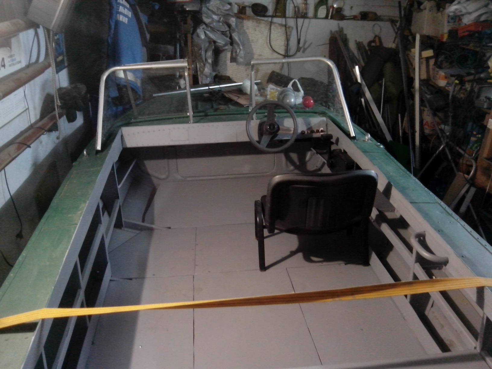

Вот что может получится на выходе с Южанки-2
Назва:  20140418_133024.jpg
Переглядів: 1149
Розмір:  3,83 МБ
AlexGrom (29.08.2016), JIGit 4ever (12.08.2016), Mark (12.08.2016), MAX (29.08.2016), senator (29.08.2016), Александр В (17.08.2016), БАКЕНН (12.08.2016), Валера М (12.08.2016)

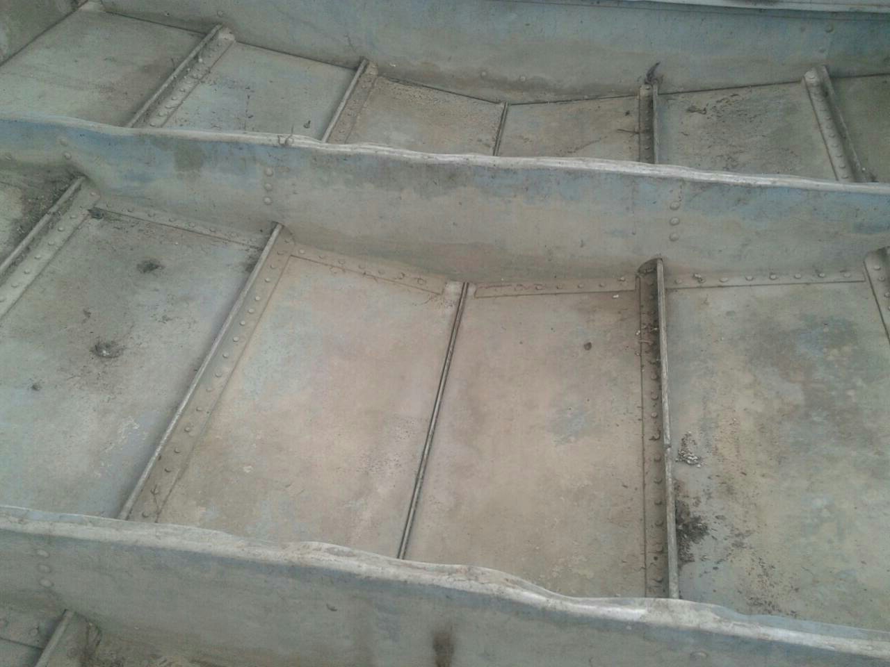

Сегодня смотрел лодку. Состояние хорошое, ровная, киль не протертый в родной краске, все шпангаути целые кроме одного, в первом шпангауте тот что под стеклом, первый владелец вирезал отверствие под весла. Скажите на сколько это кретично? Можно ли её дальше рассматривать?

вообще не критично. ремвставка делается и все в порядке. если в остальном устраивает то можно брать.

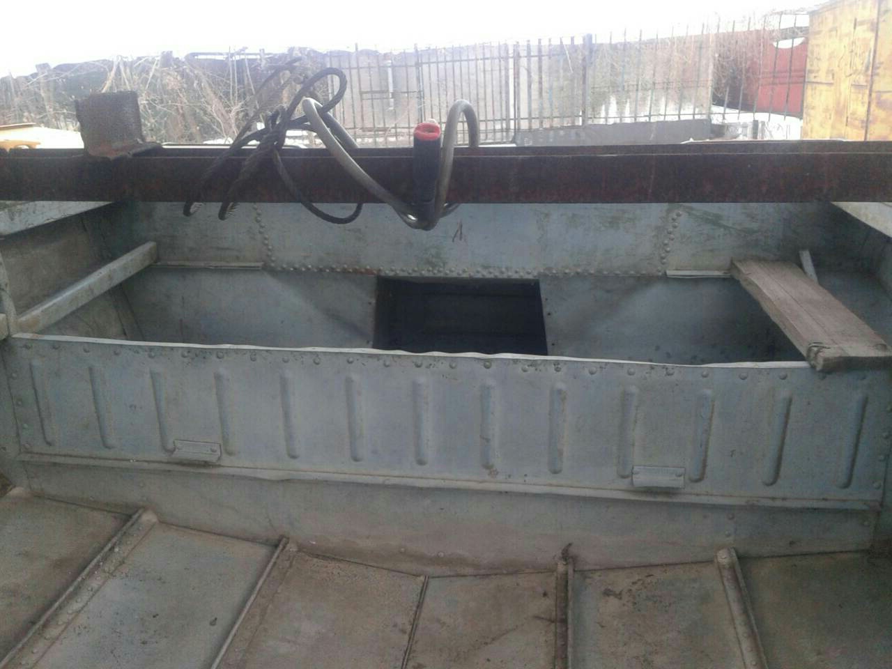

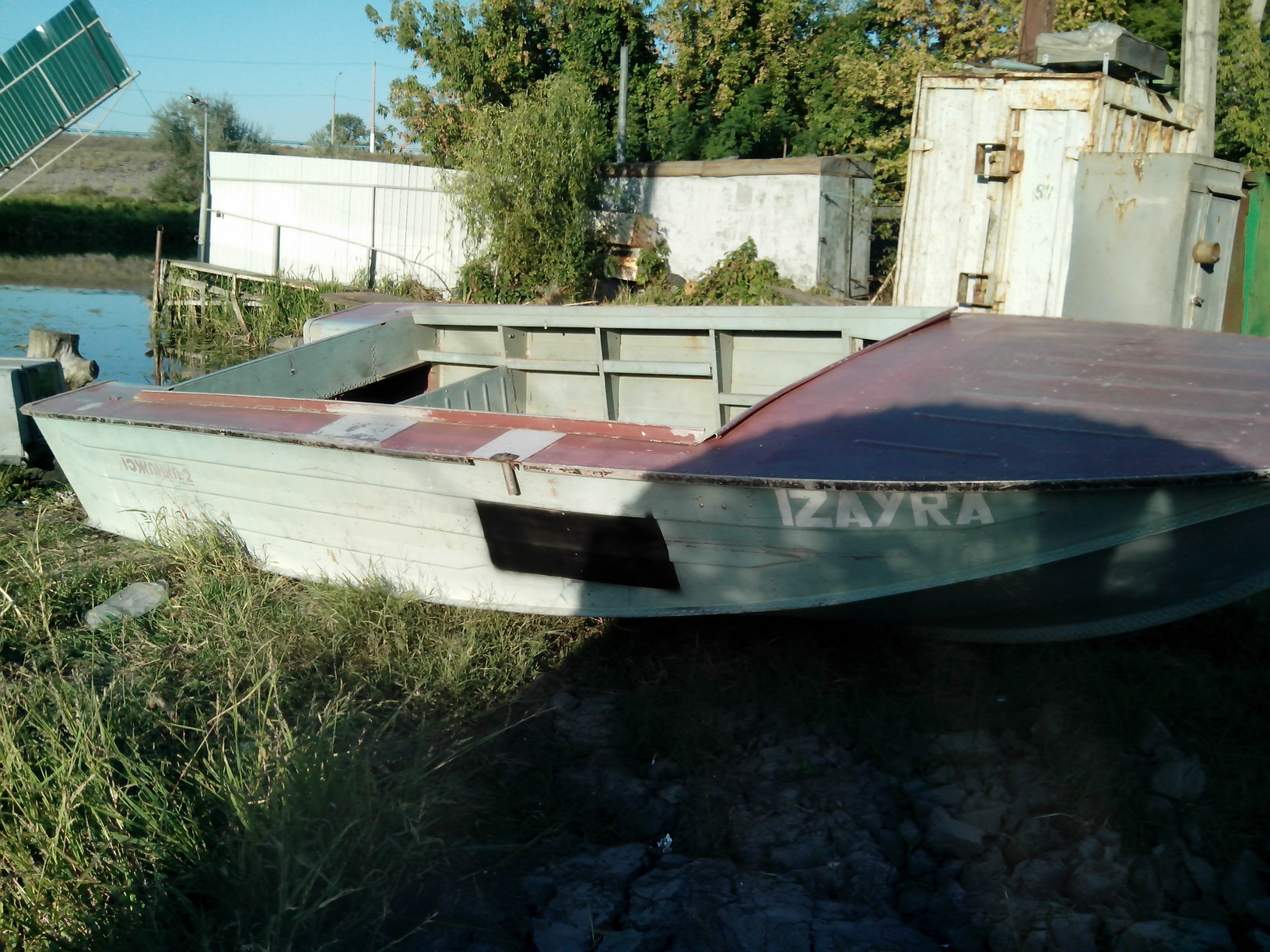

Так вроде все норм, ещё такой вопрос по левому/правому бортах спереди чуть ниже стекла, сзади ближе к транцу, какие то алюминиевые пластинки прикручены, это что? Хозяин говорит так было с самого начала
Dimenty зараз поза форумом   Відповісти з цитуванням
Старий 22.08.2016, 19:46   #16 (permalink)
Аватар для Pasic
Псевдо: Саня
Карапь: Прогресс 4 в процессе
Дописи: 5.330
Сказал(а) спасибо: 3.744
не знаю такого не попадалось. фото сделайте, и сами посмотрите изнутри, может латку кто то ставил.
Старий 23.08.2016, 08:28   #17 (permalink)
Аватар для oleglena
Карапь: FurSeal
Дописи: 16.743
Эти "железяки" это уключины под вёсла.
