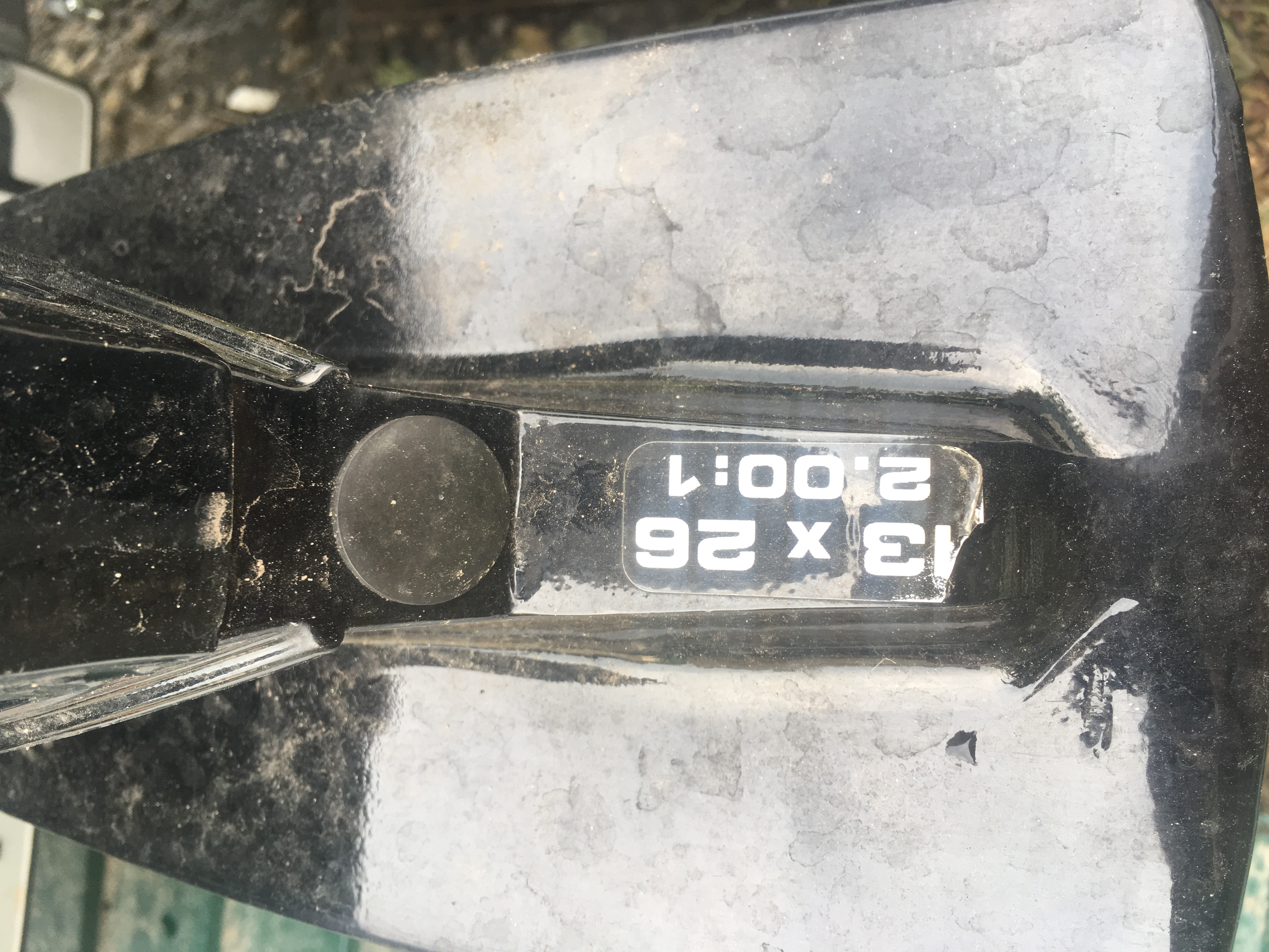

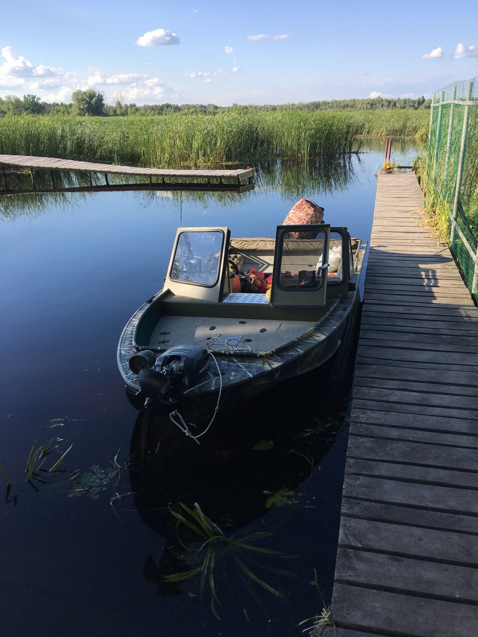

Добрый вечер! Приобрел комплект Южанка 2 и Mercury 40 ELPTO 2 такта. Максимальные обороты 5200 при скорости 42 км/ч. Вроде как маловато... Что посоветуете: поднимать мотор или уменьшать шаг винта (сечас 13)? Может еще какие мысли есть?
