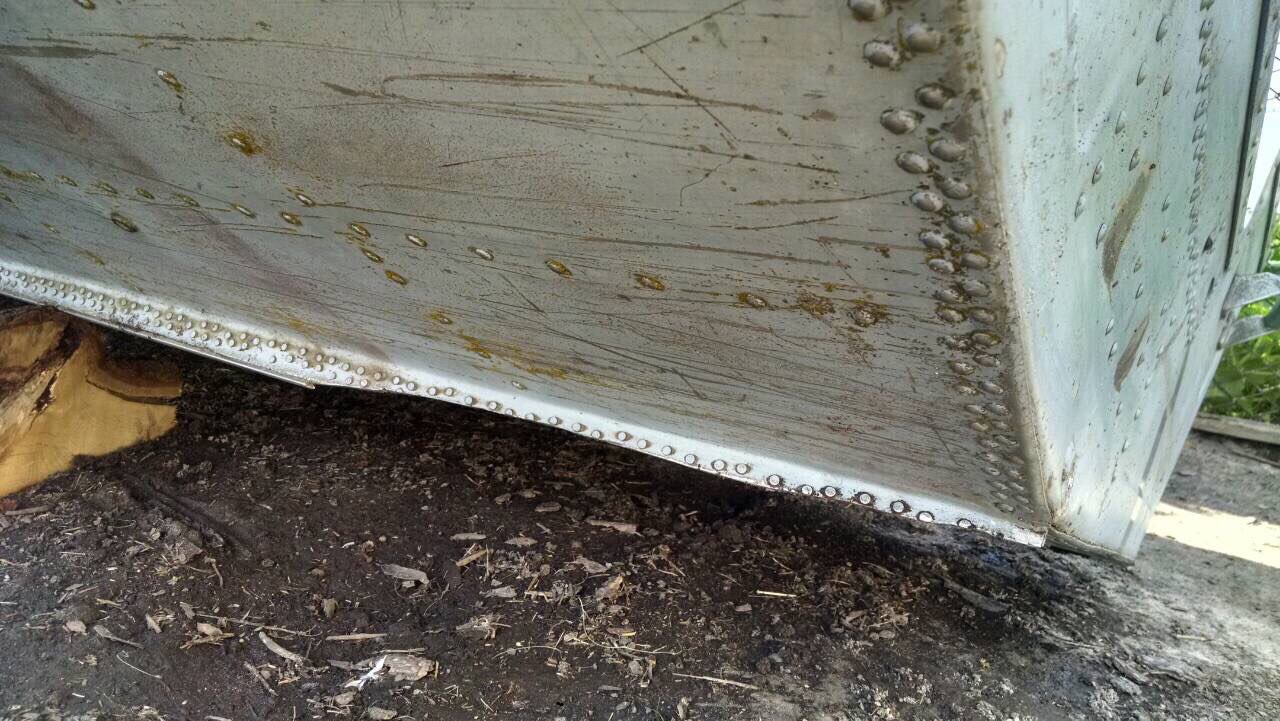

Типово Re: Вопрос по Южанка 2
Добрый вечер.
Товарищу предлагают лодку но есть такая проблема, на сколько она критична?
Назва:  IMG_6845.JPG
Переглядів: 705
Розмір:  295,2 КБ
Dimenty зараз поза форумом   Відповісти з цитуванням
Старий 26.07.2018, 20:01   #337 (permalink)
Аватар для oleglena
Карапь: FurSeal
Дописи: 16.743
Сказал(а) спасибо: 12.969
Это не проблема, это устранение подхвата воздуха в поворотах.
Старий 26.07.2018, 20:10   #338 (permalink)
Аватар для Dimenty
Карапь: Южанка 2
Дописи: 424
Сказал(а) спасибо: 102
Поблагодарили 171 раз(а) в 50 сообщениях
Спасибо, читал когда то об этом.
Но здесь как то коряво сделано. Как устранять, пройтись аргоном?
Пройтись аргоном можно конечно - но лучше поставить изнутри накладку на заклепках.
В идеале срезать это всё нах и сделать две накладки .
