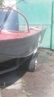

Так вроде все норм, ещё такой вопрос по левому/правому бортах спереди чуть ниже стекла, сзади ближе к транцу, какие то алюминиевые пластинки прикручены, это что? Хозяин говорит так было с самого начала

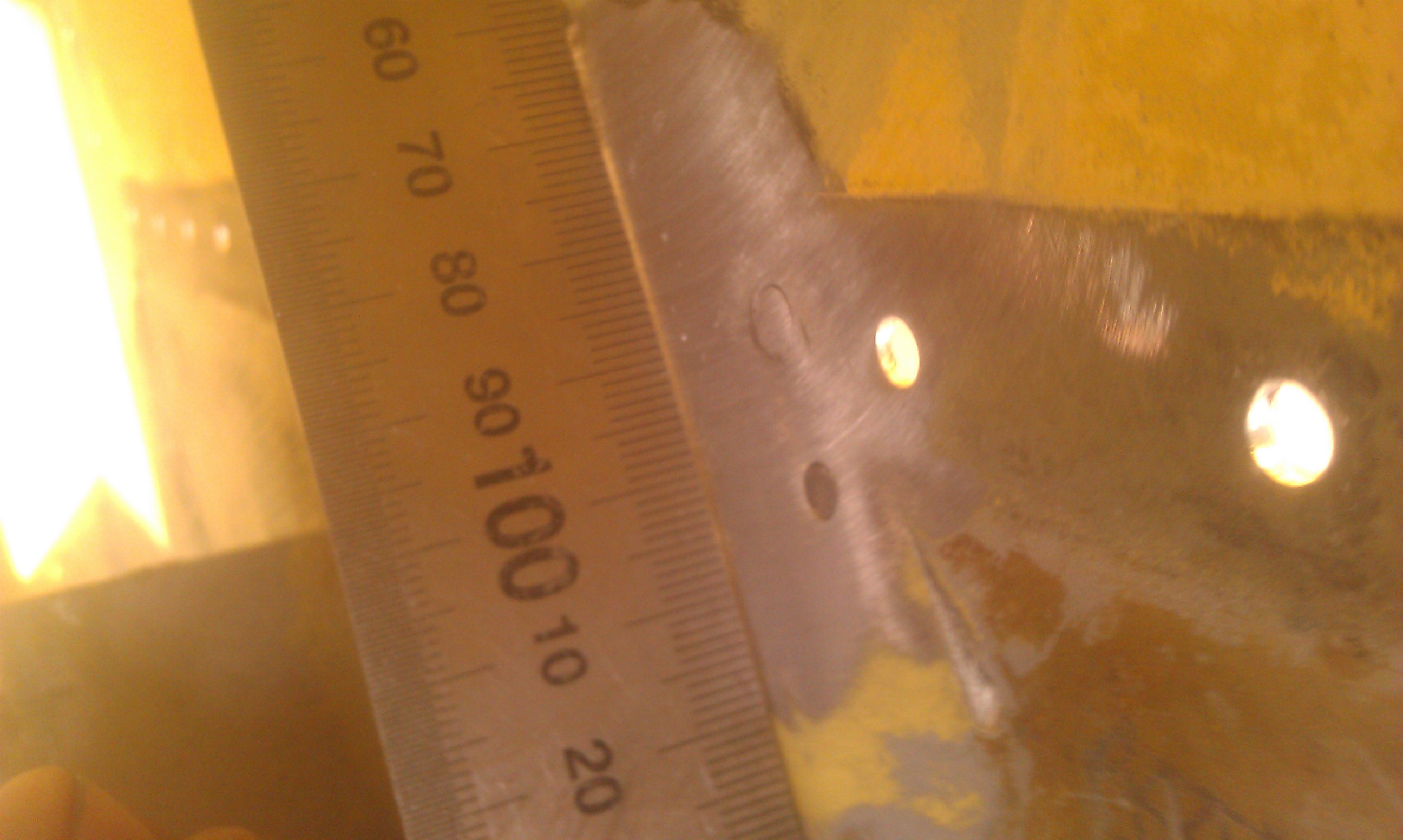

Простите за качество фото, других просто нет, чуть выше номера пластинка на двух болтах, с правой стороны такая же

Назва:  image.png

если это анод то ставил его человек абсолютно не понимающий физику процесса. убрать это творчество что бы его не было видно не есть проблема.
Дмитрий если лодка в Киеве, можем договорится приехать посмотреть вместе. Скажем так незаинтересованным взглядом. Все таки немного их пересмотрели за свою практику.
А что делать с отверстиями?заварить

заварить и зашлифовать. южанка из амг с этим проблем не будет. посложнее проблемы решали и так что снаружи не найдеш.

Заваратиь красиво не получится метал тонкий и его при сварке поведет сильно. Лучше заклёпку красивую поставить.

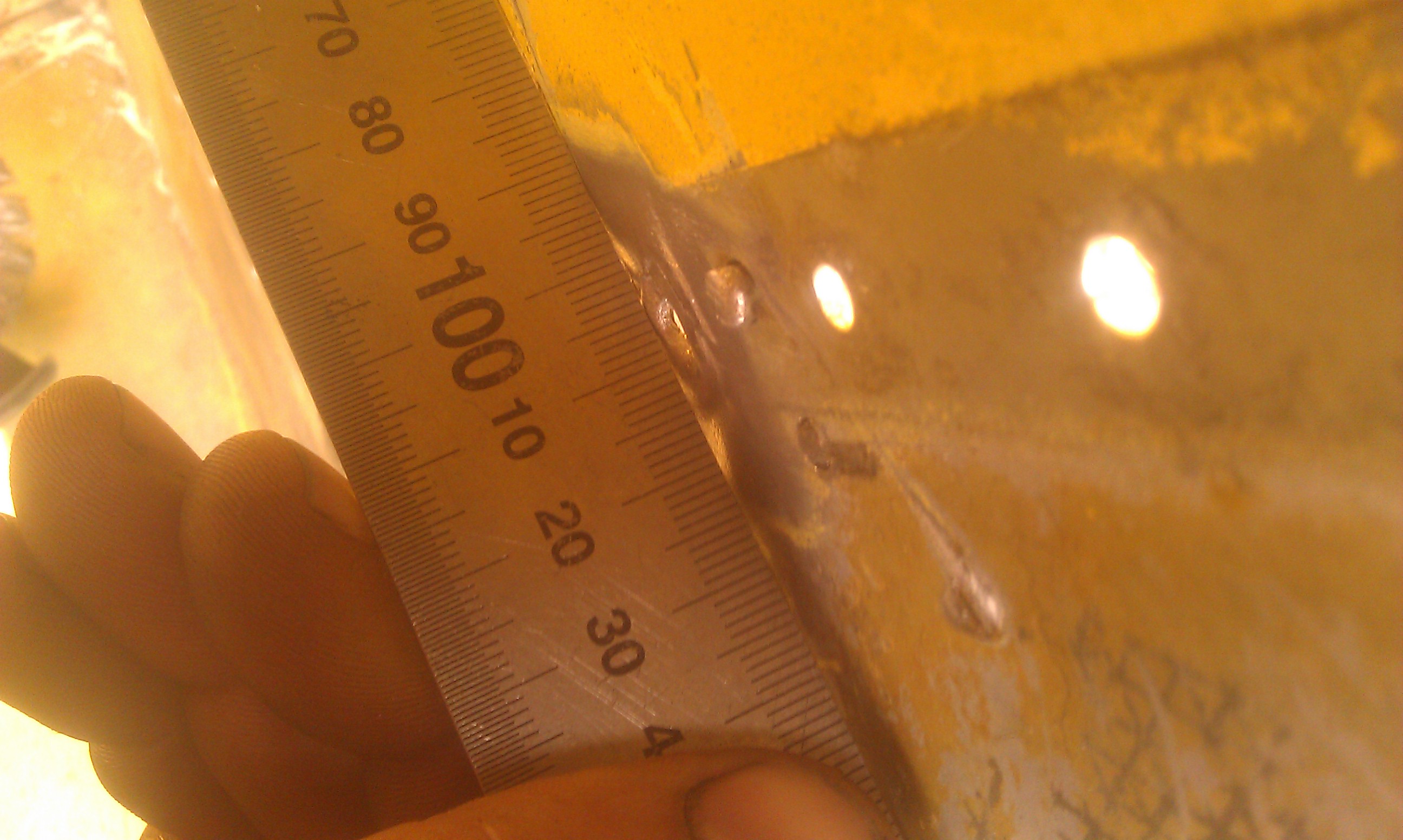

Аватар для Pasic
Псевдо: Саня
Карапь: Прогресс 4 в процессе
Дописи: 5.330
Сказал(а) спасибо: 3.744
Типово Re: Вопрос по Южанка 2
два отверствия заварить красиво не получиться? учитесь сваркой пользоваться.
Смотря какое отверстие и материал толщиной 1,5 мм покажешь, как красиво заварить. Без поводки металла.
отверствие там вряд ли больше чем м10. если бы не варил не говорил бы. а всякую хню фотографировать памяти в телефоне не хватит.
Старий 22.08.2016, 23:40   #34 (permalink)
Так ты живьём покажи, я сфоткаю, у меня памяти хватит

Эти "железяки" это уключины под вёсла.
Это как? Просто на других корпусах такого не видел
Саня - ну типа уменьши осетра - 10 мм на борту не заваришь тигом красиво .

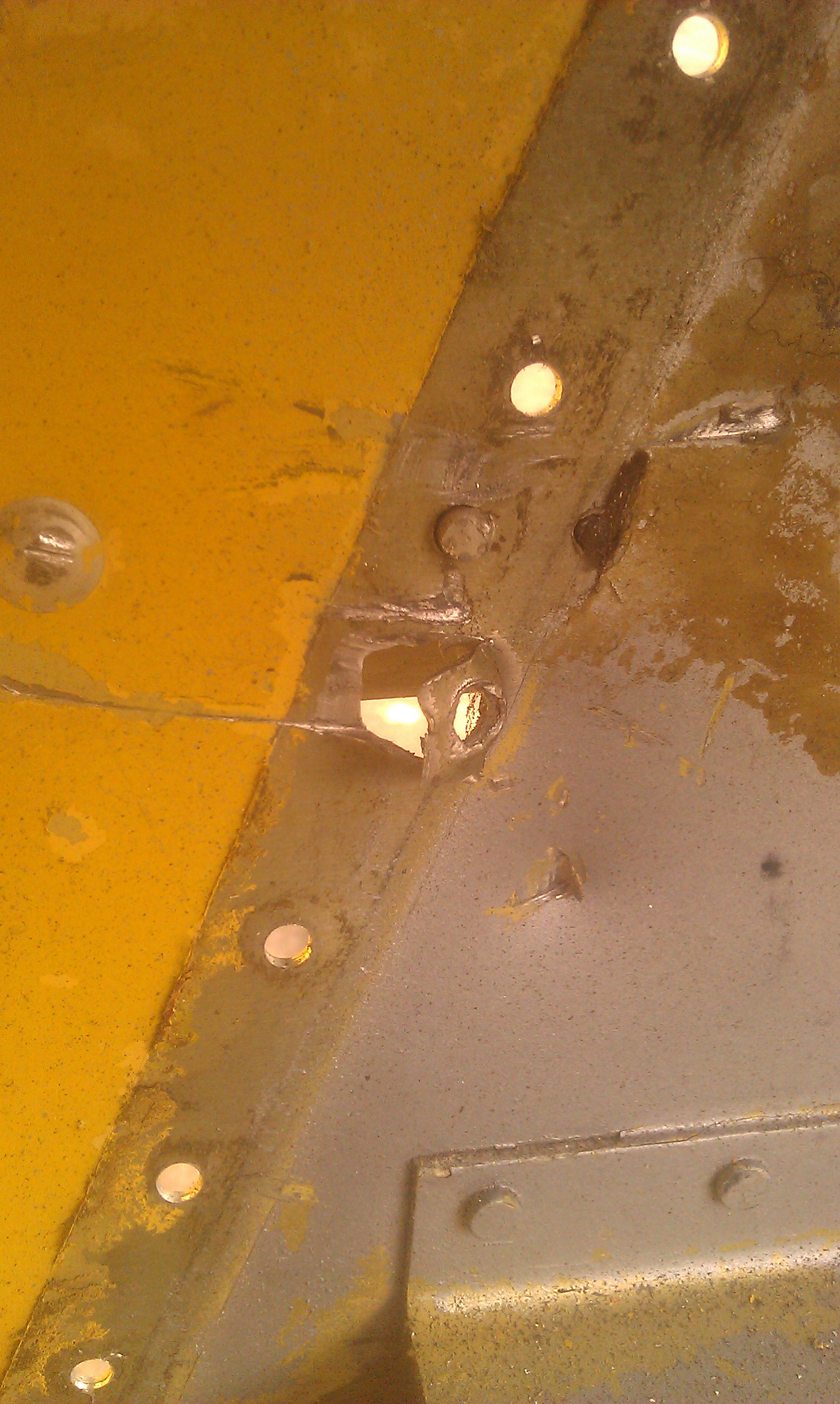

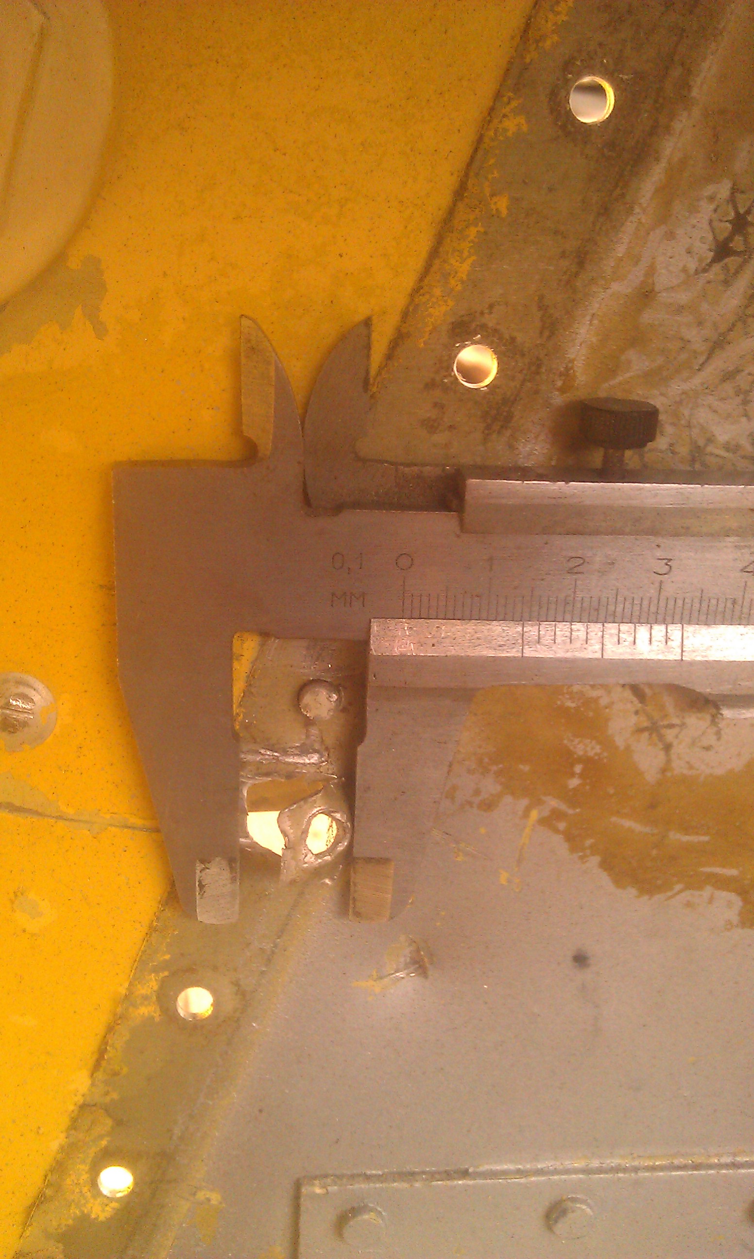

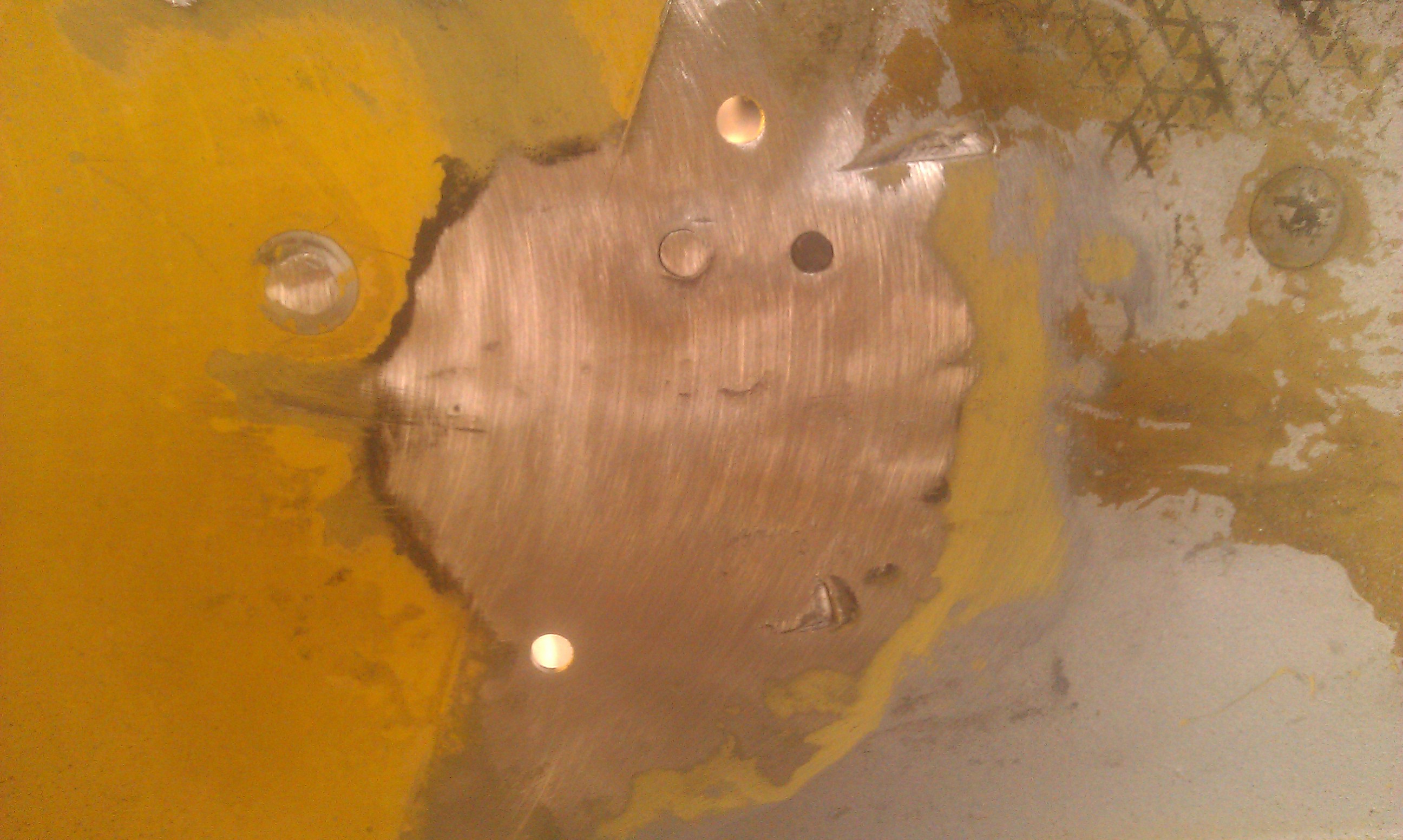

москва 2. амг. борт 1.5 мм.
Назва:  IMAG0052.jpg
Переглядів: 684
Розмір:  755,6 КБ

Назва:  IMAG0053.jpg
Переглядів: 698
Розмір:  833,6 КБ
ID:	120285   Щоб збільшити малюнок, клацніть по ньому

Назва:  IMAG0058.jpg
Переглядів: 705
Розмір:  673,9 КБ
ID:	120287   Щоб збільшити малюнок, клацніть по ньому
Назва:  IMAG0059.jpg
Переглядів: 600
Розмір:  503,2 КБ
