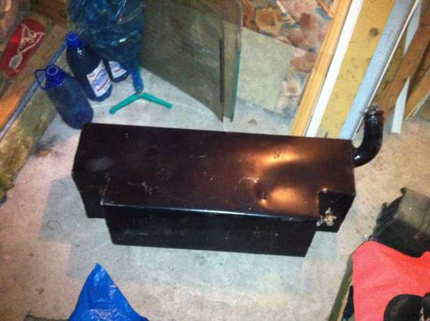

Вот нарыл в просторах интернета, вот такой бак. Как думаете можно его примастырить в нос???

в стандартную южанку под полы можно сделать литров на 35. если приподнять уровень пола то около 50. так как в лодке всегда должно быть н.з. литров 5 хотя бы то даже 35 литров бак для среднестатического выезда на рыбалку покатушки хватит. а делать здоровенный бак и возить его с собой полупустой это только конденсат собирать.
бак на фото не самая лучшая идея. во первых придется резать переваривать и выйдет плюс минус те же 35 литров, и во вторых про рундук в носу можно забыть.
