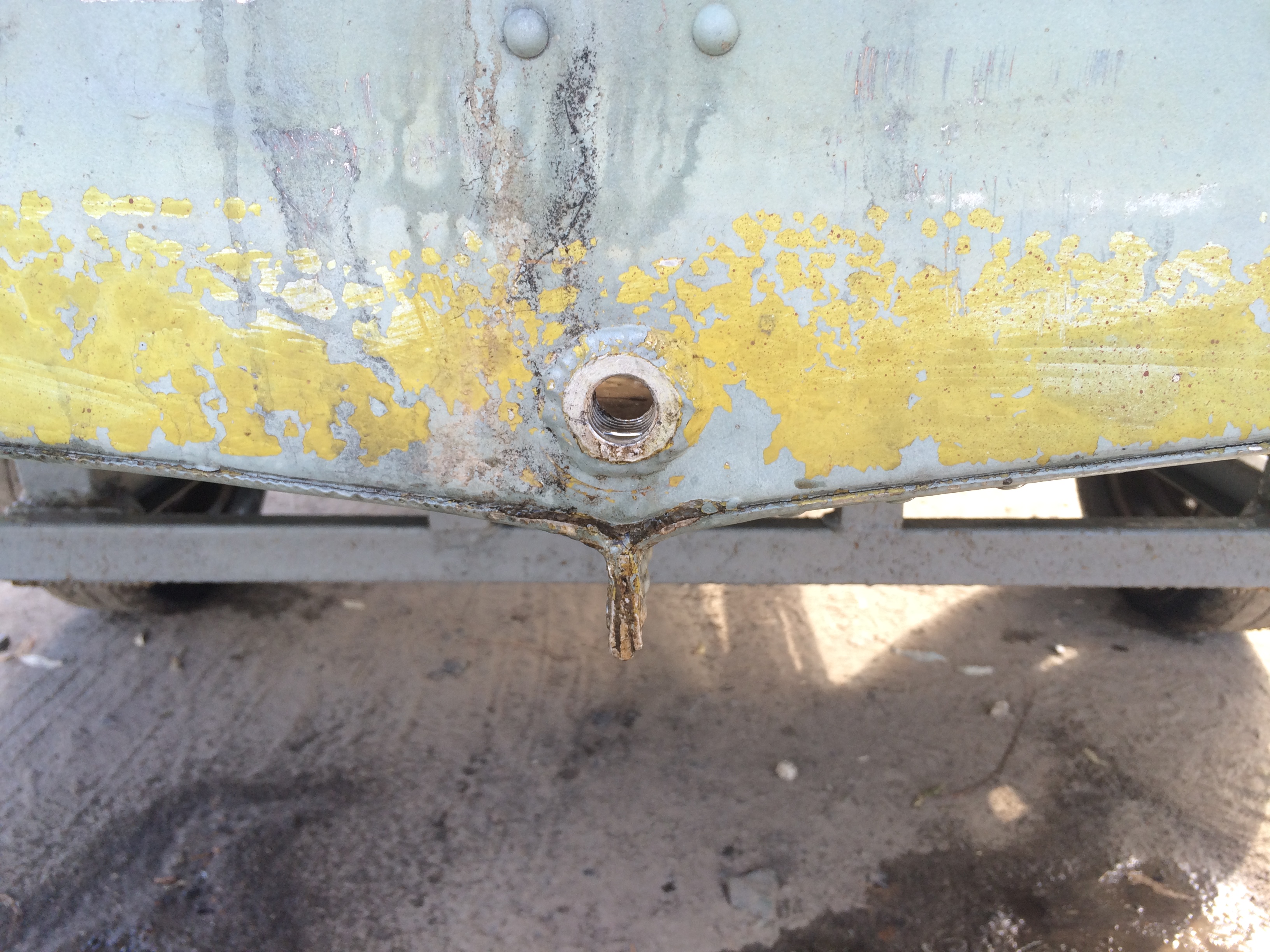

Сегодня спустили на воду, взяли вихрь 25, часик походили. Итог чуть протекает в одном месте на транце. Фото ниже. Кто что посоветует, как лечить данную проблему?

Укажите детально где течет .
Ниже сливной пробки, на стыке транца и днища

Допис від Dimenty Переглянути допис
Если не заклепки - полиуретановый герметик в помощь!

Допис від Х. Бонифатьевич Переглянути допис
Просто промазать внутри?
А как вариант, проварить аргоном? Или так не делают?

Типово Re: Вопрос по Южанка 2
проварить нереально, там герметик, начнет гореть будет еще хуже. попробуйте заклепки протянуть.
