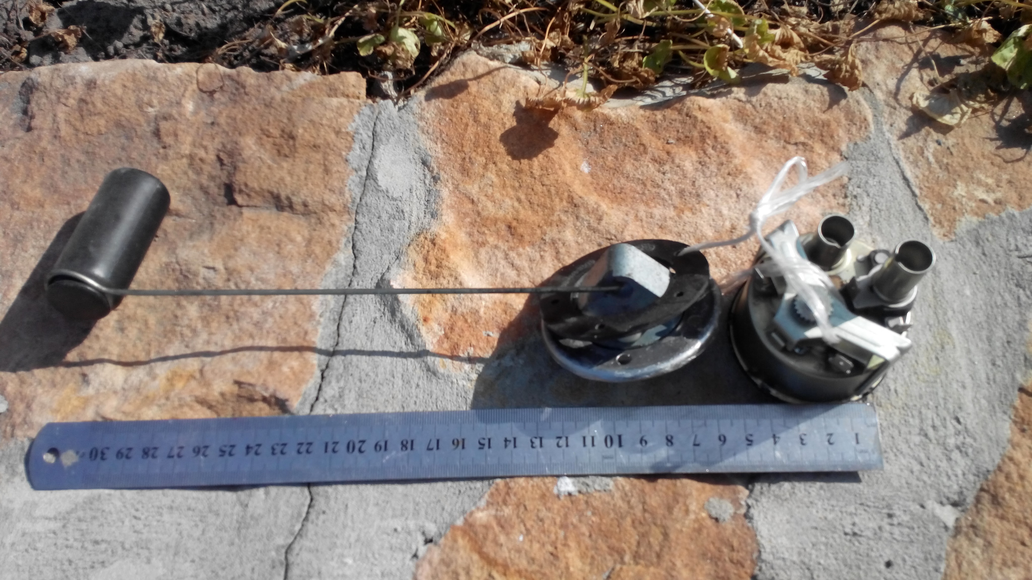

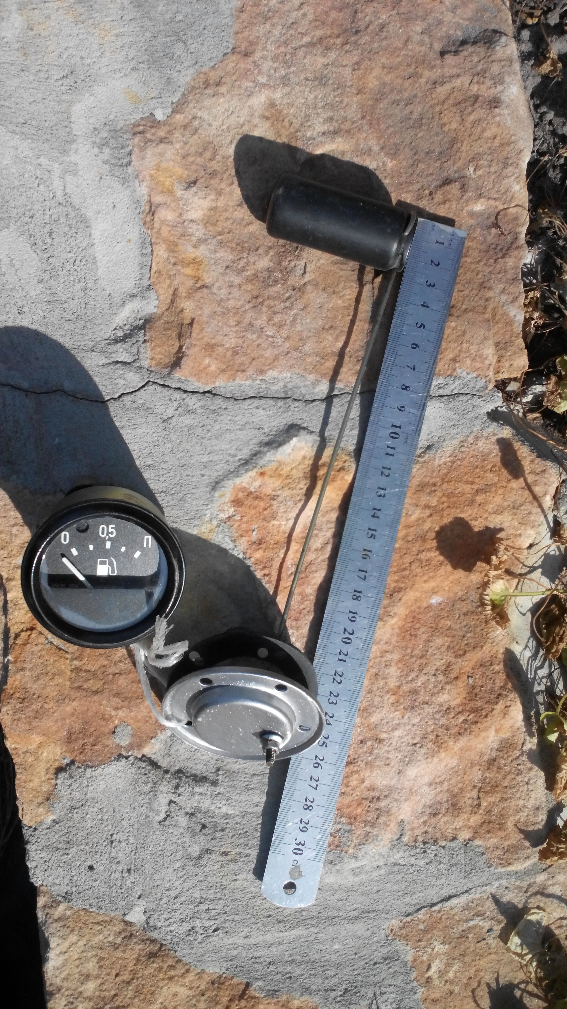

Вот фотки сделал в гараже... Как видно - там крепеж правильный для лодки, в отличии от других автомобильных. Как у прибора, так и у датчика.

К сожалению от машин стальные датчики долго не ходят, ржавеют быстро из-за конденсата в баке, который в лодочном баке будет всегда, почему собсно и фильтр сепаратор очень желателен для стационарного.

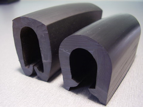

Подскажите, какой привальный брус ставить?Этот годиться, если да, то какой с них, как его крепить к борту?
У ю 2 уголок 2.5 на 2.5 см.Видел крепят на заклёпки, можно ещё на крокодил.

Если есть возможность - лучше взять кусочки по 3-5см и попробовать одеть на уголок. Крепить можно заклепками или нерж. саморезами отогнув внешнюю часть (чтобы не было видно крепежа).
Я где-то видел брус со сторонами разной высоты - внутри пониже, а снаружи выше.
Поделись ссылкой или контактом по этим привальникам. Что они по цене получаются?

А внутренние размеры этой резиночки какие? Сдается маловата она на Ю2
