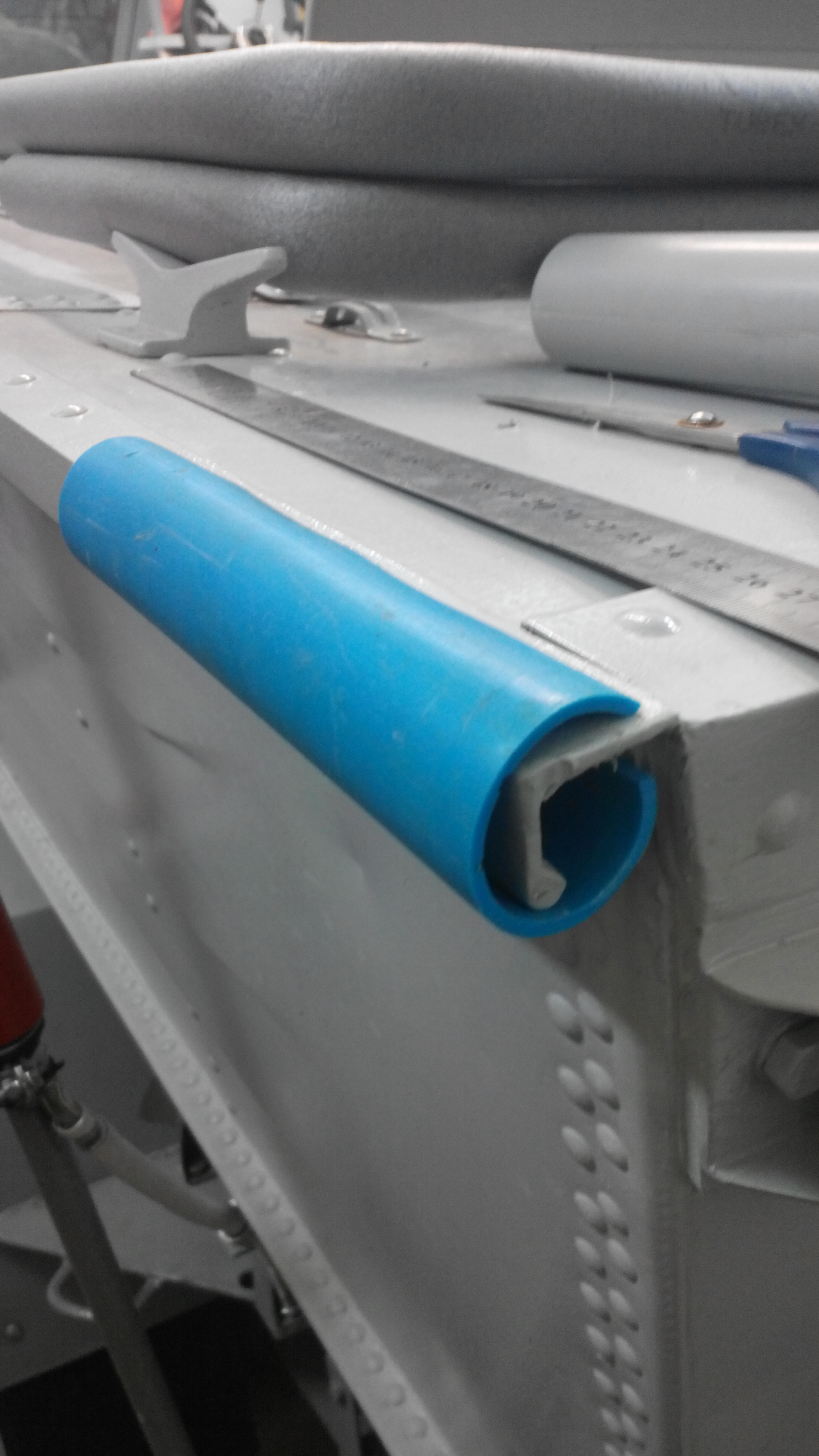

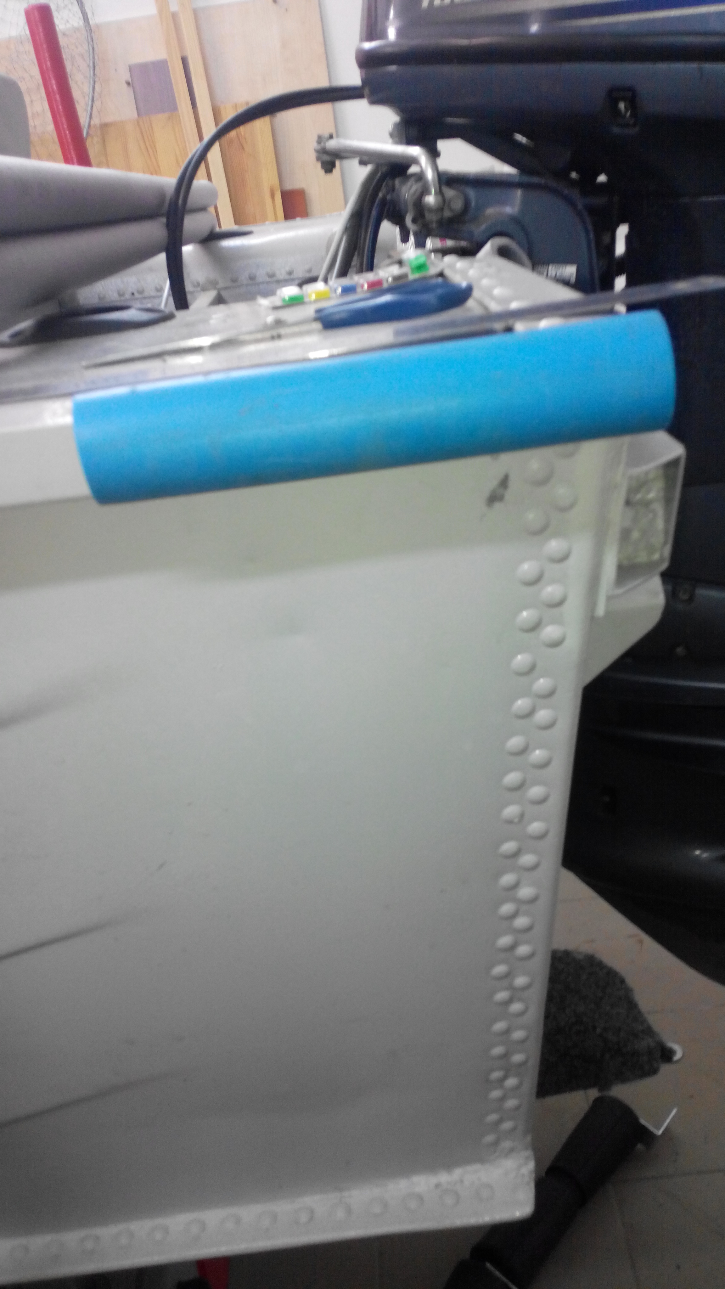

Примерял трубу ПВХ 32мм (разрезал вдоль болгаркой и натянул на уголок) - вот что получилось:

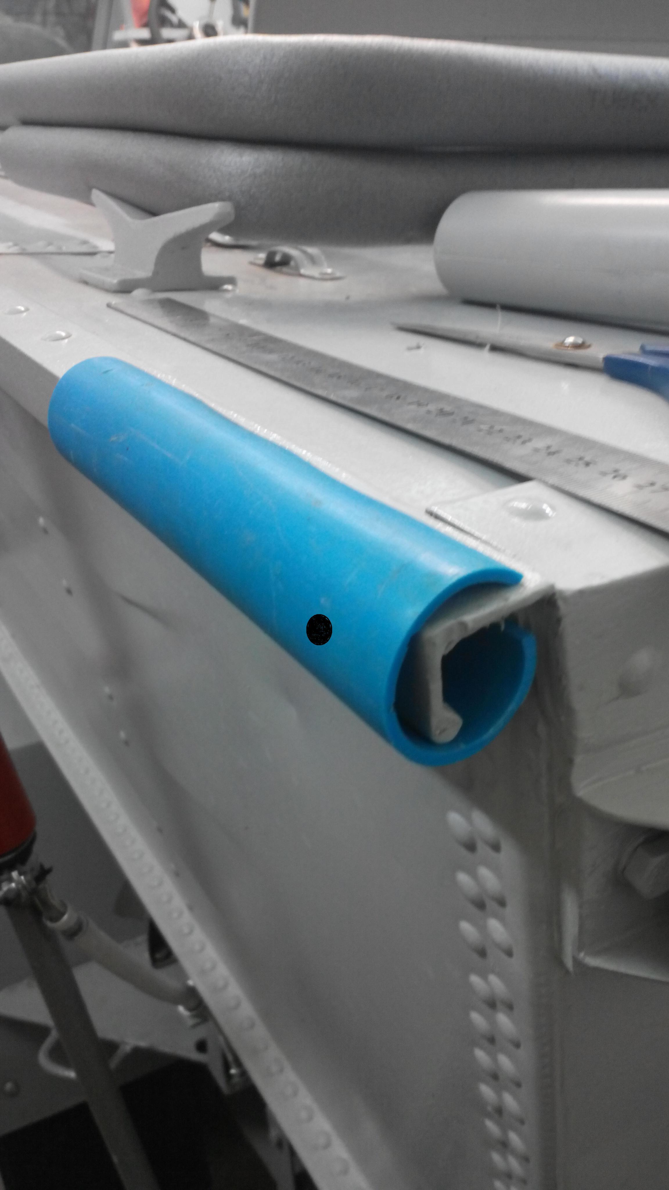

Вот теперь саморезом в месте с точкой на фото (саморез с пресшайбой и с буром ) милиметров 14-16. ну или вытяжной заклепкой.
Саморез поржавеет и быстро. Только заклепка. Причем отверстие сверлить в вершину уголка (под 45*). Вызывает сомнение эстетичность полученного результата. И главный вопрос - анахононадо??? Вероятность внешней колхозности и слабая эффективность очень даже присутствует)))
К тому же!!! Под трубой, скорее всего, будет куча грязищи...

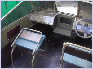

Подскажите, где можно найти сидушки, я так понимаю с Казанка 5?Какая +- цена?
Как вариант - поищите на автобазаре молдинг дверной от Таврии.
Труба и без крепления держится достаточно прочно. Можно даже и не крепить. Не понятно - как труба в носу ляжет, где изгиб большой...
Согласен с Х. Бонифатьевич по поводу эстетичности и колхозности...

Допис від Dimenty Переглянути допис
на фото сиденья разные. на втором с казанки 5. на первой не знаю, ни разу не попадались. как вариант поищите с амура, очень похожи на казаночные.
По цене как повезет, от бартера на пиво, и до бесконечности.
