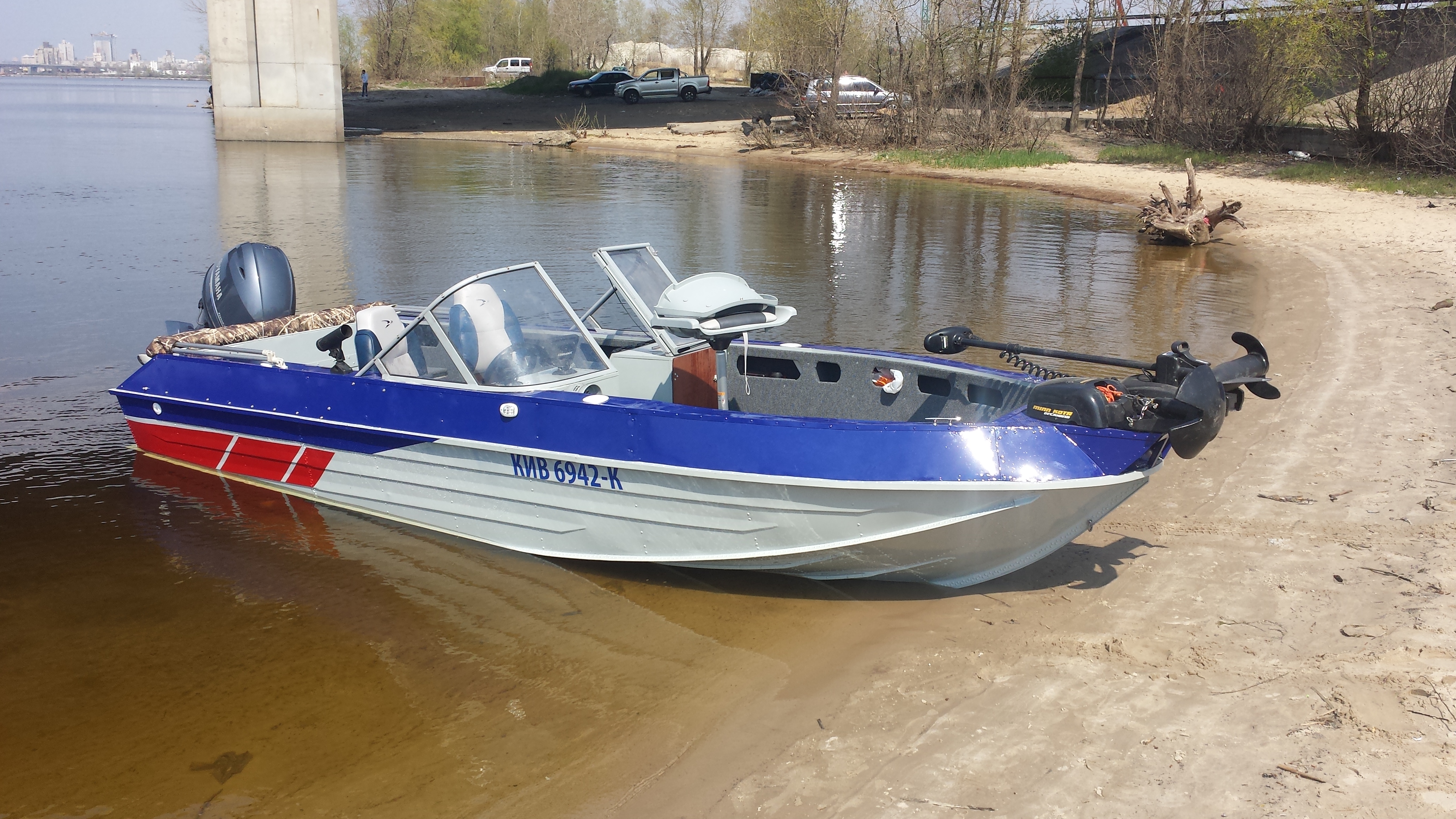

Вот что может получится на выходе с Южанки-2

Карапь: Прогресс м, Вихрь 50
Дописи: 23.717
Сказал(а) спасибо: 20.238
Типово Re: Вопрос по Южанка 2
Хвастун
Офигеть, первый раз такую вижу.
