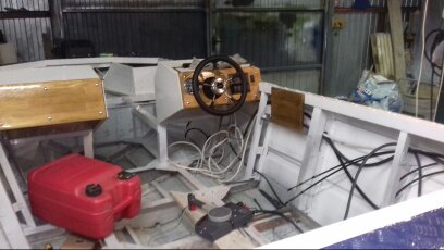

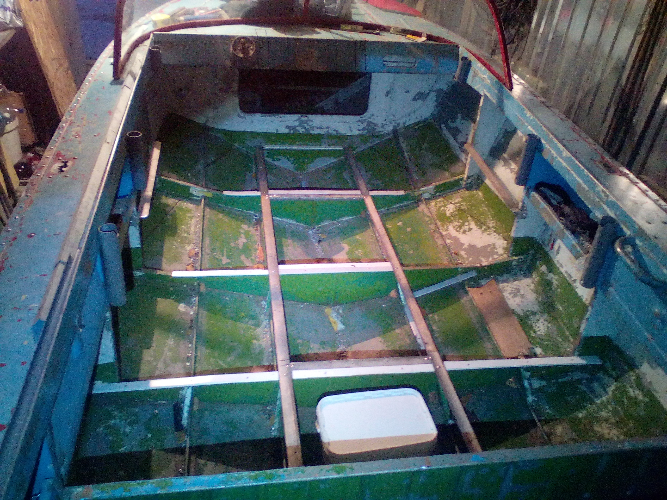

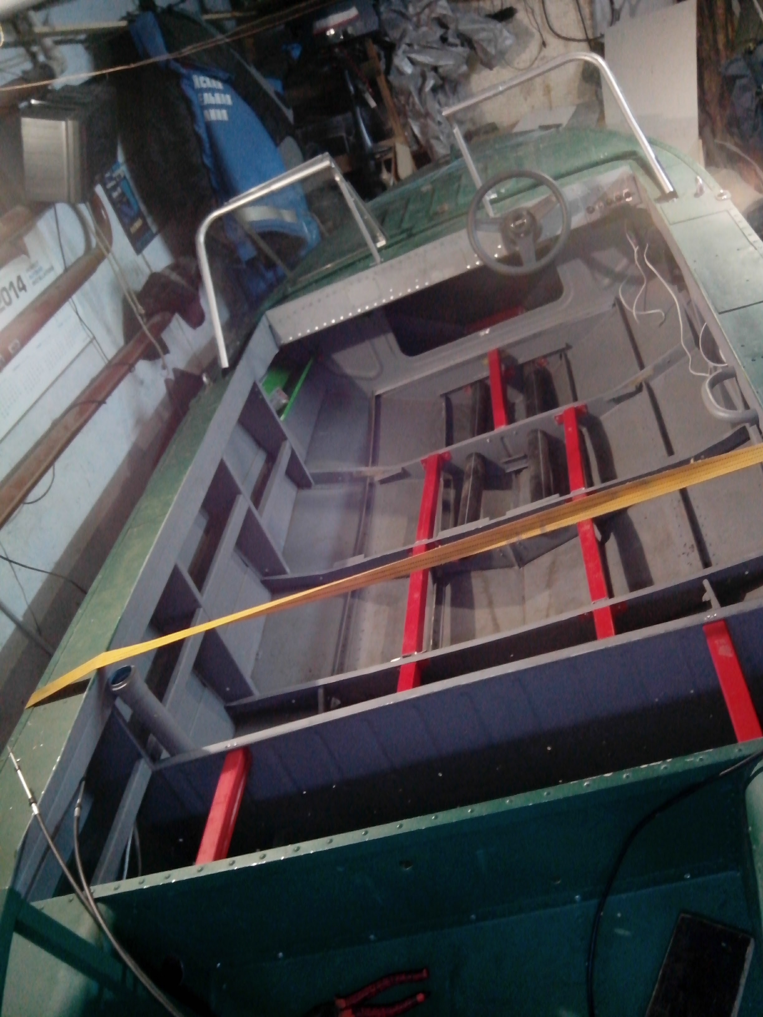

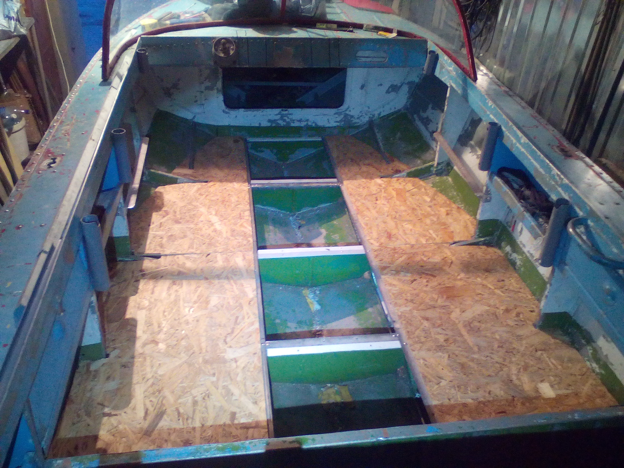

вцепился с полами,меняю слани на цельный ровный как можно больше по площади пол. Установил два усилителя из дюралевого уголка 32/32/3мм образовалась килевая шахта. От килевой шахты до бортов свободное пространство заполню пенополистеролом(блоки плавучести) а шахта останется пустой,шахта разделена на 4 секции шпангоутами,в каждую секцию в акутат помещается по два герметичных пластиковых 5ти литровых ведра в которых будет жить мелочевка необходимая для лагеря. Каждый раз когда на остров по семейному с палатками это три вагона барахла,решил использовать это пространство хоть как то. Вырезал из юсб 9мм "тренировочный" пол,матерьял такой толщины фуфел редкосный,сейчас выбираю какой толщины взять ламинированную фанеру(в народе бакелитовая называют,хотя на самом деле она естественно не бакелитовая) на пол жюанки-2 в аккурат раскраивается лист 1,25/2,5м и пол состоит из черырех крышек килевых отсеков и четыре боковины,обрезков практически не остается. Теперь собственно вопрос,на просторах интернета подавляющее большинство устанавливют фанеру 9мм толщины,один раз читал человек поставил 9ку,потом менял на 12мм потому что прогибается. Но у людей полы у кого из двух частей,у кого из трех,максимум четырех,а у меня выходит из 8ми кусков. Взять 9ку и потом через пару лет когда она подустанет понять что прогадал с толщиной нехочется,а следующий по толщине лист 12мм тяжелее на 6кг,в погоне за прочностью на каждой запцацке при фаршировании лодки можно докатиться до веса линкора. А мне кататься под М15 пока предыдущий комплект не продастся чтобы мощнее взять. Сейчас в голом корпусе со спартанской компоновкой двое еще гист,трое уже переходной. Занимаясь переделками борюсь за каждый килограмм. По опыту эксплуатации подскажите чтото дельное,как ведет себя фанера через несколько лет,если взять потоньше. Дружаня подбивает на 12тую,знакомый лодкастоляр тоже грит 9ка тонковато,дилема кароч.
Несколько фото для наглядности. Буду добавлять еще усилителей вдоль бортов и в носу. Фанера прогибается когда куски не подперты по периметру

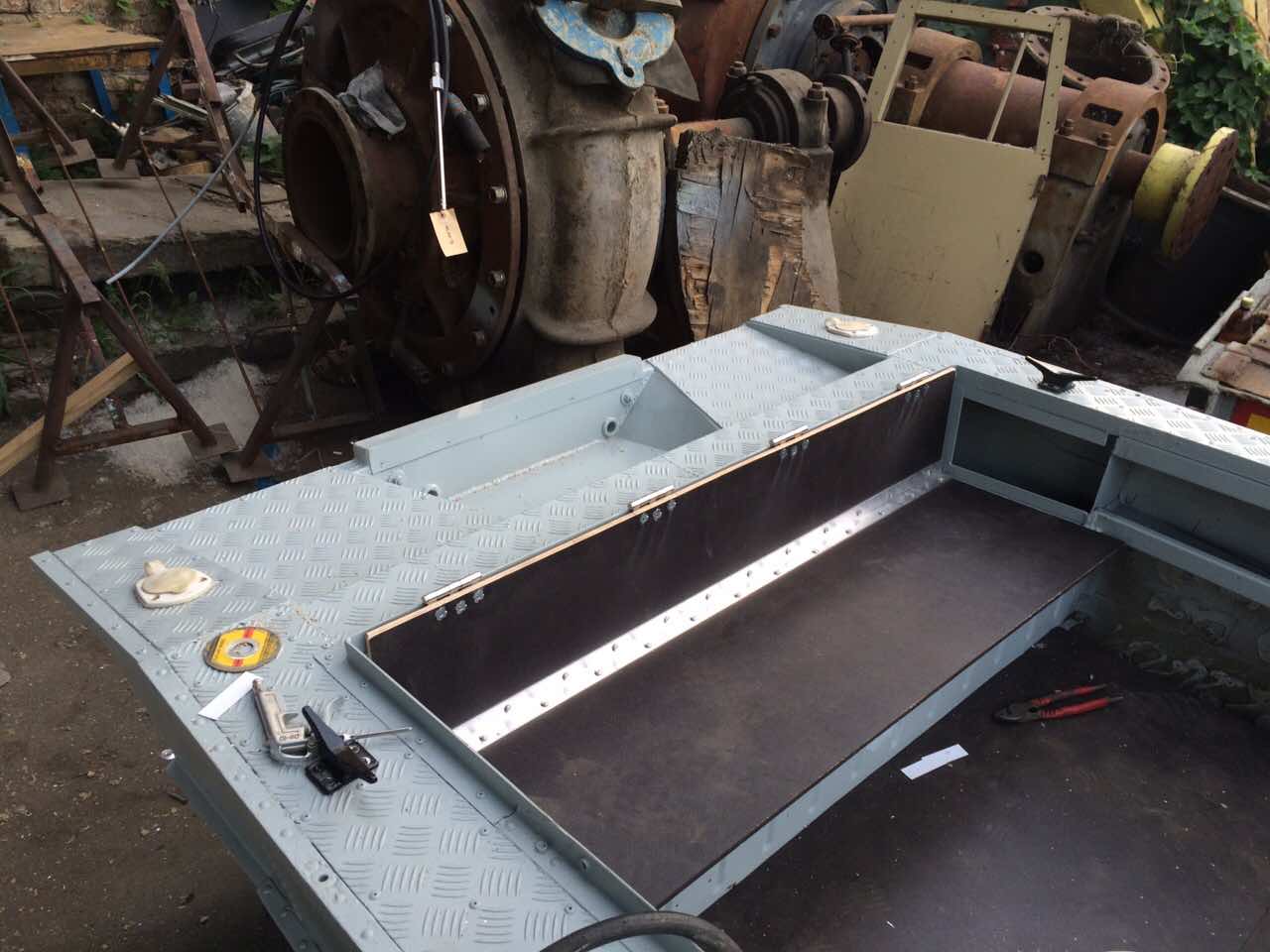

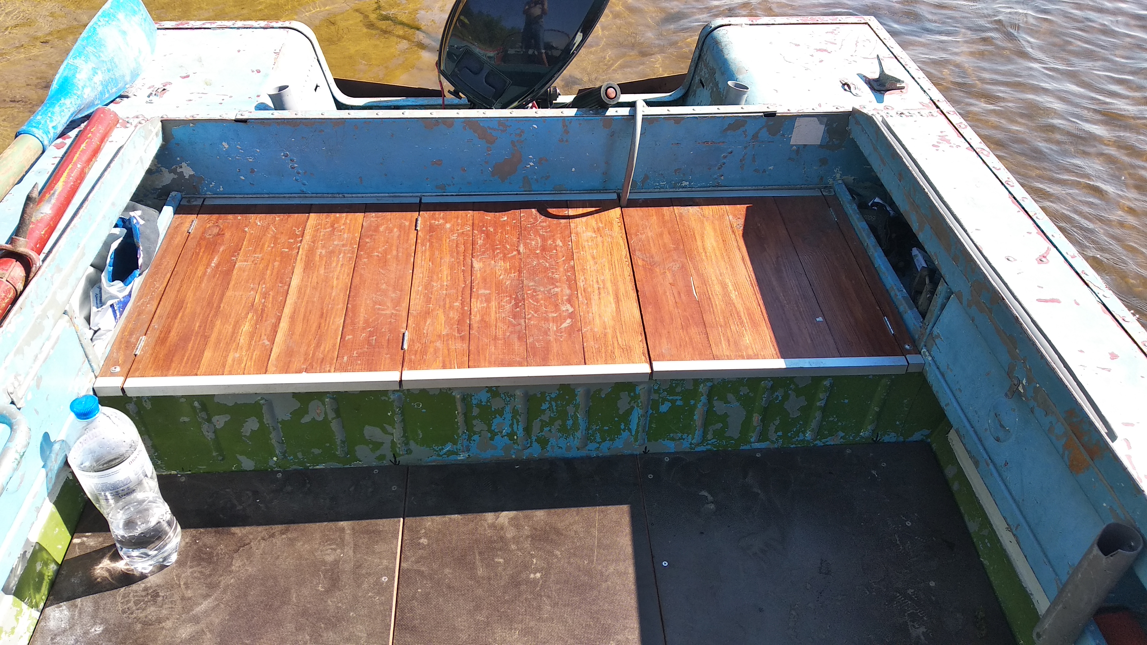

Кто как делал, как кроить фанеру

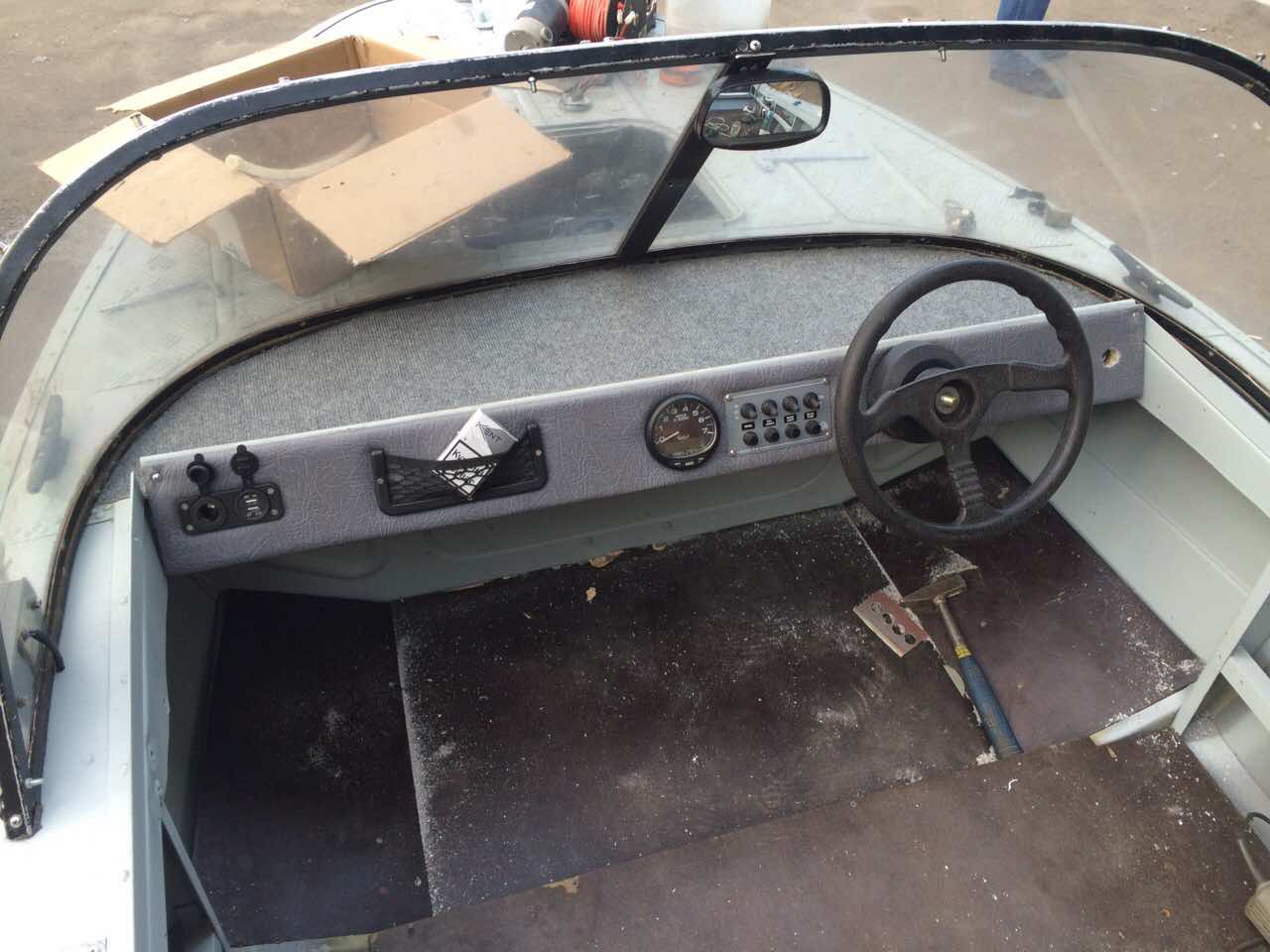

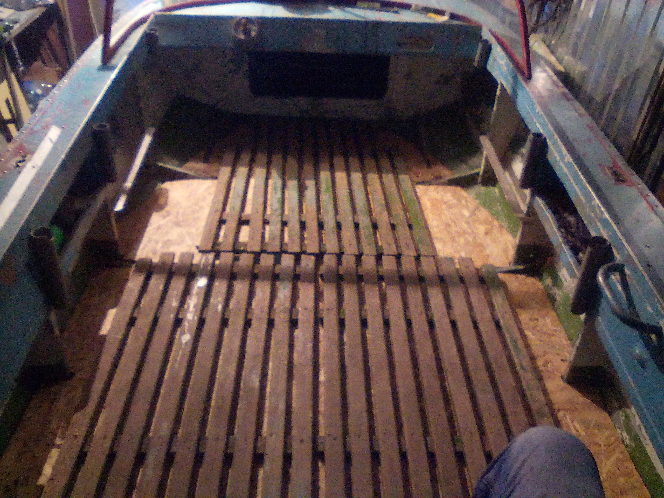

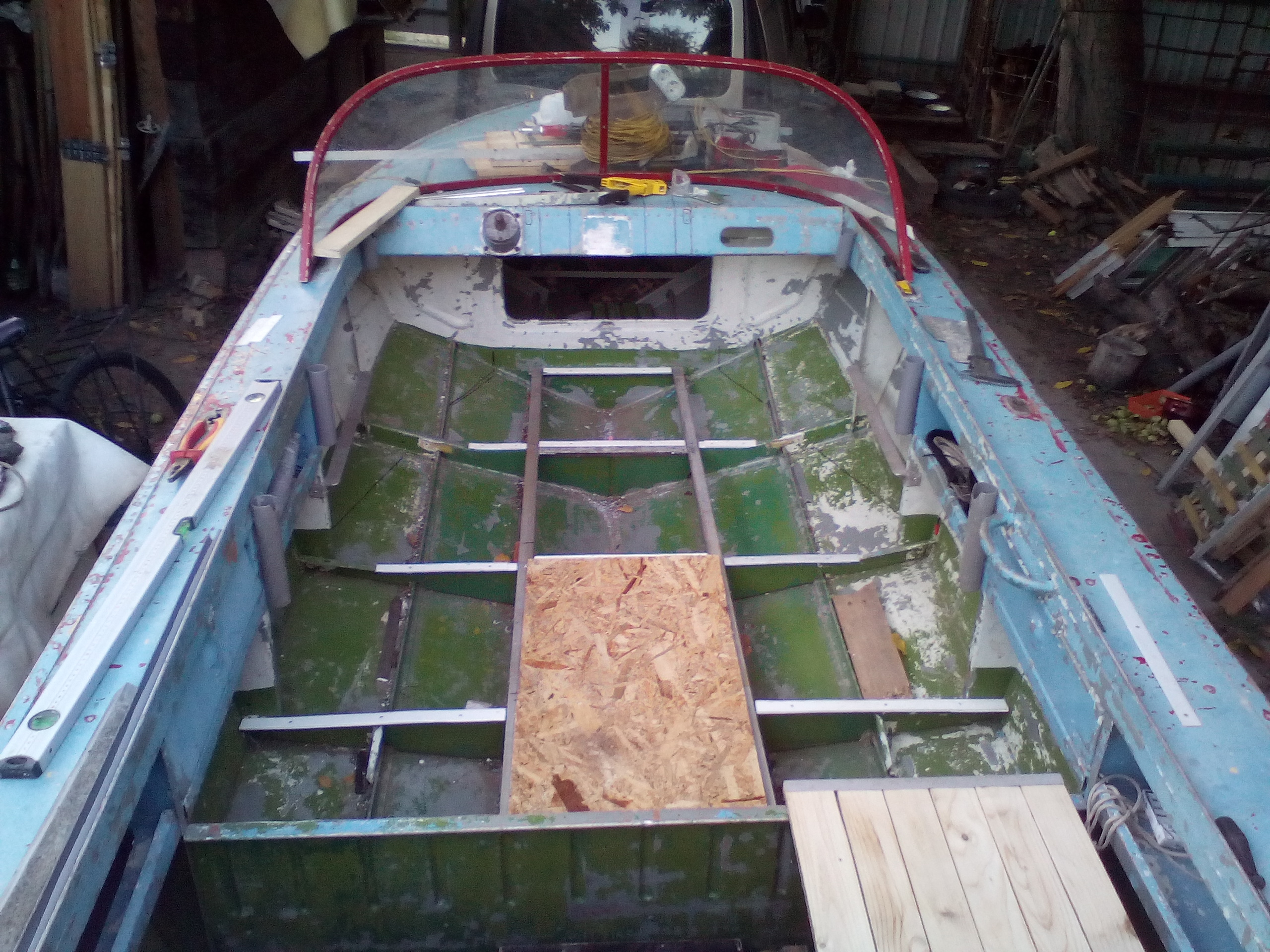

у меня так

Типово Re: Южанка-2 настил в лодке
Основной - цельный лист. Под ногами ступенечка, по фото видно - там три элемента. Делалось так до меня, предыдущим хозяином лодки. Мне нравится так . Борта и так не особо высокие, а так ноги чуть ниже...

Старий 11.05.2019, 20:25   #10 (permalink)
Да, там планочки подобраны между пайолами и шпангоутами, так чтобы лист лег по всей ширине, без пропилов.

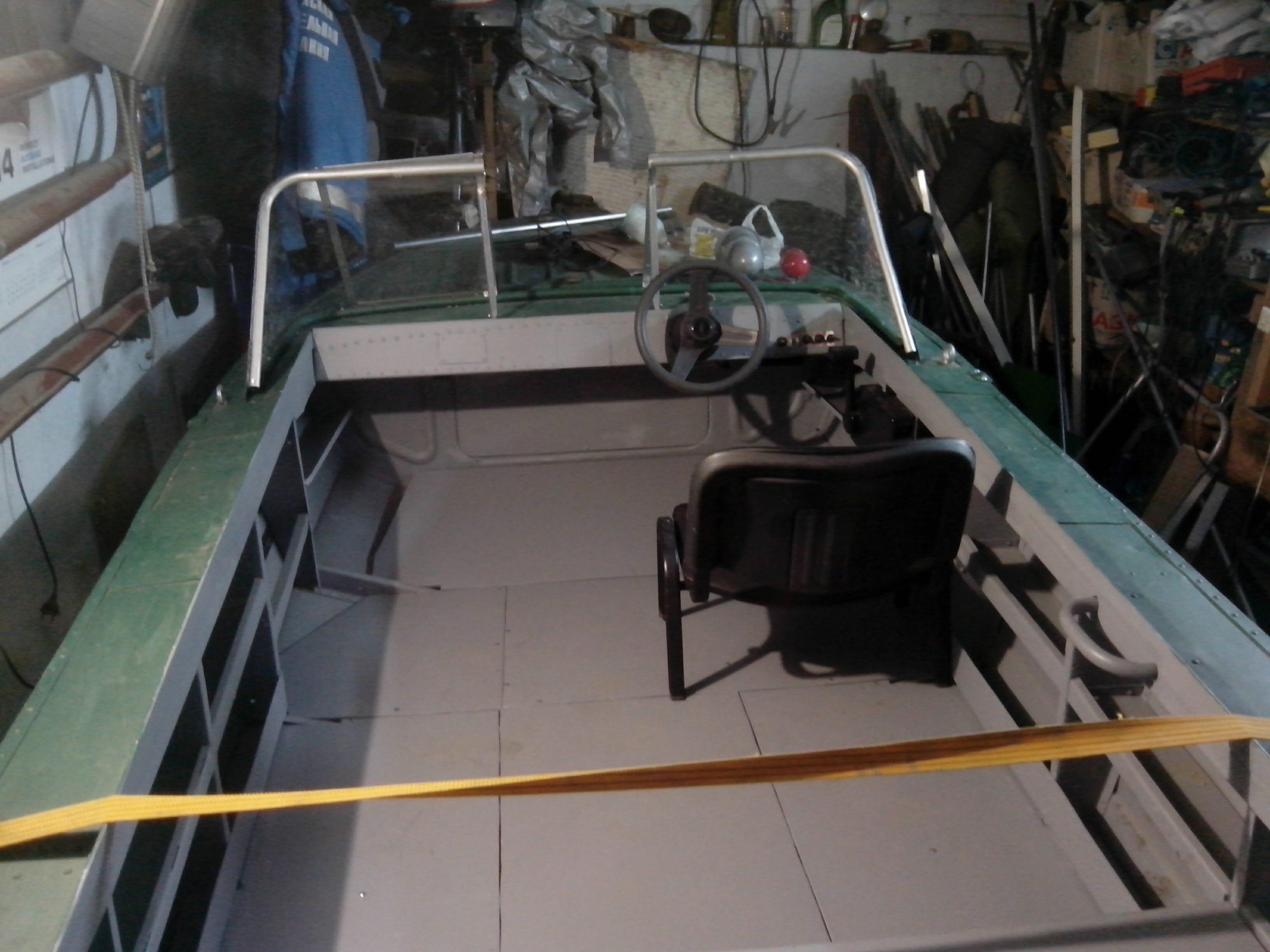

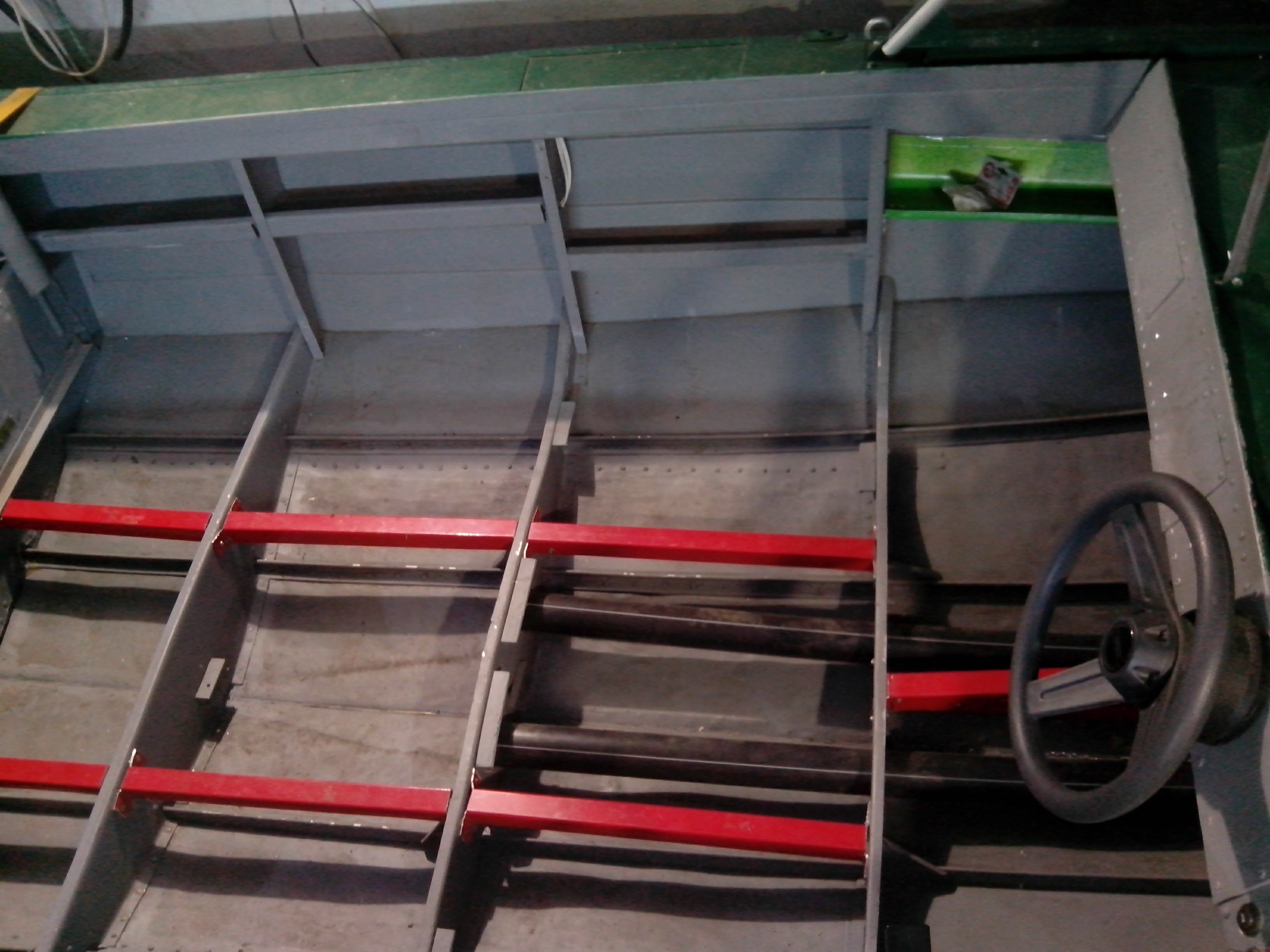

У меня так 9 норм будет тоже боролся с весом

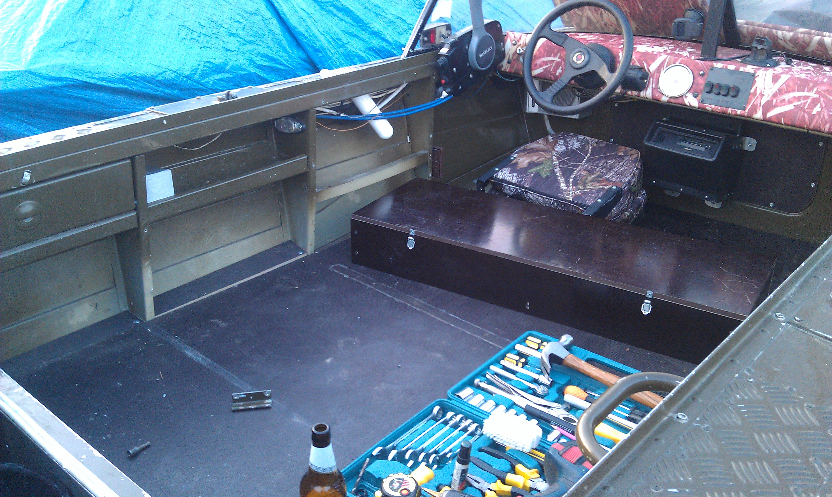

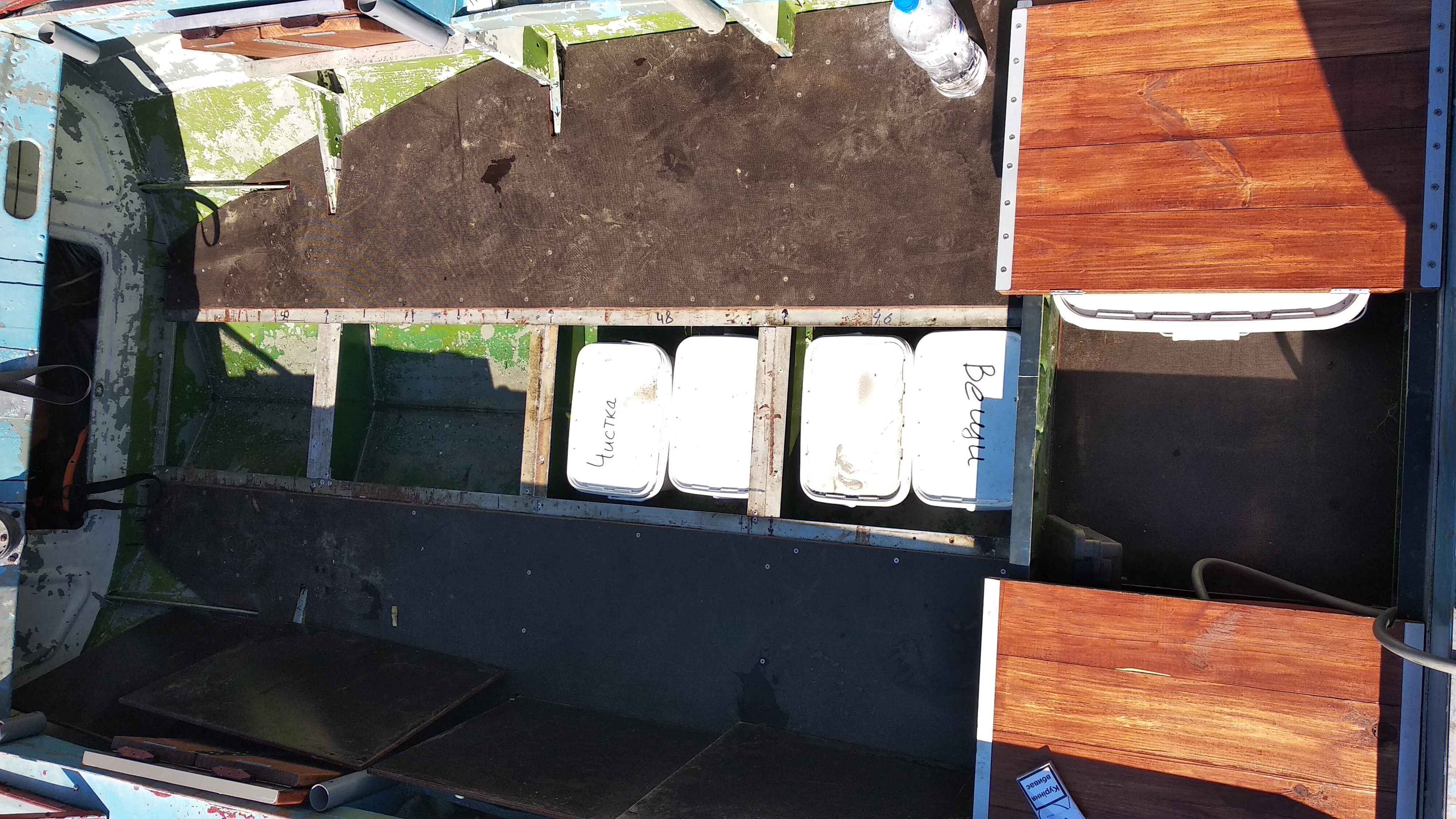

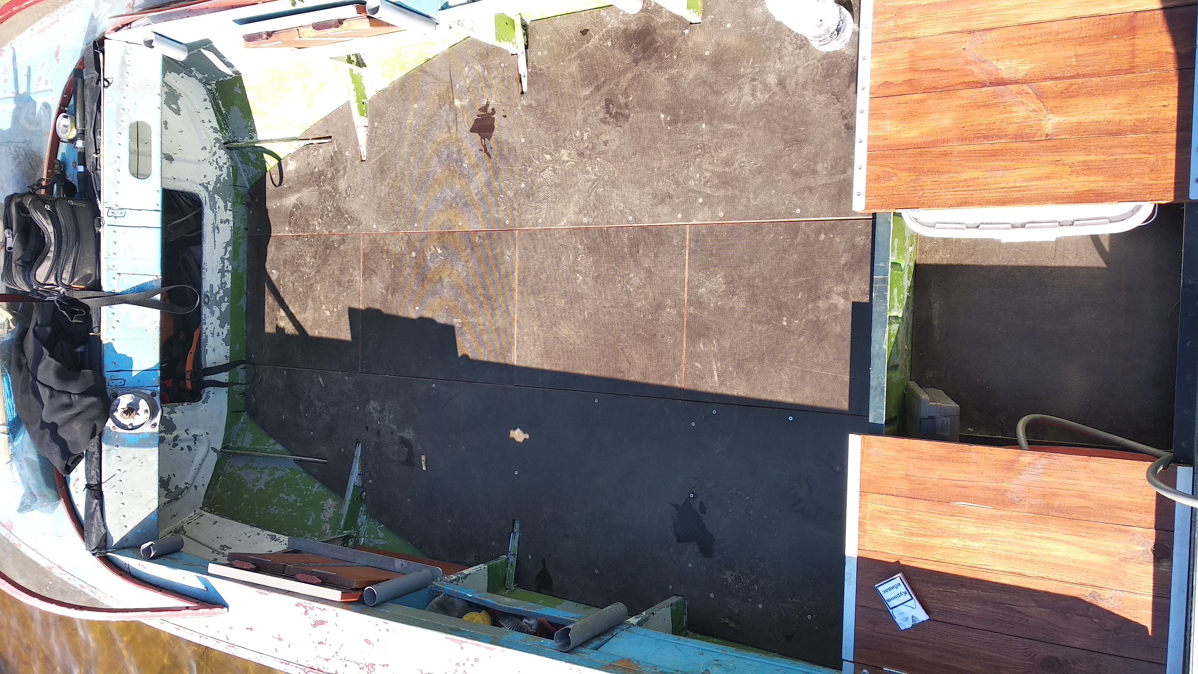

Всем здрасте,давно не заходил т.как не интересовался никто.Настил я уже сделал,все никак не соберусь отчитаться что да как и почему. Сменил гаджет,фоты в старом остались,поищу.Фанера 9ка,лист большой пришлось покупать,маленький тоже раскраивется,но один кусочек при таком раскладе нужно переворачивать,а шаршавых листов с двух сторон не бывает,по крайней мере мне не попадались. Подержу интригу пока фотки не найду сделал классно,по центру килевая шахта четыре рундука получилось,в них становится 7мь пластиковых ведер по 5,8литра куда можно напихать барахла,оч удобно.

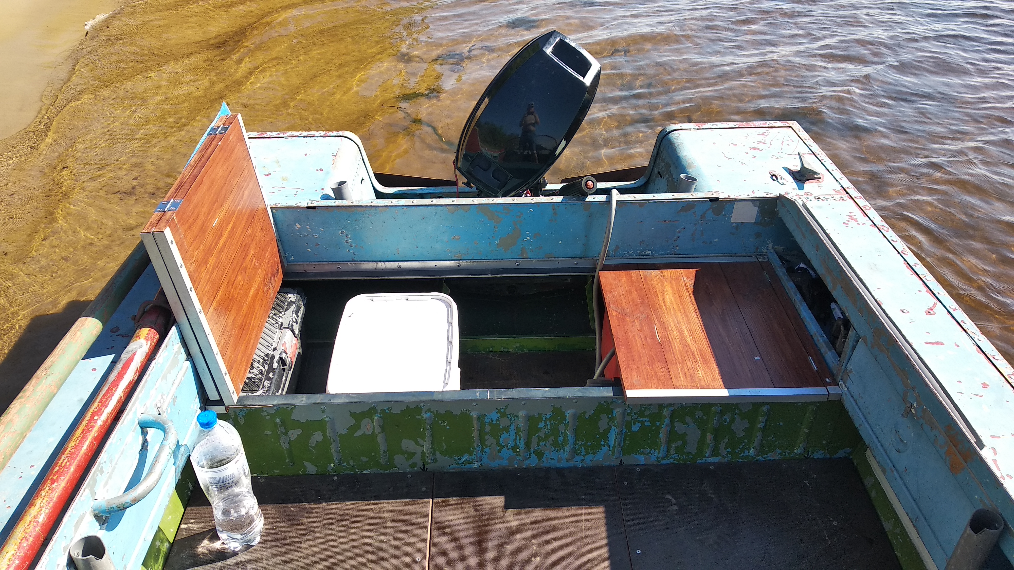

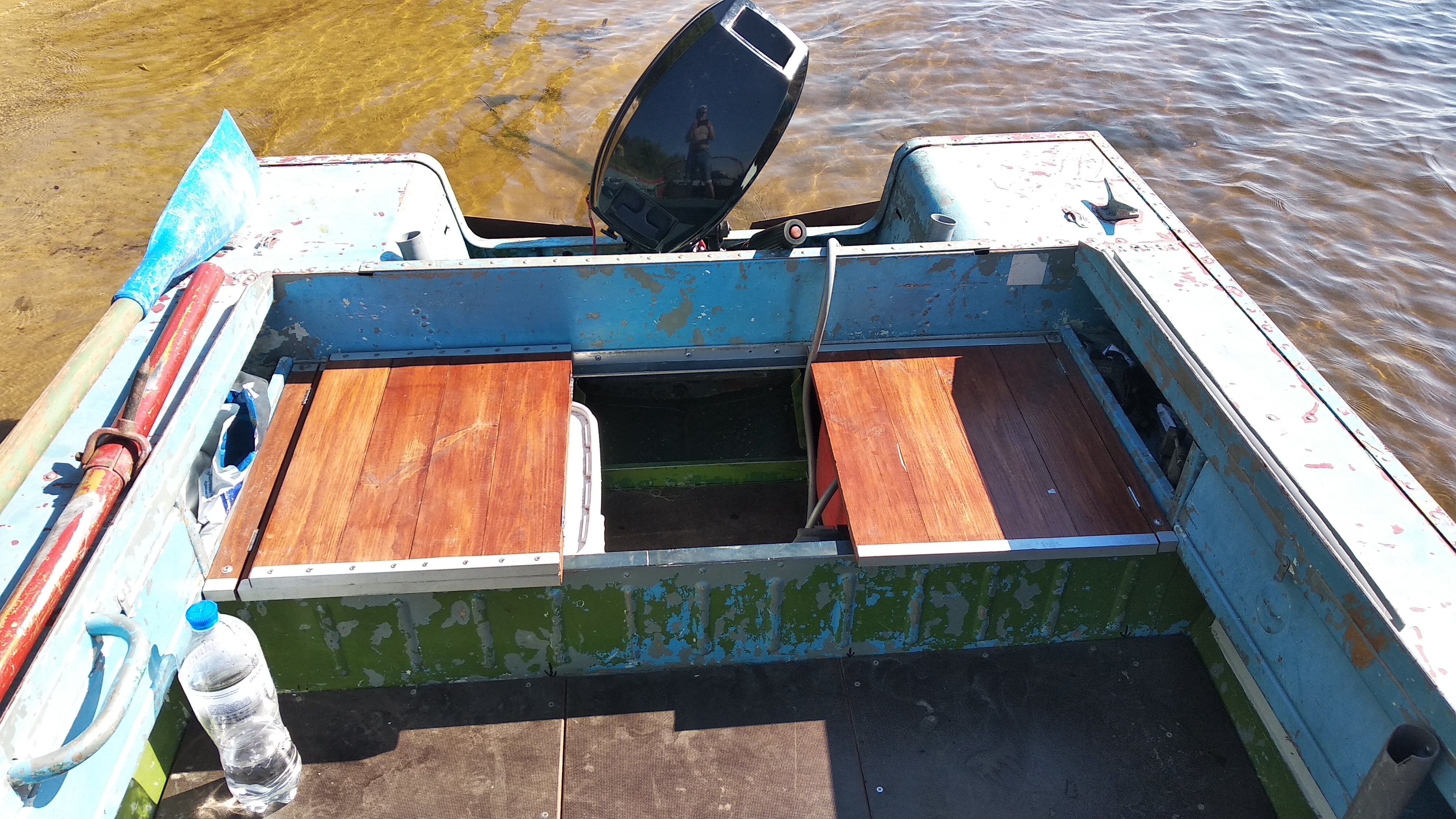

Петли к люкам приделывать передумал,на первой же рыбалке стало понятно что удобней нужный люк подковырнуть и сместить в доступную сторону так как всегда рыболовный скарб расположен по кокпиту в хаосе. После каждой рыбалки пару досточек приоткрываю,подпаельное пространство лучше сохнет

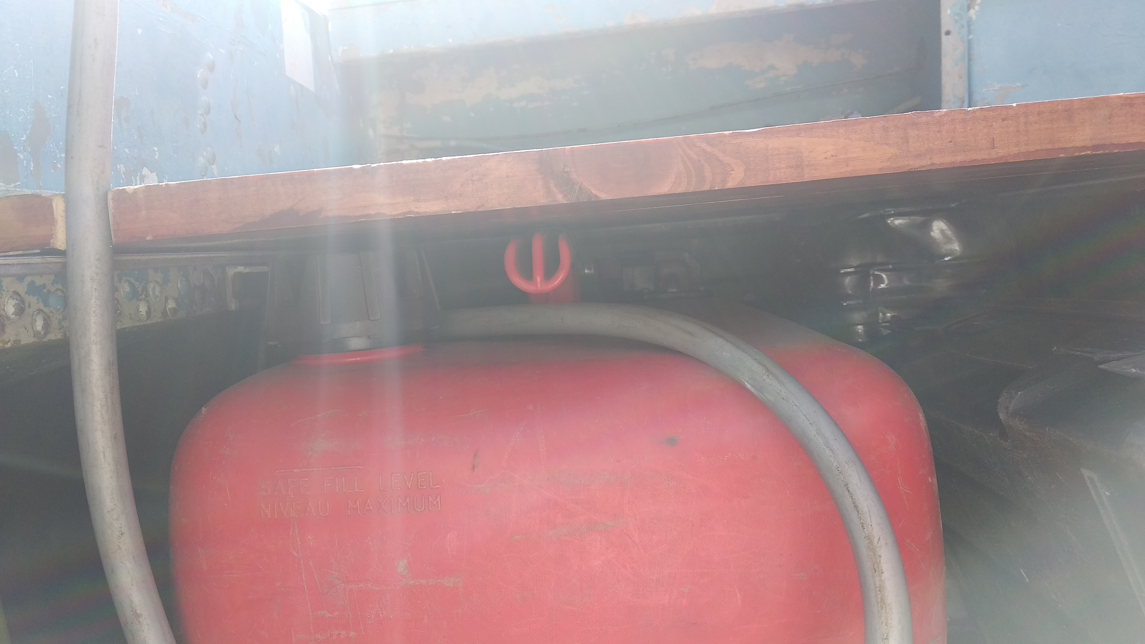

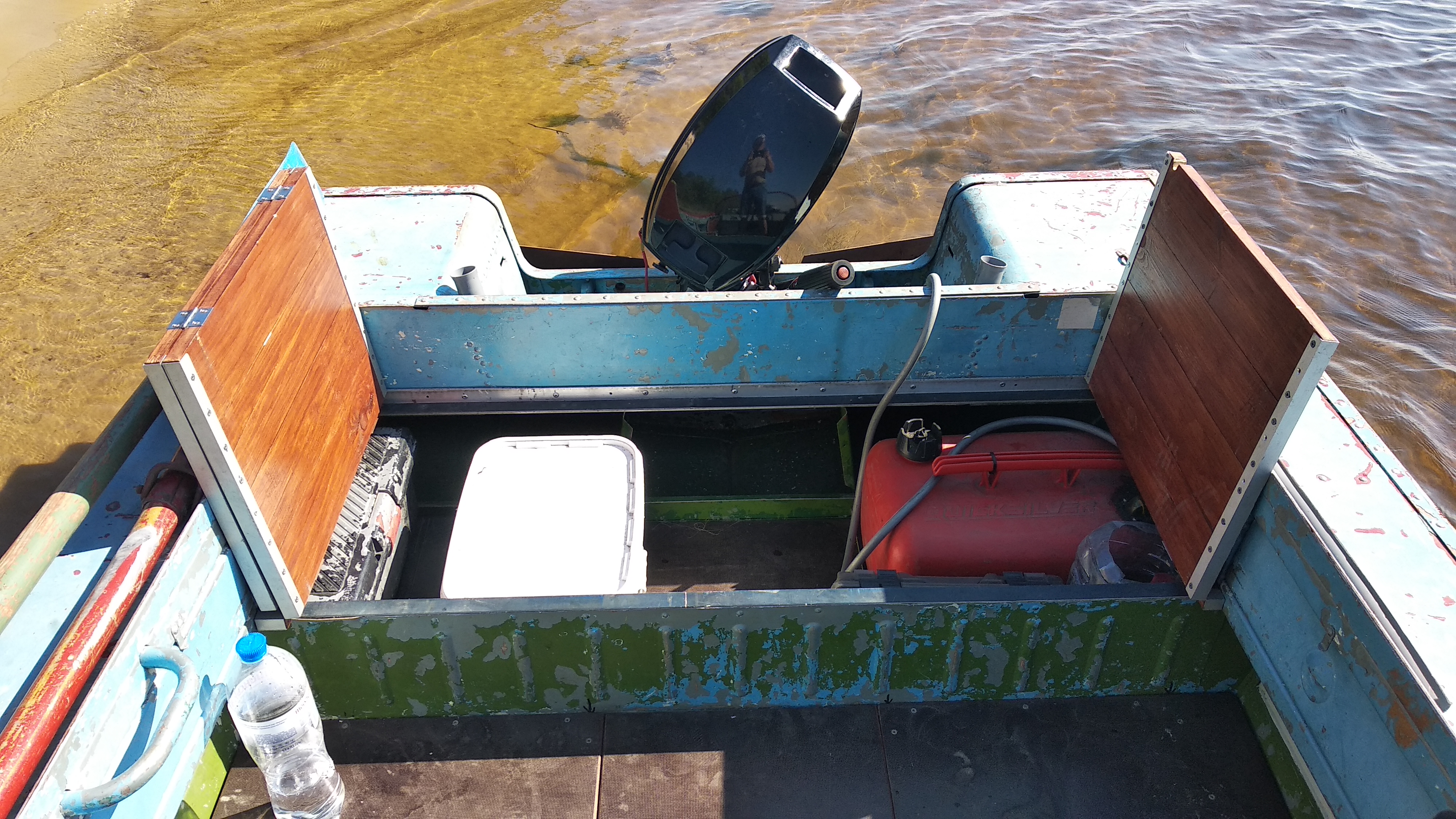

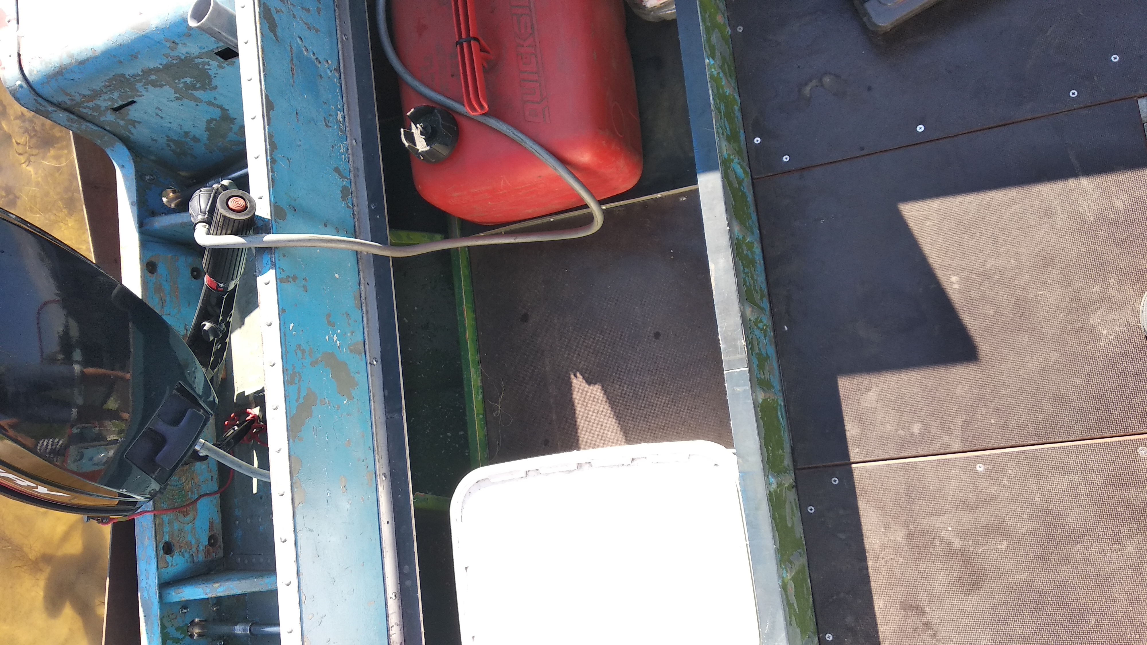

В заднем рундуке тоже пол зашил. Уровень пола рундука ниже чем в кокпите. В рундук удобно и четко по высоте уместился бак,при транспортировке на лафете я скамью над баком фиксирую слесарной струбциной и у него больше нет шансов подпрыгнуть перевернуться и залить бензином днище(уже проходили). Вообще задний рундук теперь используется абсолютно по разному в зависимости от потребностей. Бак сьедает 1/3 места,остальные 2/3 это либо багажник,либо моя танцплощадка со спиннингом во время рыбалки. Когда в лодке трое такое своеобразное удлиннение кокпита на пол метра дорогого стоит. Управляю румпелем сидя в пол оборота(специально скамью так выдумывал),к тому же изза того что пол в рундуке пониже колени не затекают,сижу по человечески хоть и без спинки. Еще я сделал калитку в штатном стекле и врезал прогрессовский люк,установил усилители чтобы в носу тоже сделать кусочек палубы под люком. На крайней рыбалке парнями подмечено что в люке королевское место спининговать. При расположении троих рыбацюг один в рундуке,один в кокпите,один в люке люди максимально растянуты по лодке,при таком раскладе рыбалку с этой лодки втроем уже можно назвать комфортной
