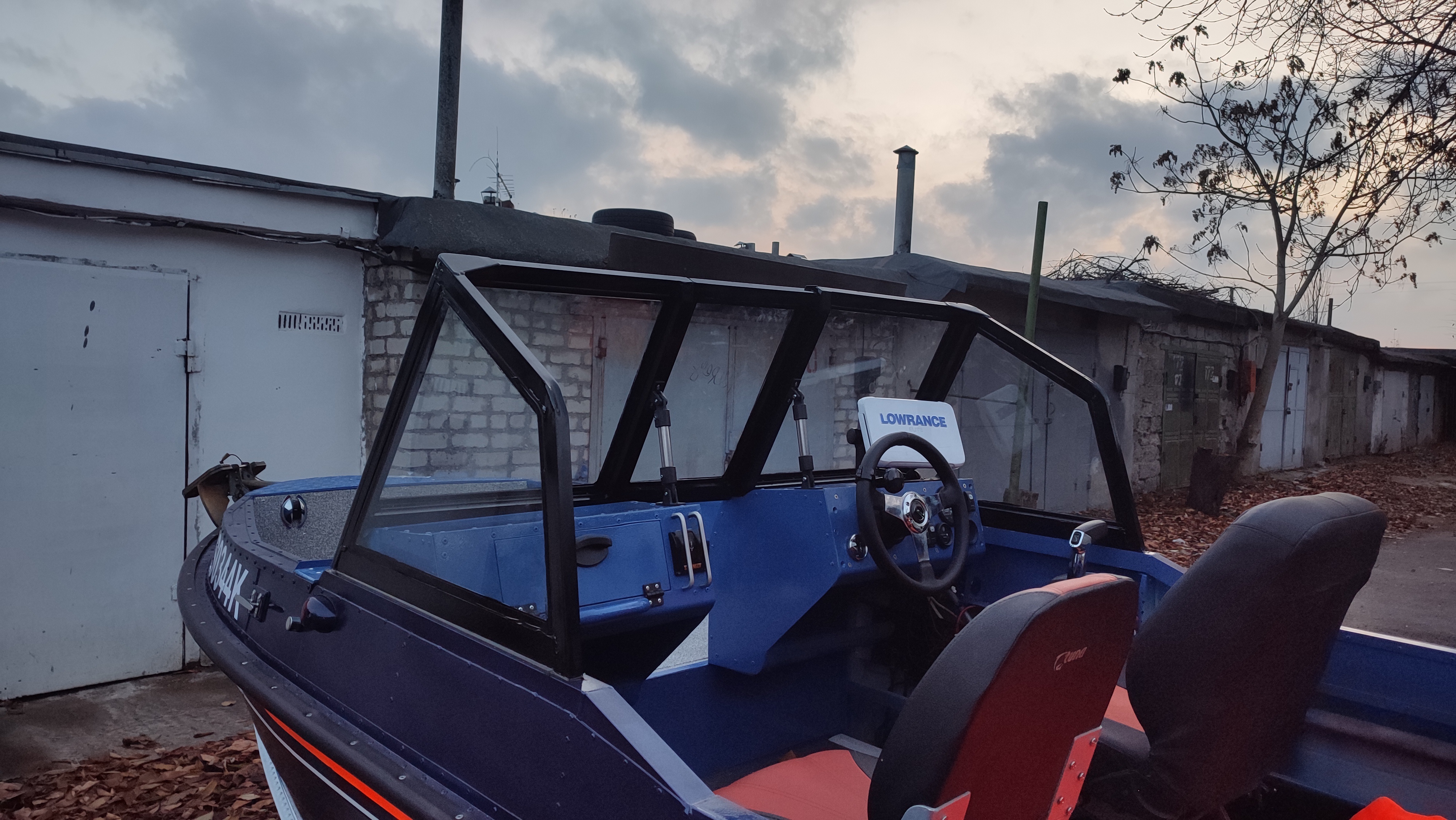

Старий 02.12.2024, 23:23   #16 (permalink)
Аватар для РЫБОЕД- ЭКСПЕРТ
Звідки Ви: Одесса мама
Карапь: Ю2 Long+ Evin E60, Brig D330+Yam 15 2т. Було: Обь ЗиЧ+Honda 30, Toha20MFS
Дописи: 2.731
Сказал(а) спасибо: 1.237
Типово Re: Южанка 2, Дэжавю...
В результаті, якось так....
Долучені зображення
Тип файлу: jpg IMG_20241027_143753.jpg (3,50 МБ, 145 переглядів)
Тип файлу: jpg IMG_20241027_143829.jpg (4,53 МБ, 141 переглядів)

Скло вклеено))
Ще е що доробити, але левова частка роботи зроблена... Зосталось попрацювали над інтер'єром ))

Шикарно вийшло. Сам хотів відпрацювати рамку під скло замість полікарбонату, але не вдалося. Можна більш фото рамки? Який профіль використовували? Я для себе прикидав брати трубу 25 і варити до неї шину. А на шину вже клеїти скло. У вас дивлюся щось прямокутне використано.

Так як рамка, це можливо сказати, остання конструкція, то для неї я використовував все, що залишилось від проекту))) основний профіль 20/30. А в рамку вклепав кутник 15/15 та на нього скло клеїв. Но, там насправді солянка збірна...

Також сама форма скла, це прям брейнстормінг))) спочатку хотів використовувати готові бокові стекла від класичних, та 09 жигулей, а також ИЖа... Но вони ну ніяк не вписувалися в розміри)))
Було до дупи різних варіантів та макетів
