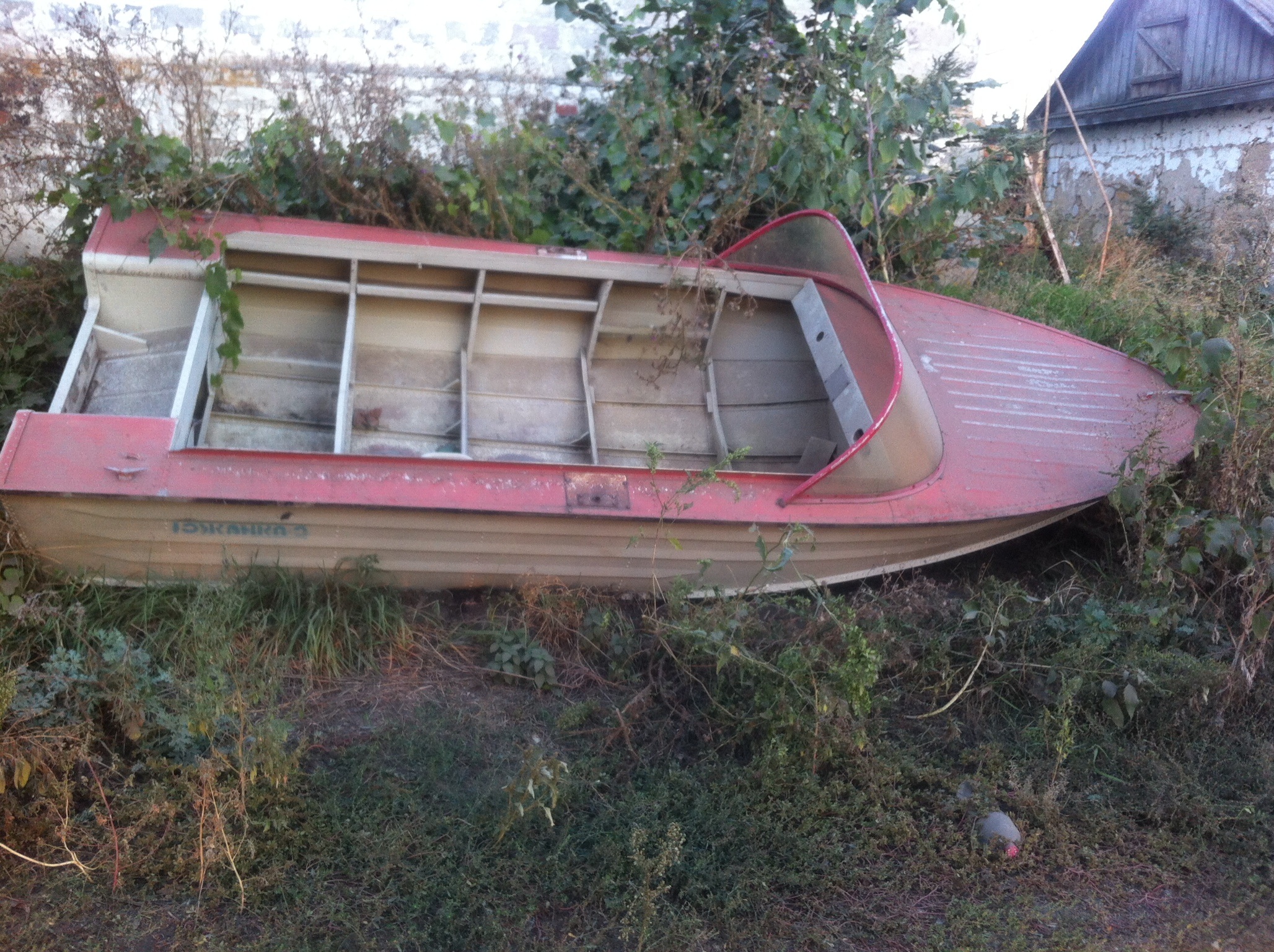

Добрый вечер всем форумчанам и владельцам Ю-2
Стал вот обладателем сего чудного плавсредства))) принимайте в свои ряды)
Назва:  image.jpg

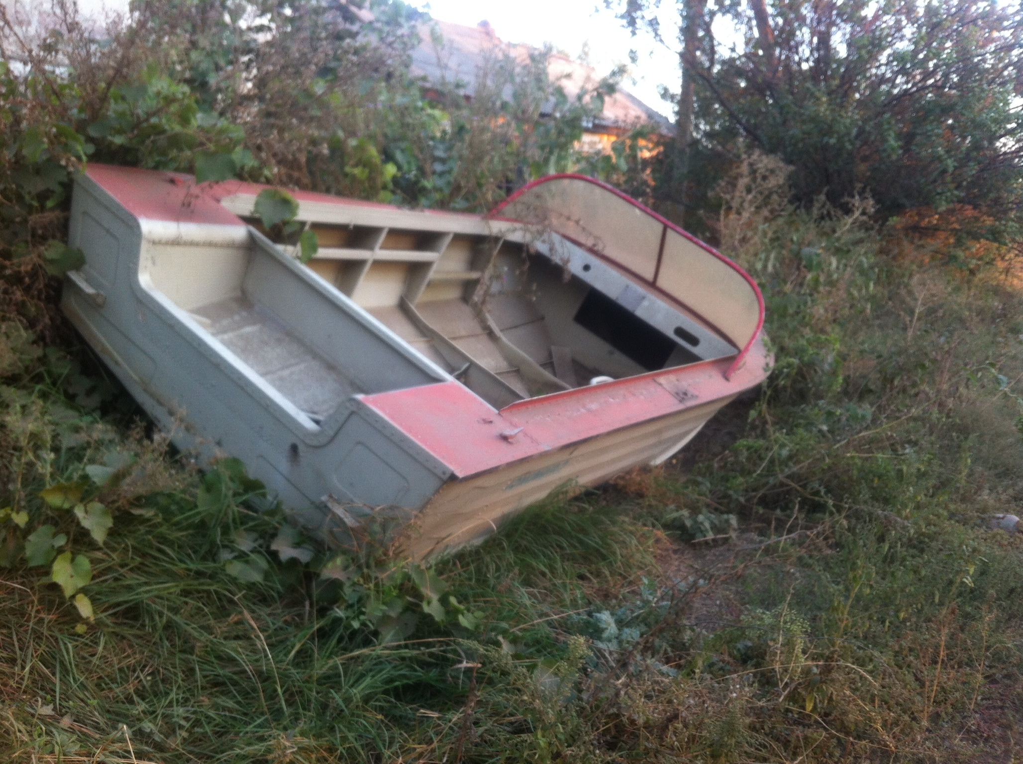

Типово Re: Южанка-2. Принимайте в свои ряды.
Да, она на воде практически не была... В общем думаю теперь с чего начать ))) резать ничего не хочется пока... ) спасибо за поздравления!
Допис від Sawko Переглянути допис
Начать с подбора и приобретения мотора.

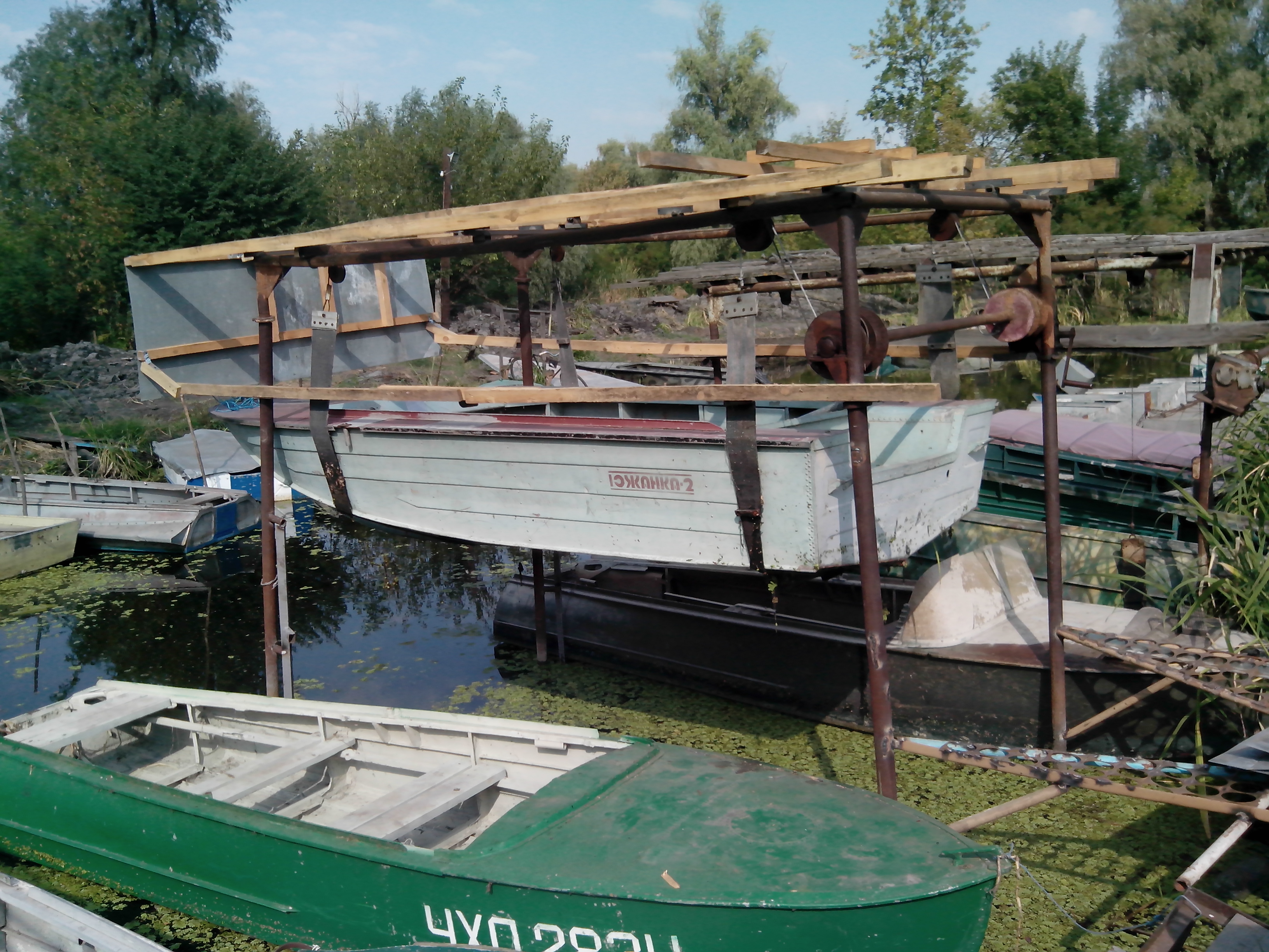

Стал и я счастливым обладателем южанки правда состояние не такое как постом выше работы будет поболее, но думаю оно того стоит

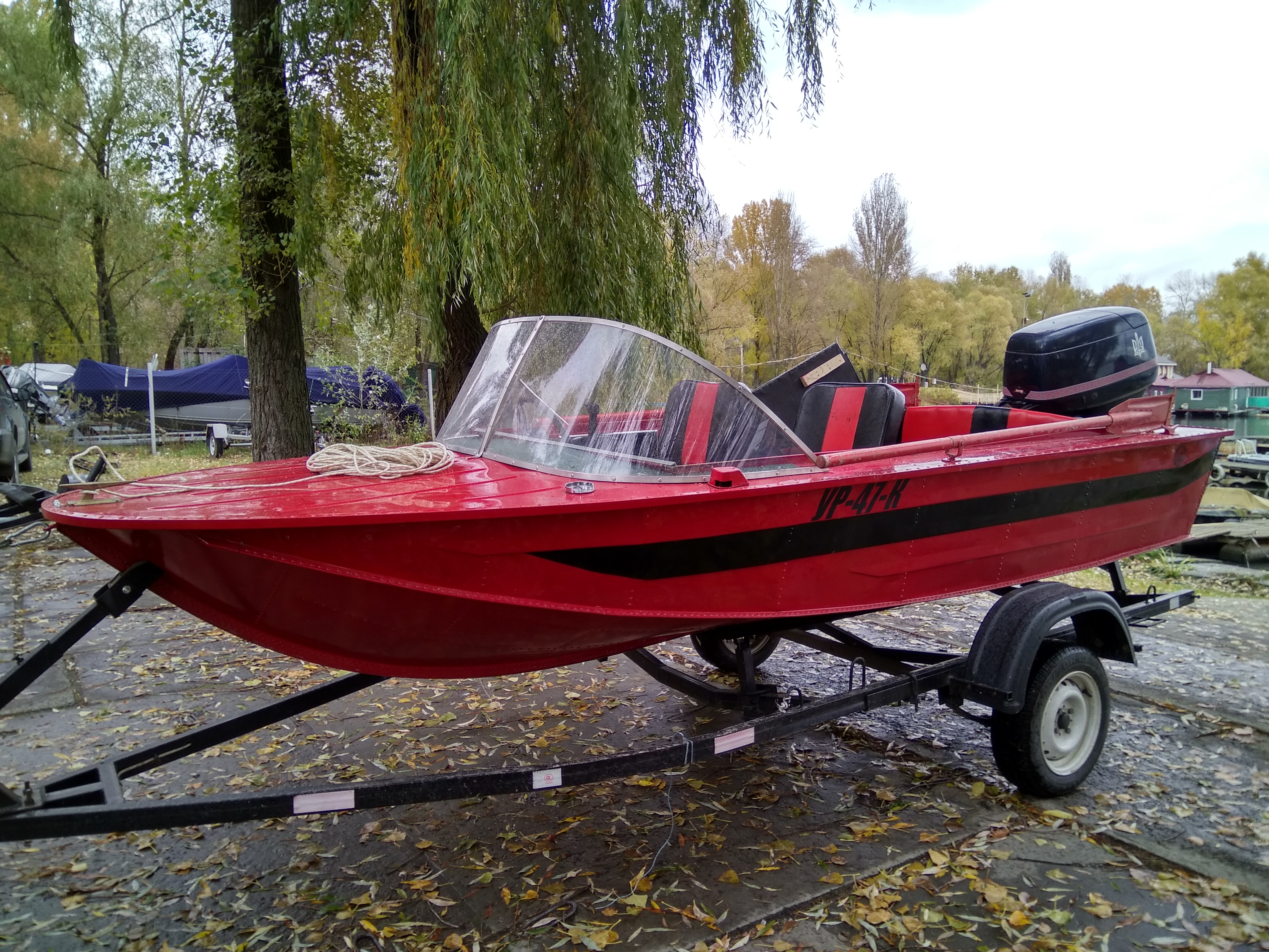

Сегодня спустил
по жпсу 46кмч дальше страшно
