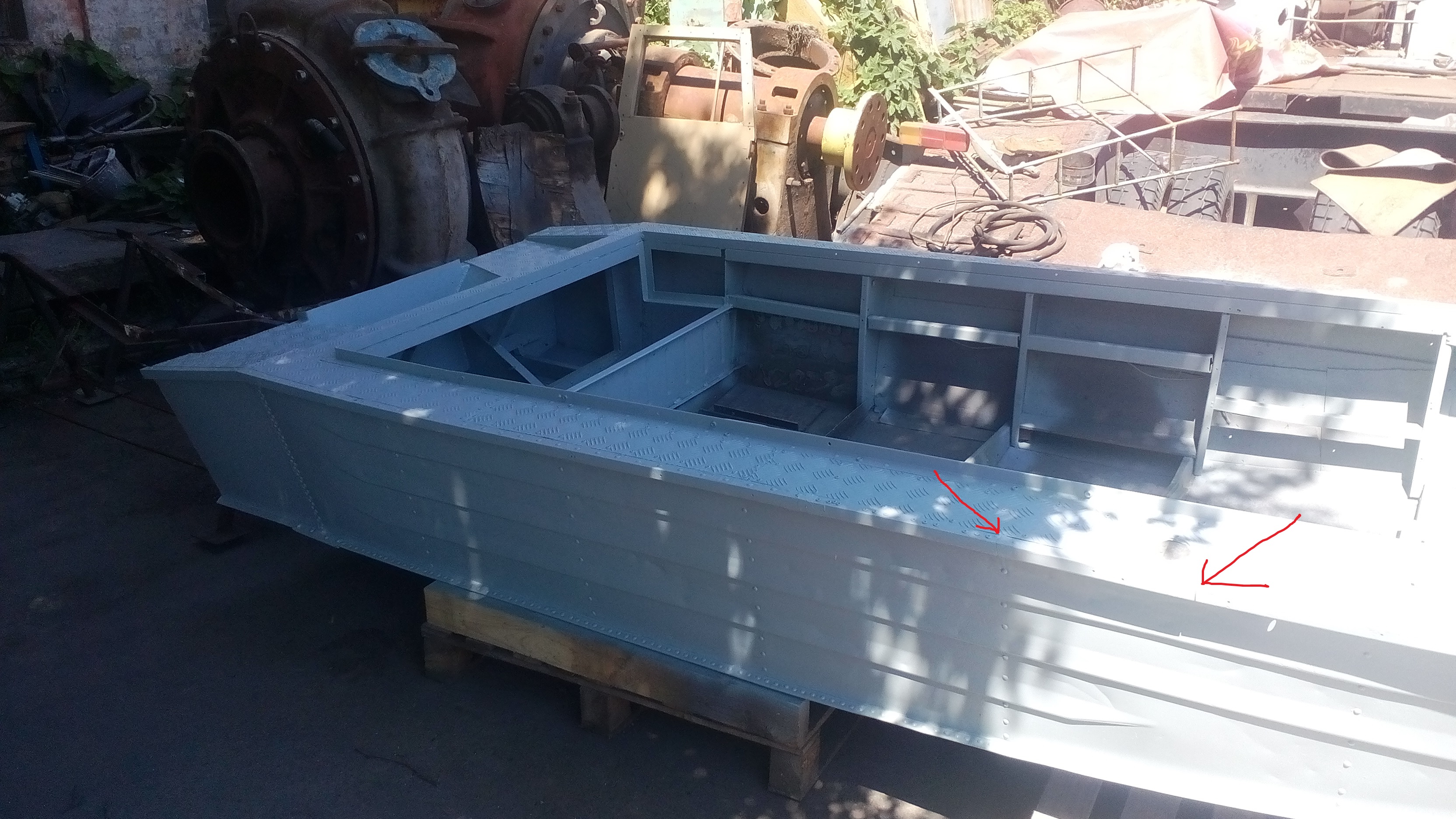

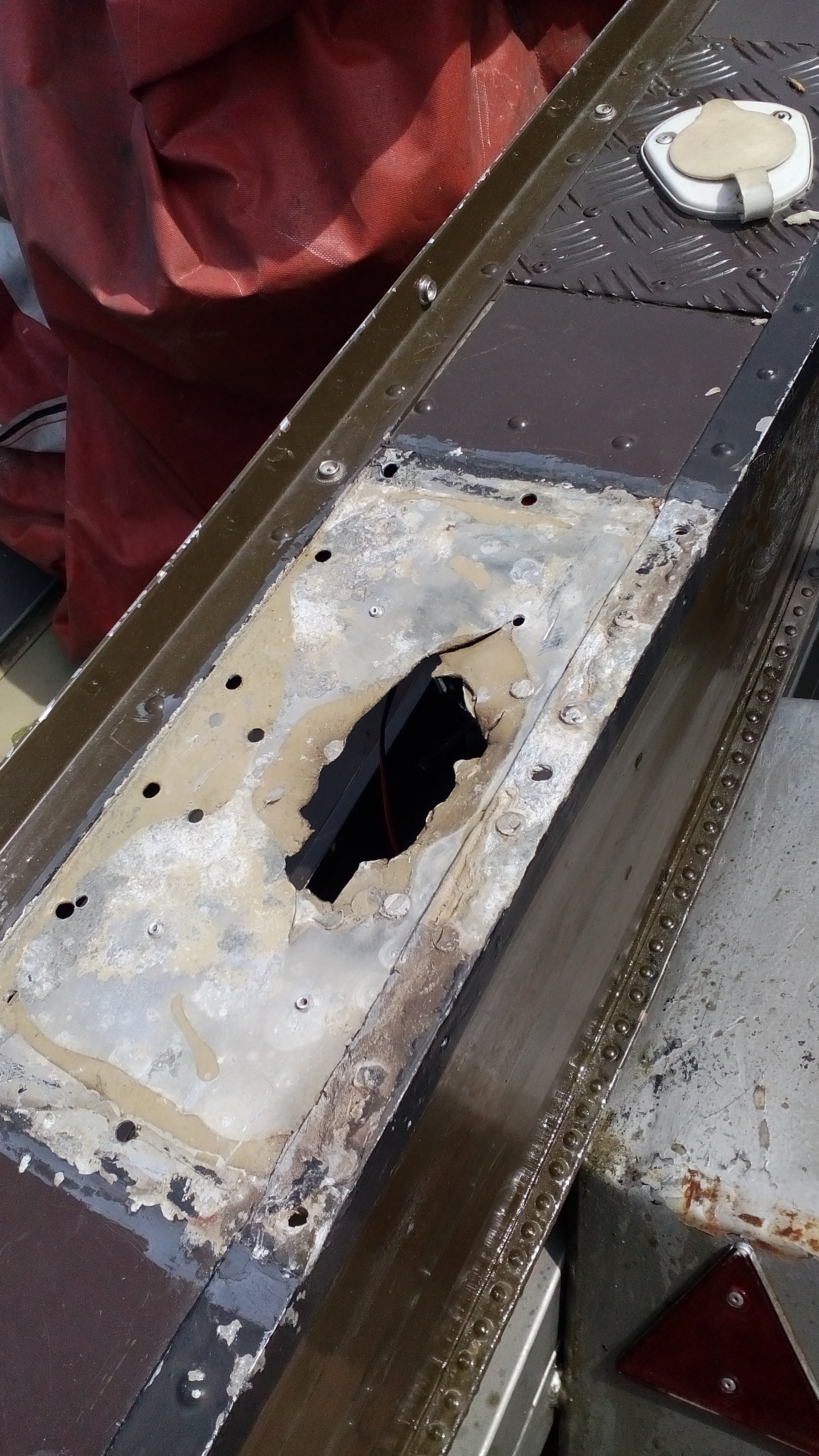

спускал на воду, течь в корме под сливной пробкой в киле. Сегодня убрал уключины, редкая гадость для лодки, пошла коррозия, как боролись? планирую заменить на алюминий с втулкой из капролона.

Допис від pawik Переглянути допис
у меня было все веселей... сквозные дыры закрытые сверху кусками нержавейки... по факту всё зараженное вырезали и зашили рифленкой все борта. На уключины забил. Не нужны они.

согласен что не нужны, но варить не хочется

варить и не надо. надо клепать )
