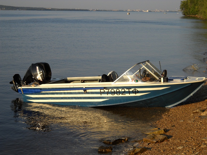

Вот такая у меня лодочка получилась. Ю-2 под Мерк25ЭФИ.

Симпатишно. Ну что ж, 7 футов...

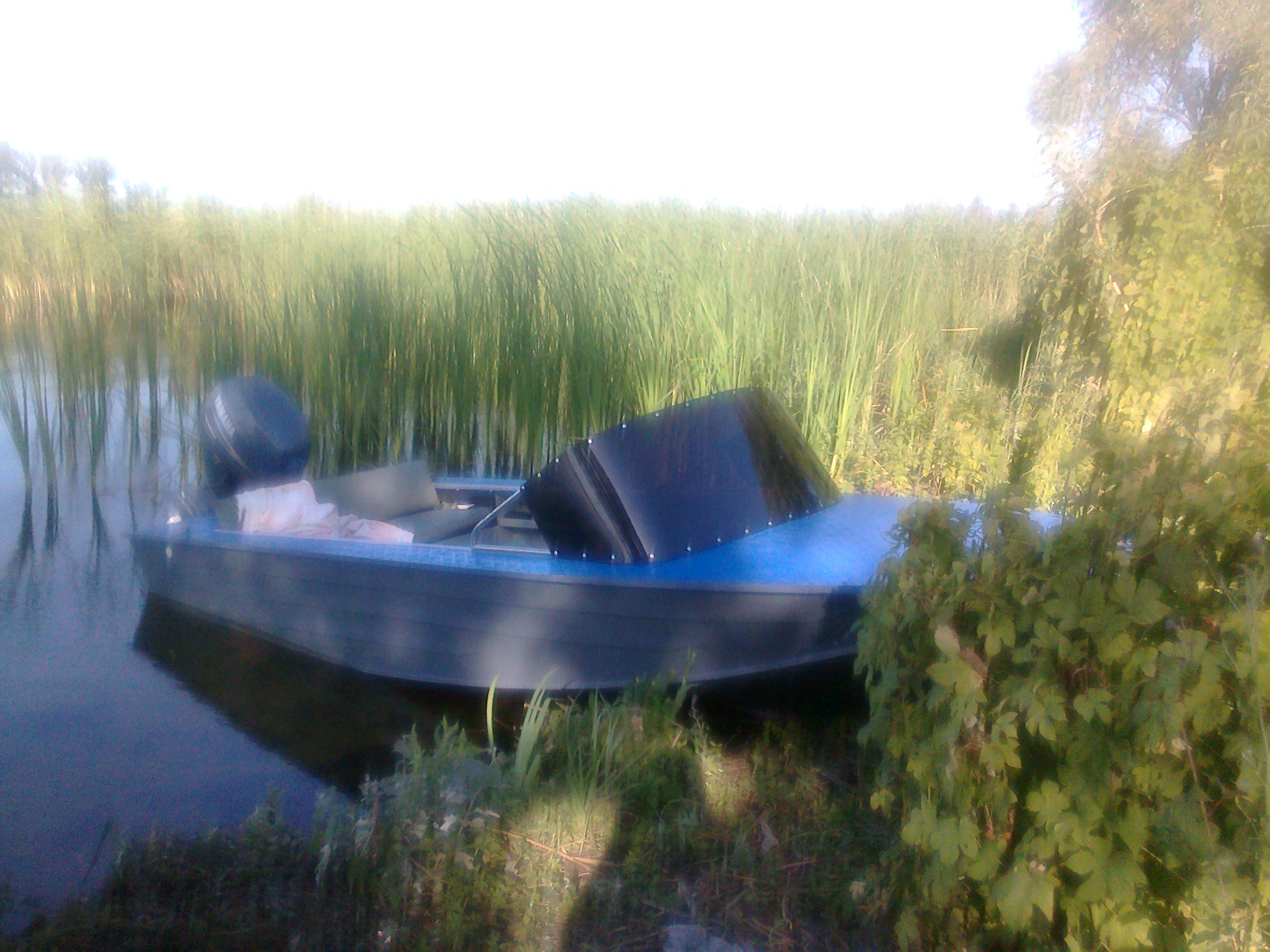

Вот мы с кумом за зиму сделали, сори за фото, пока тока с телефона.

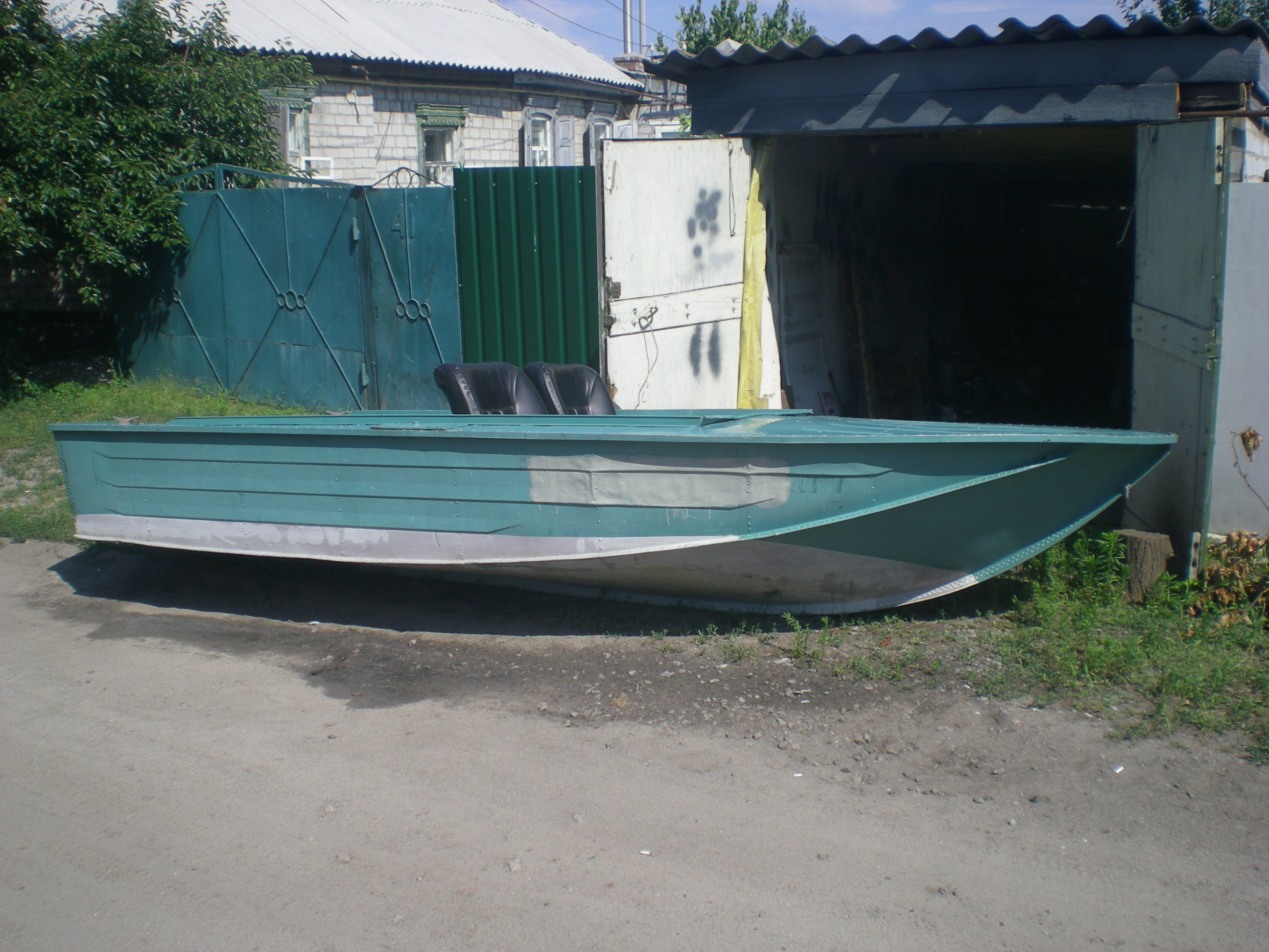

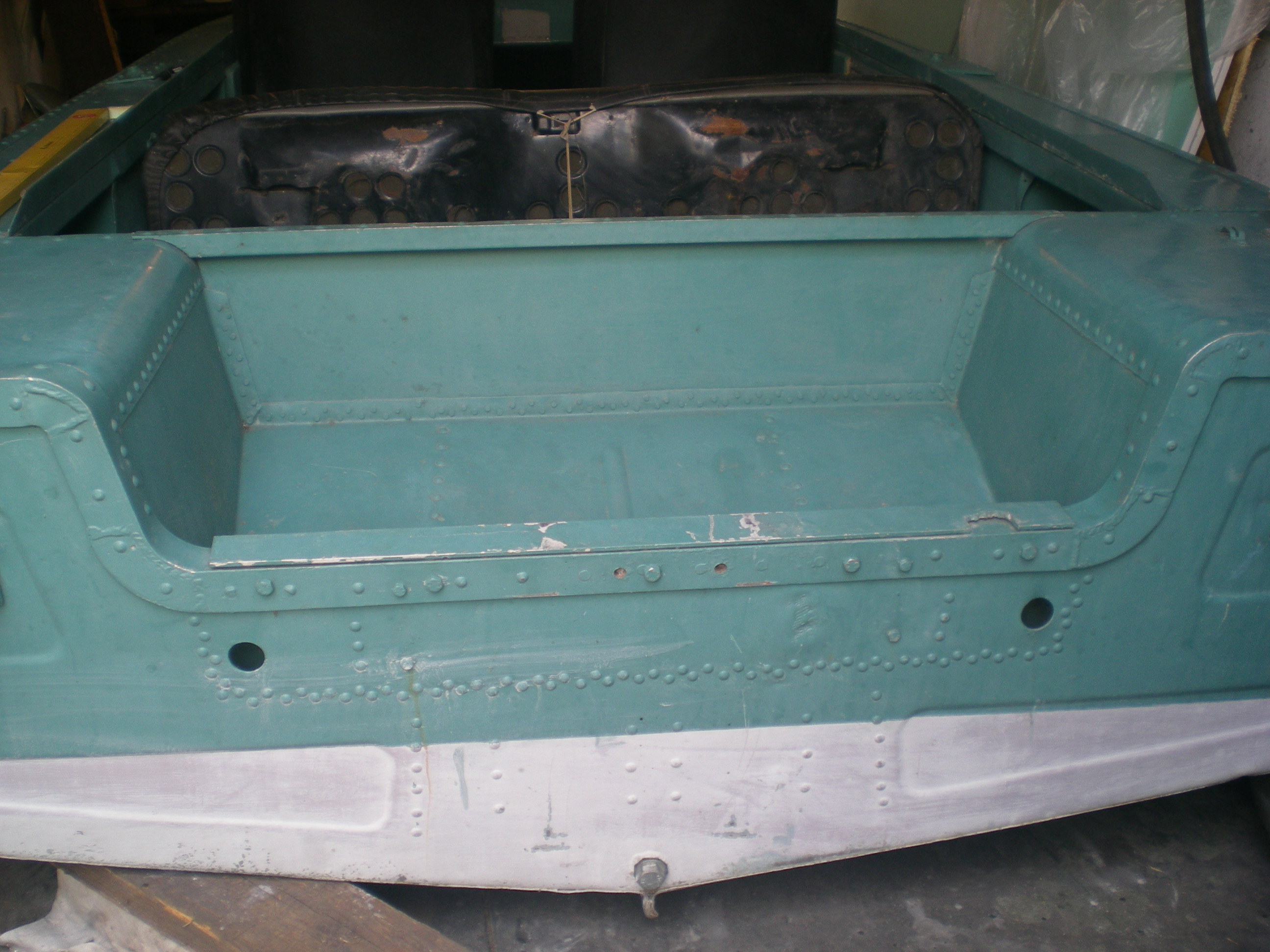

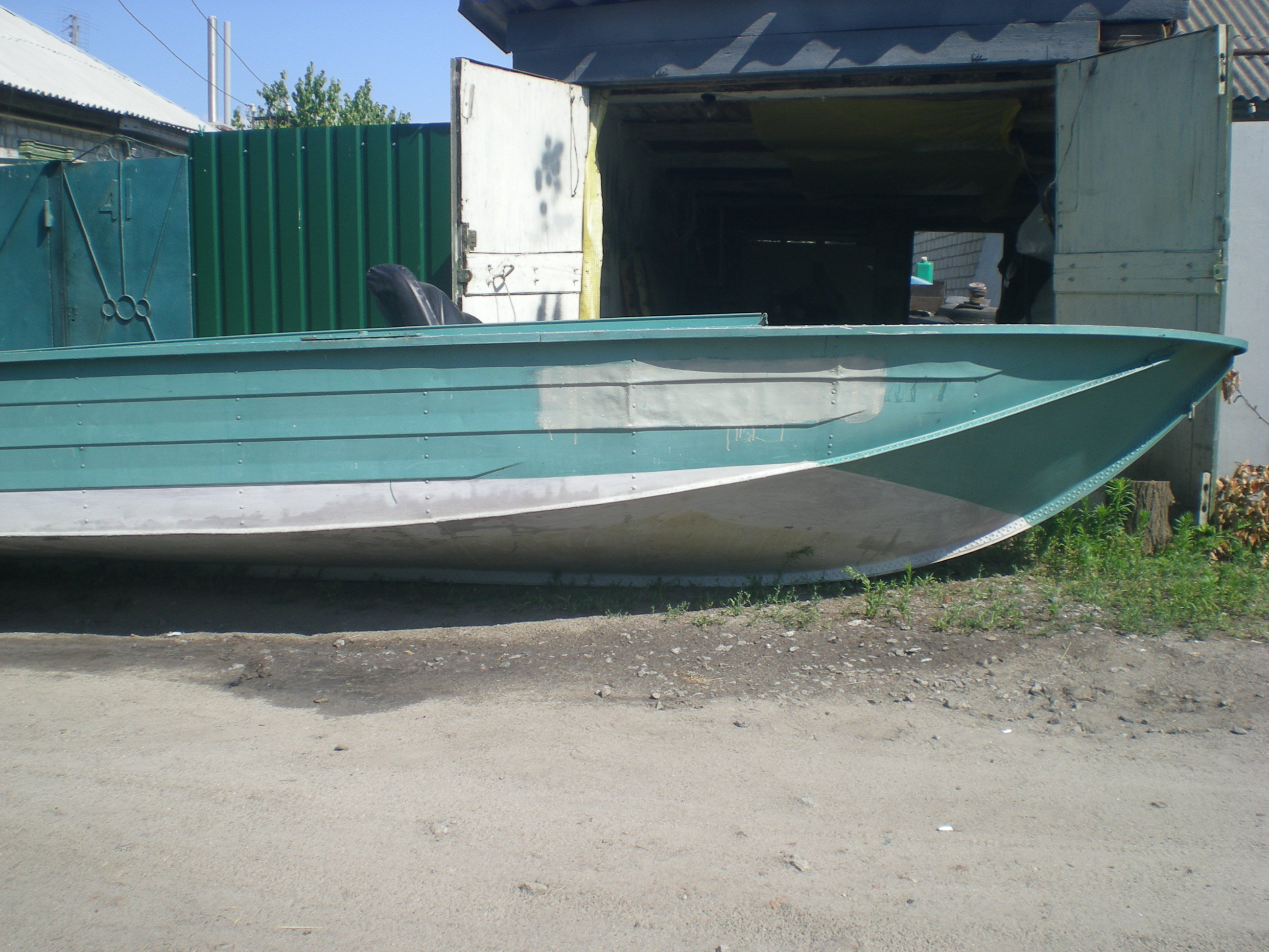

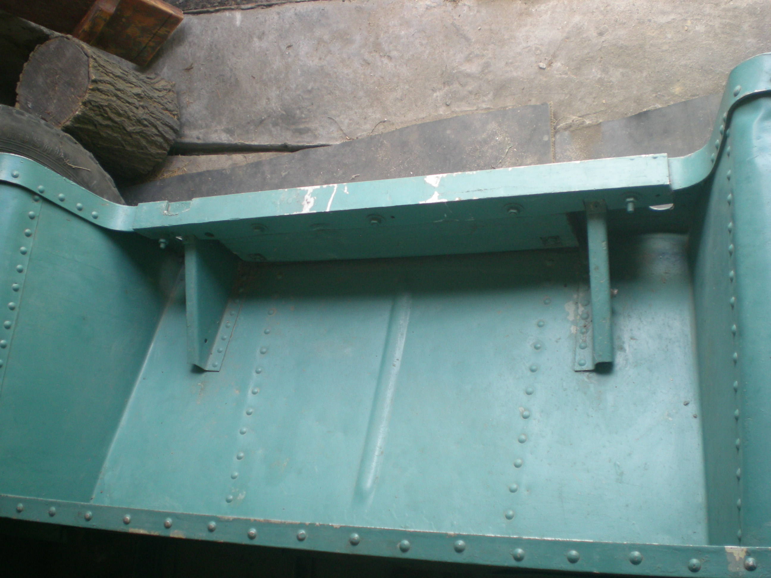

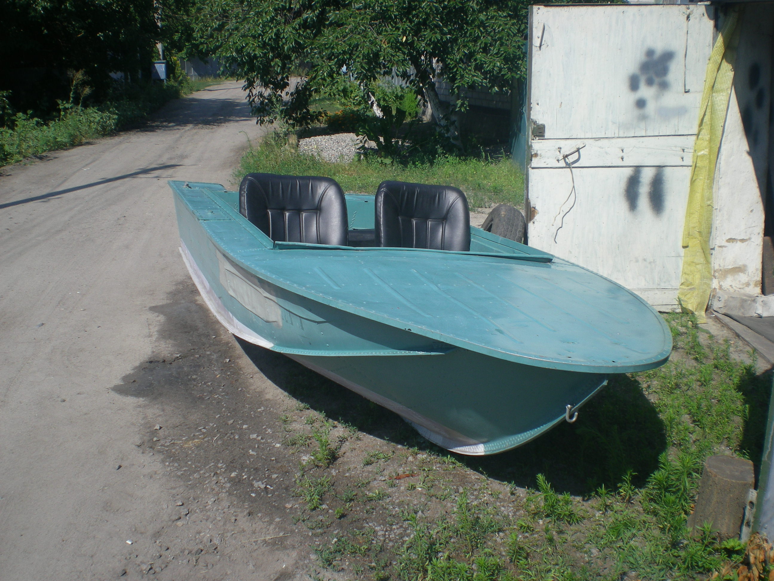

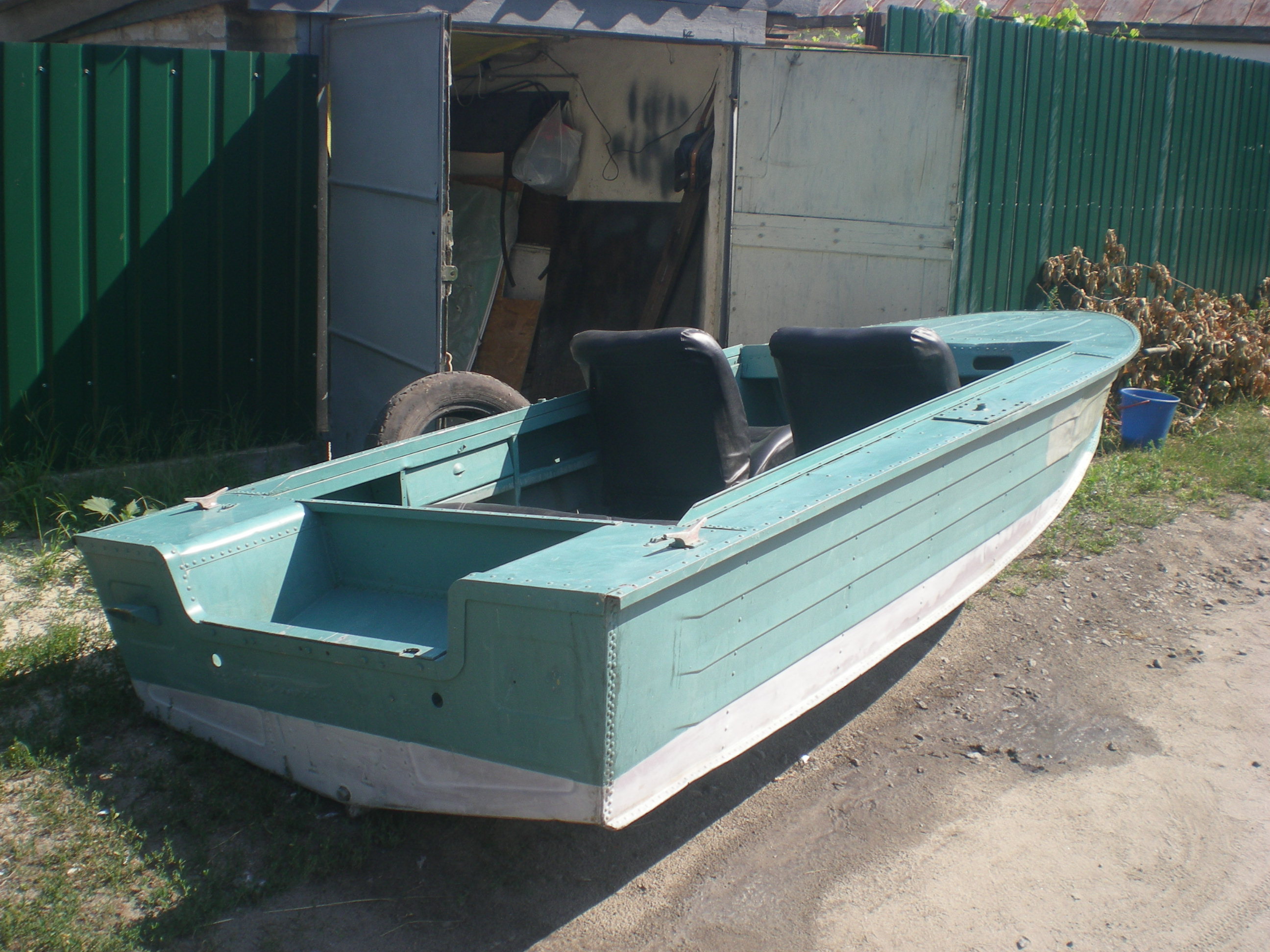

Здравствуйте! Ув. форумчмне. Новичка примите в свои ряды?
Обзавёлся корпусом Южанка-2. Инет рыл неделю, есть куча вопросов.
Поможете?

Какие траблы могут быть по корпусу? Куда уделить особое внимание?
Оптимальная ширина форточки ветрового стекла?
Игорь Кр зараз поза форумом   Відповісти з цитуванням
Старий 31.07.2013, 13:42   #76 (permalink)
Аватар для oleglena
Карапь: FurSeal
Дописи: 16.743
Сказал(а) спасибо: 12.969
Типово Re: Южанка-2. Принимайте в свои ряды.
По корпусу: могут быть разорваны шпангоуты по центру (килю), а так больше не замечал. Смотрите что бы днище было ровное, а не в "квадратик", без латок, заклепки чтобы не текли (хотя такое редко бывает) и т.д.
Форточка у меня 40 см, больше мне и не надо, хотя вес 115 кг
Если мотор будет до 30 сил, то транец можно и не укреплять, он с завода достаточно крепкий. Если мотор мощнее то тогда усиливать обязательно.
Как то так...

Днище выглядит лучше, чем правый борт.
В районе задней сидушки шпангоуты в норме. Под передними полы ещё не снимал, не знаю.
Мотор будет (когда то) не менее 40л.с.- транец укреплять и подымать прийдется полюбому.
