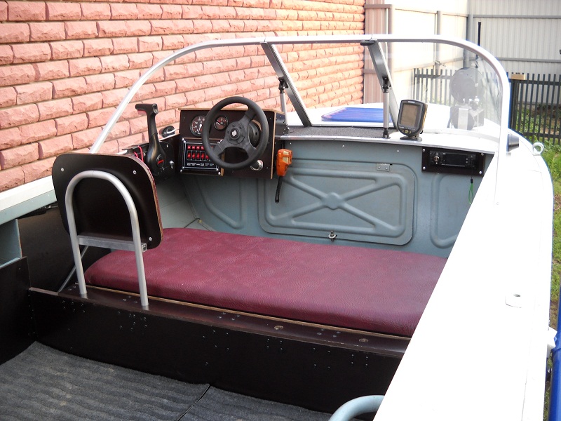

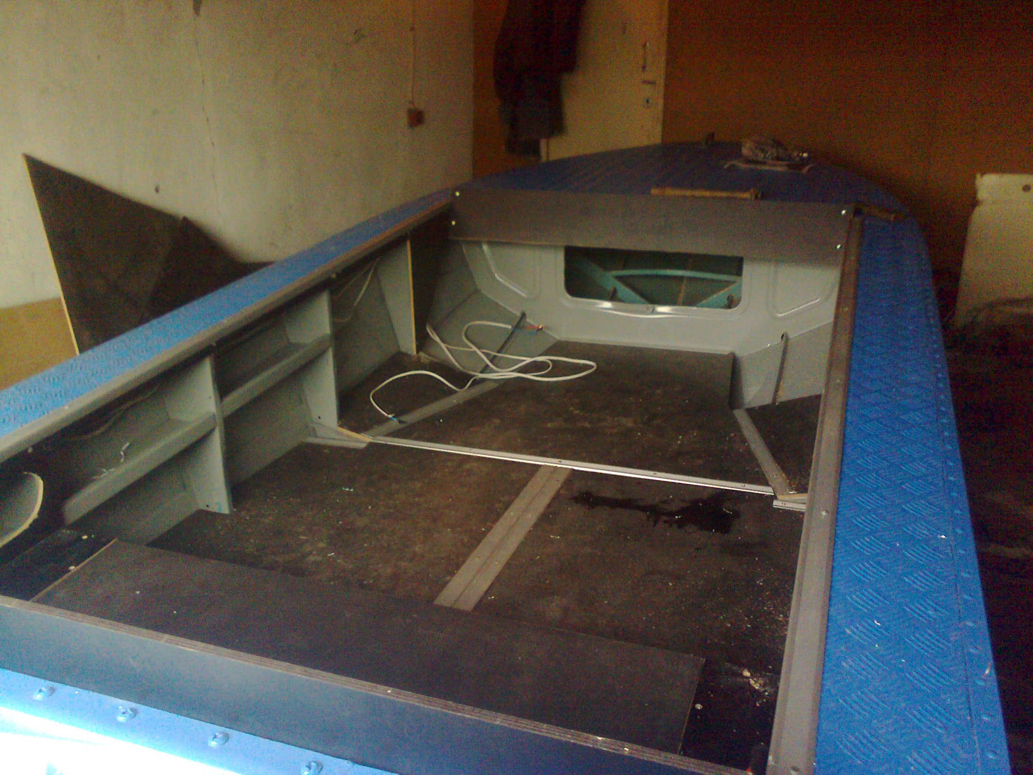

Вопрос по задним сидушкам.

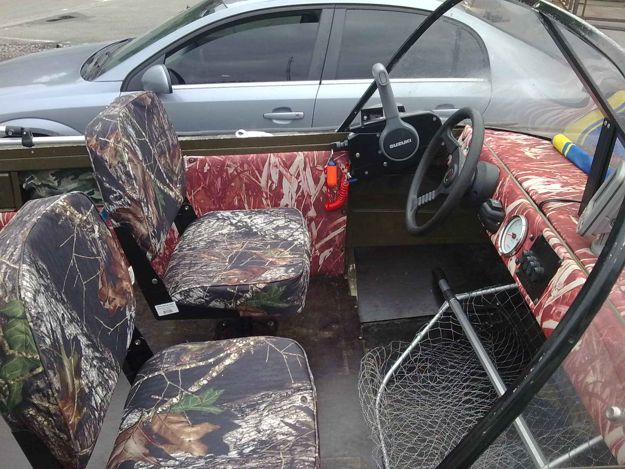

Как правильно и практичнее сделать. Чтобы в рундук был хороший доступ и к помпе?
Может у кого то есть варианты, предложения?

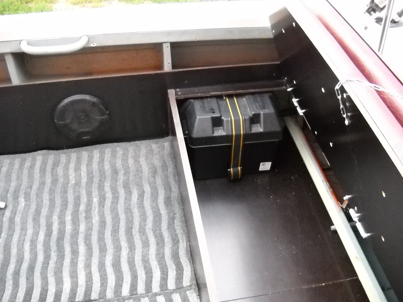

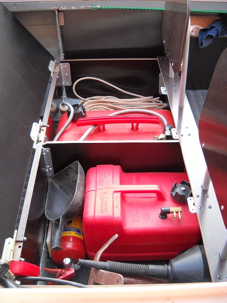

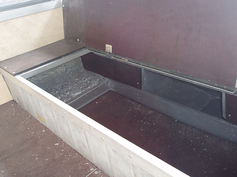

Где то так, верх фанеры можно оббить кожзамом морским, я пошил пуфики из ткани водонепранецаемой , держатся на липучках полет нормальный.
Спинка фиксируется к корпусу, сидение крепится к ней петлями, и к помпе легко добраться и в рундук влез аккум. и бак на 22 л.+ влазит сумка с шмотками.Под паелами рундука вклеил на автопластилин датчик эхолота все супер.

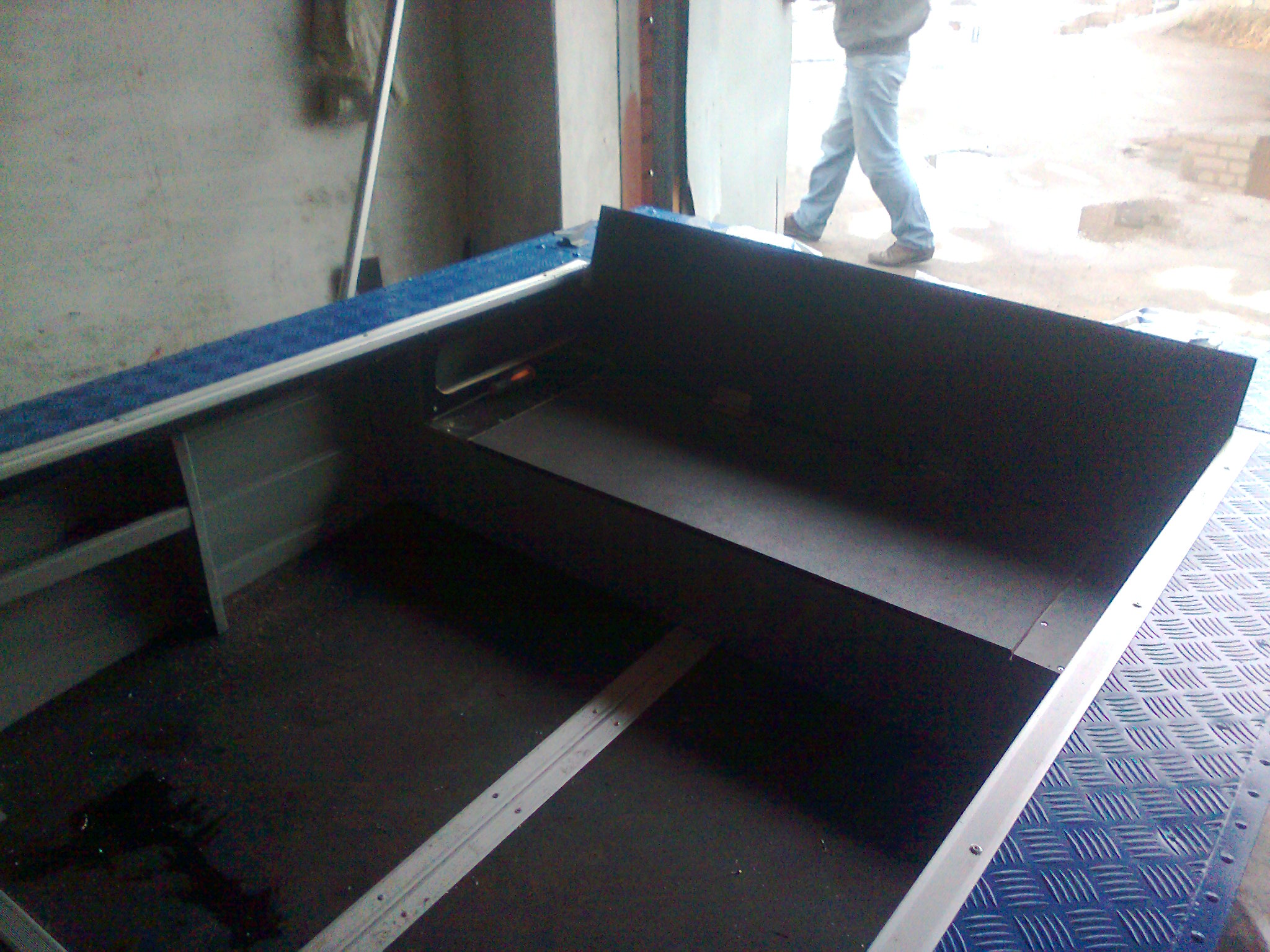

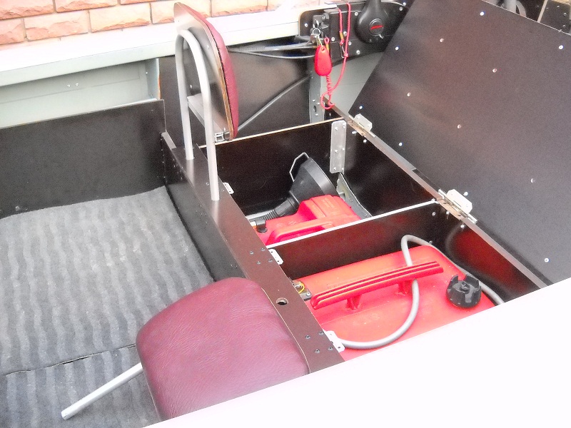

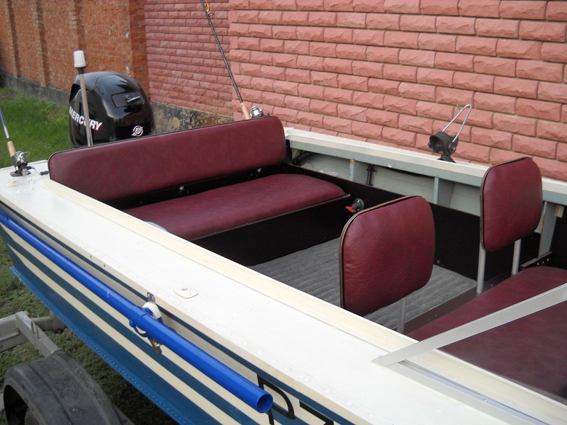

Я лично, вот так сделал. P.S. Транец делай сразу капитально, с верхним и нижним усилением, потому как он, на Южанка-2, как из фольги. И выкинь куда подальше эти автокресла из своей лодки.

Сидухи конечно будут выброшены. Почему и ищю варианты, как лучше сделать. Транец, тоже буду делать по людски. Материал уже прикупил. Только как угадать без мотора, это вопрос. Поднять на 5-10мм. -не вопрос. Если б не пришлось потом опускать.

Методом "научного" втыкивания подкладок. Я сразу поднял 50 мм - АКП вышла в ноль, бежит шустро, но неплавный поворот с прохватом, прийдется опускать.Сделайте подкладку из фанеры 3х12 мм, мало - добавить, много - убрать (мотор на струбцины). Когда подобрана оптимальная высота, ставить стационарную подкладку и мотор сквозными болтами к транцу.

Я на эти грабли уже наступал.Согласовывать нужно конкретный комплект лодка/мотор, причем на воде а не на суше с линейкой, нет мотора - лотерея.

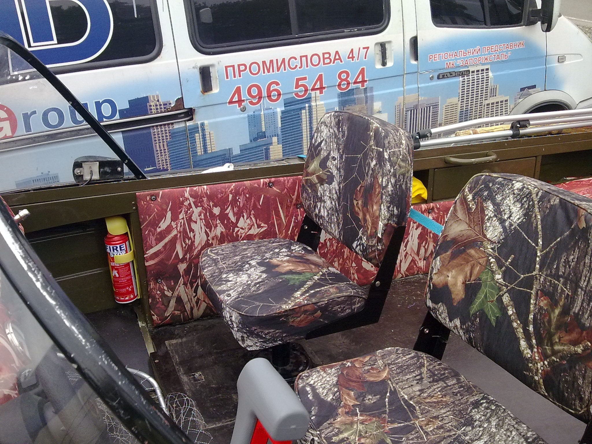

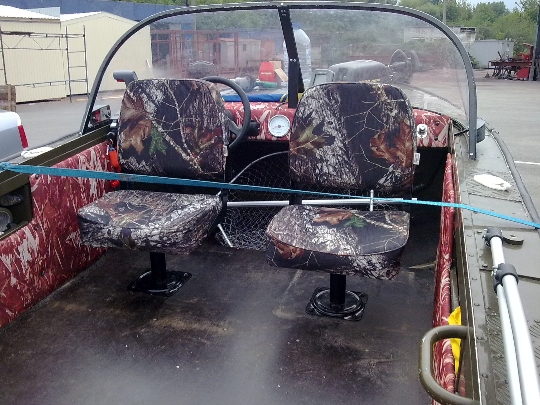

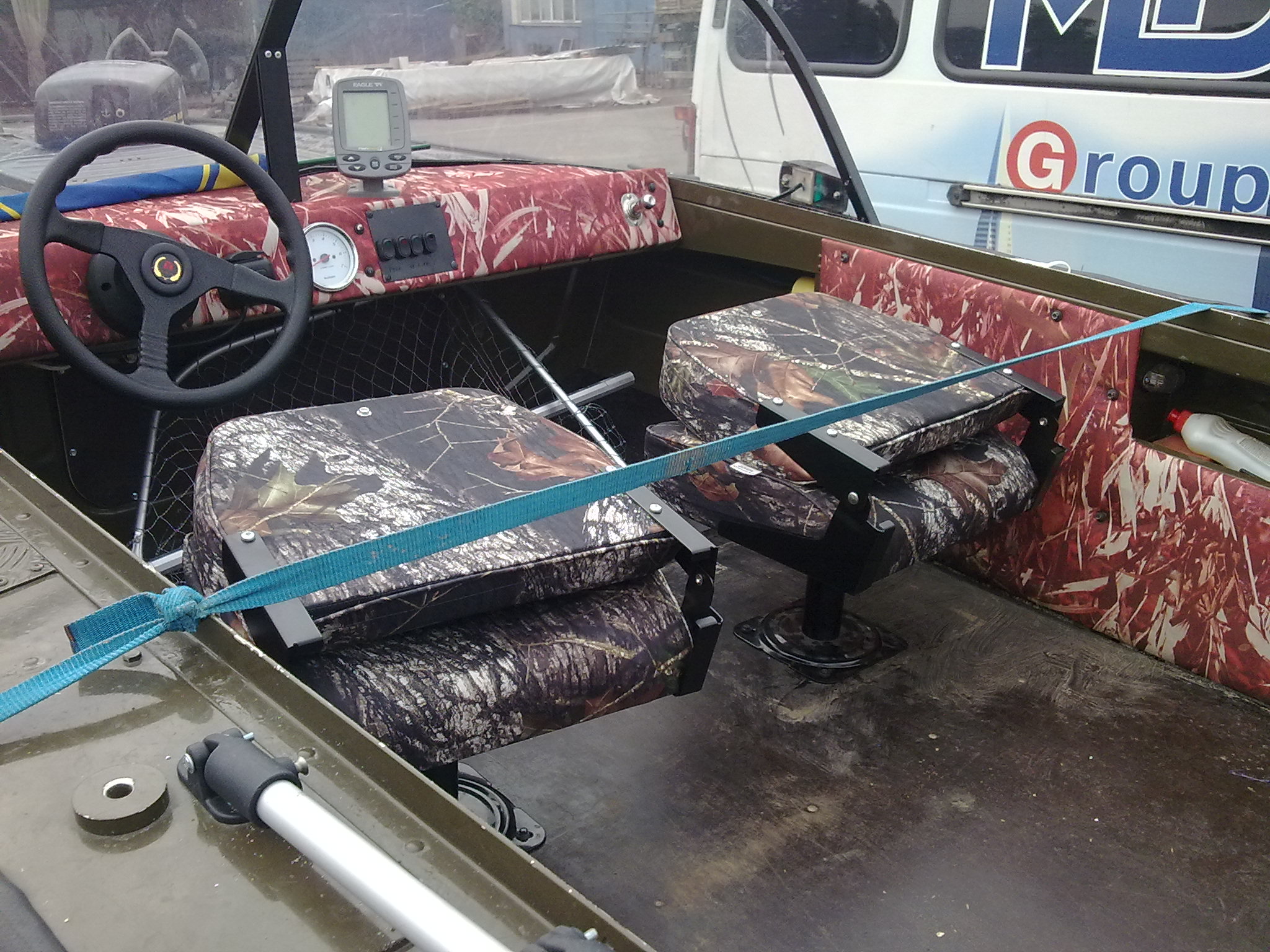

Присобачили сегодня новые креселки в лодку
Пока так - на ножках.
Попозже планируются замена креплений на "тумбы" с микрорундучками.

Красивые сидения. Стали , как там и были изначально. Где брали, размеры, цена?
Deniz76 (12.09.2013)
Старий 12.09.2013, 21:54   #92 (permalink)
Типово Re: Южанка-2. Принимайте в свои ряды.
Вить, не мерял. Сидухи Бондык подсуетил, а крепления Рус года 2 назад в Днепре на соревнованиях выиграл и припрятал на балконе
