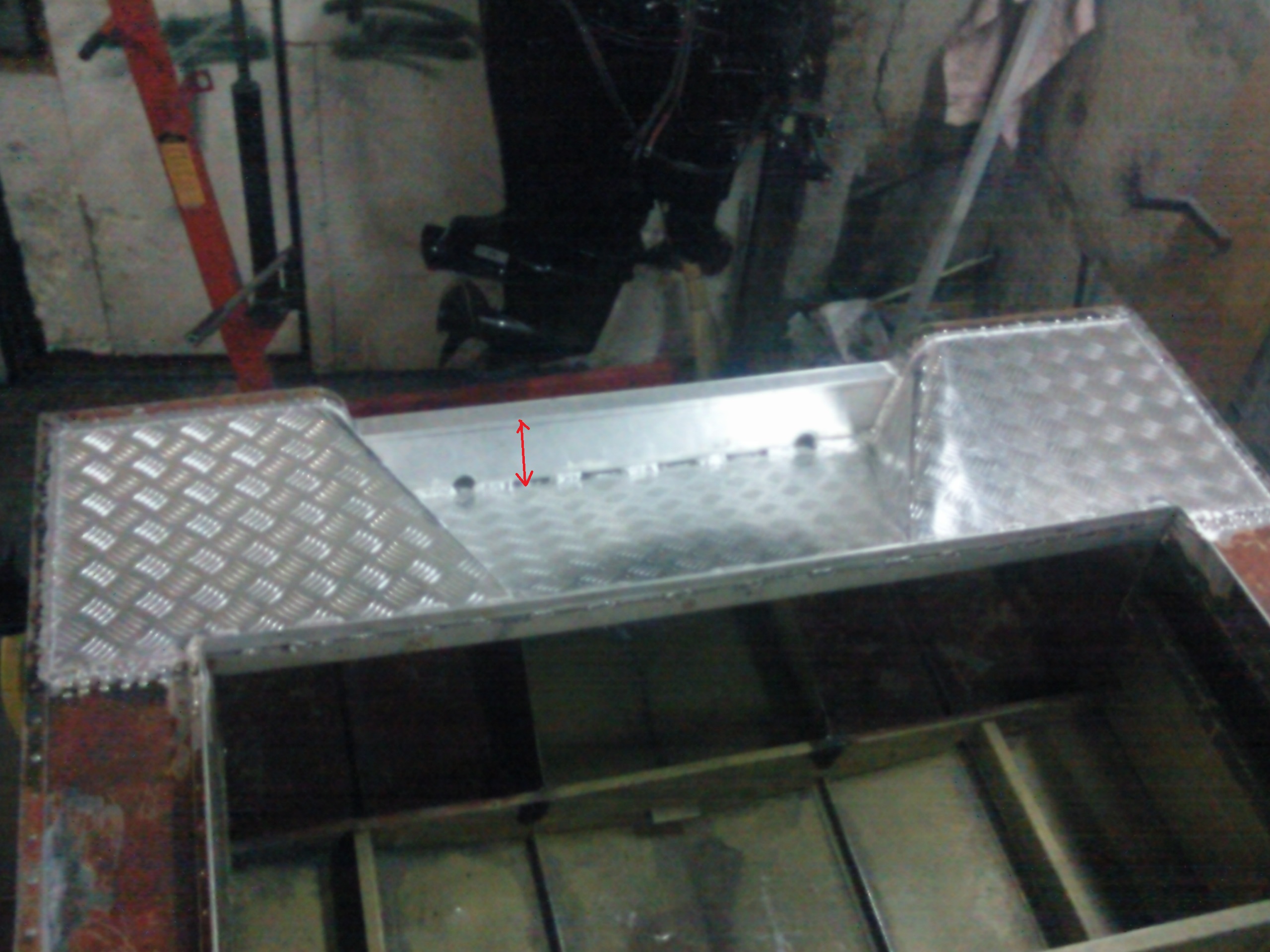

Гена, я правильно понял, глубины рецесса 116мм хватает для нормальной установки мотора?

Да Игорь, вполне хватает. Любой 60. Главное рецесс не сильно сразу подымать.

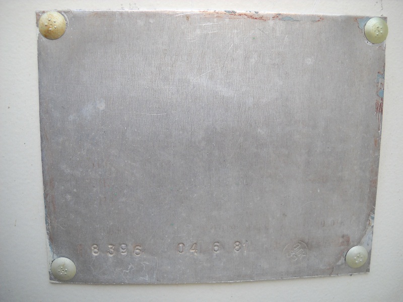

Думал просто перебить, но и табличка, которая на торпедо, тоже будет где то в другом месте. Не возникнут ли лишние вопросы?
Ну насколько у нас драконовский ГИМС, и то вопросов по переносу моей таблички не возникало и при регистрации, и при ТО.

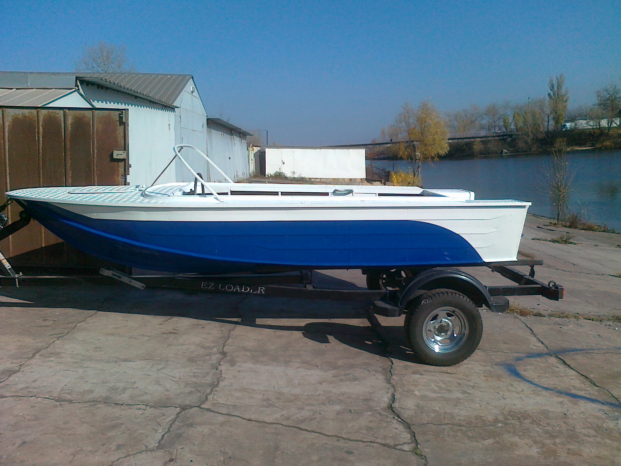

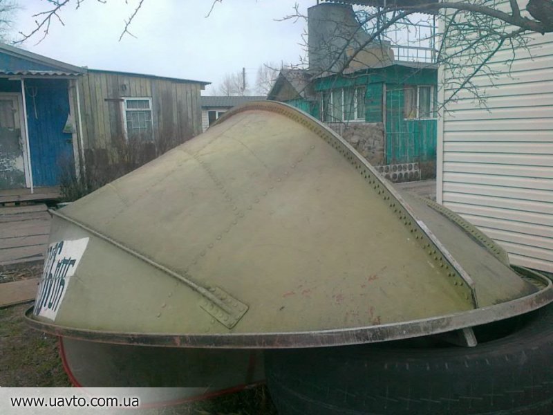

Сначала герметик потом краска

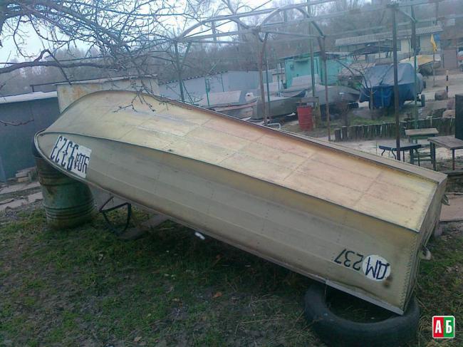

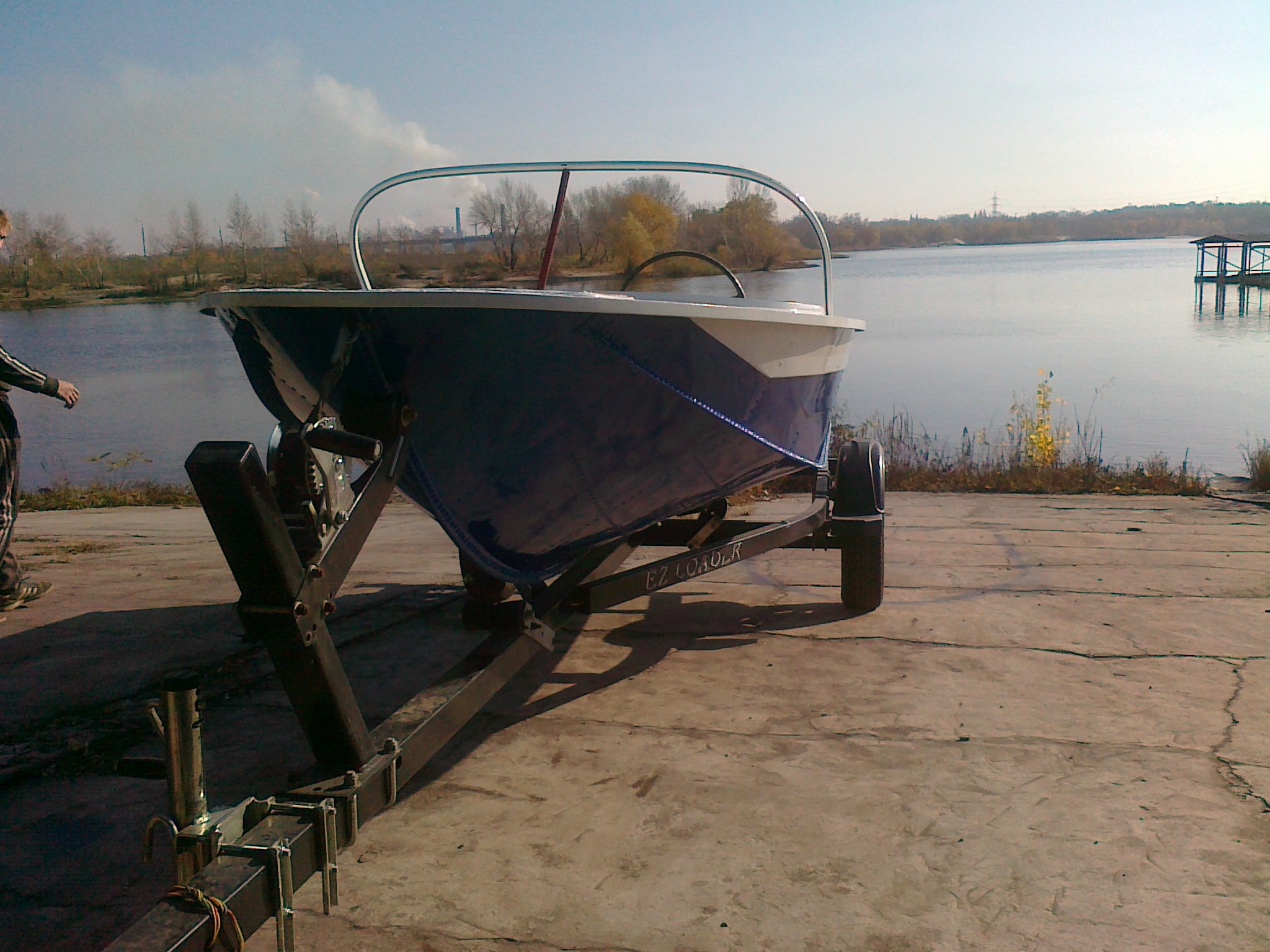

Вот моя Южаночка !
Такой была ! И вот такая сейчас ! Но работы впереди ещё много !

Назва:  auto-Dnepropetrovsk-0450201789_2.jpg
Переглядів: 856
Розмір:  78,7 КБ
ID:	53118   Щоб збільшити малюнок, клацніть по ньому

Спасибо! Днище, борта, кокпит уже покрашены.
Осталось докрасить палубу и транец.

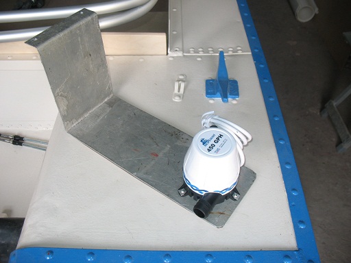

Помпа стоит на съёмной площадке в 10- 15 см от сливного отверстия
