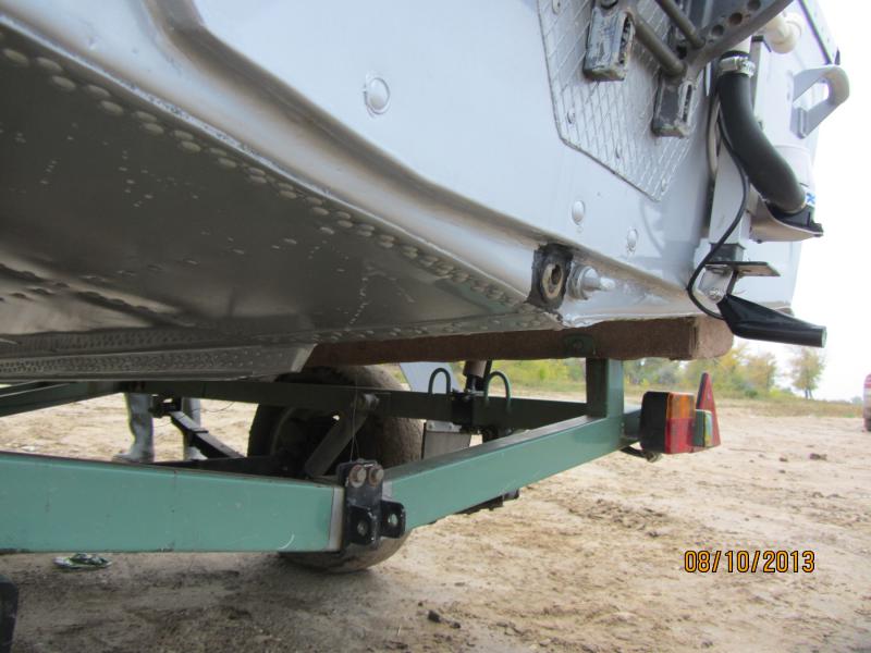

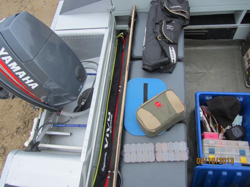

Вот что видел, может ТС поможет в чем.
Вот вдогонку.

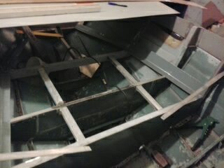

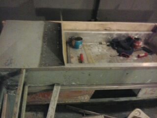

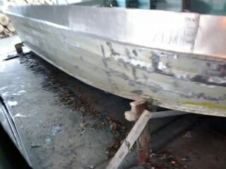

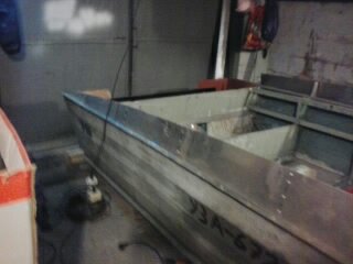

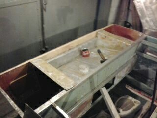

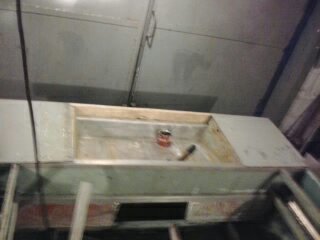

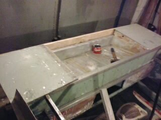

Работа продолжается,добавлю пару фоток.

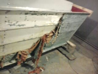

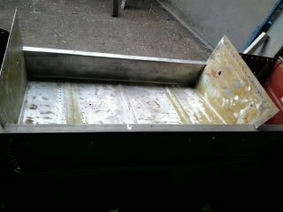

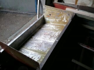

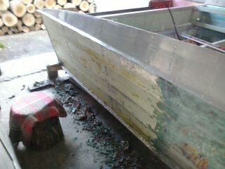

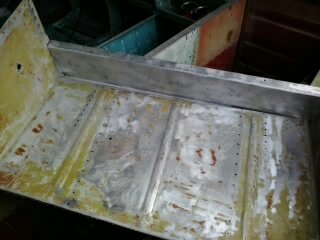

На выходных решил испытать новую смывку для старой краски ЗЕБРА,работаетправда в начале снял два слоя краски болгаркой времени заняло минут 30-40,а потом отальное сделала смывка три слоя краски слезли на ура.Смывку брал в эпицентре цена около 25 грн за банку вес 580 гр консистенция порадовала,на вертикальную поверхность очень хорошо наносится на два борта хватило 4.5 банки мазал не жалея,пока ждал когда смывка начнет действовать по тихоньку делал транец вот что получилось.

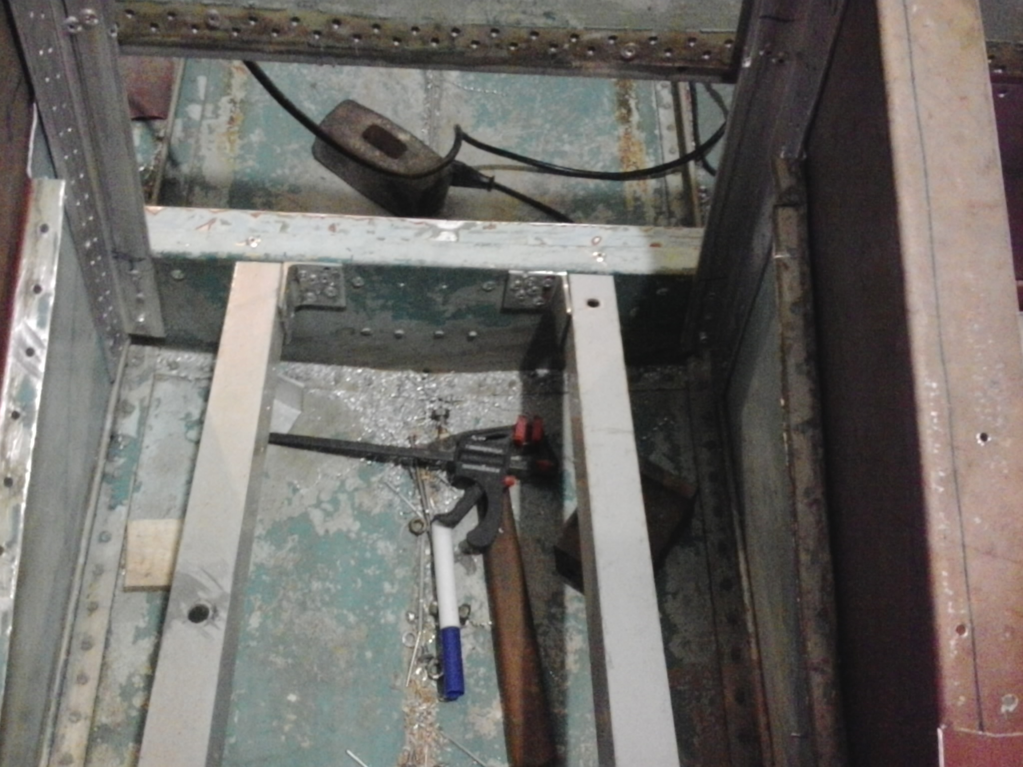

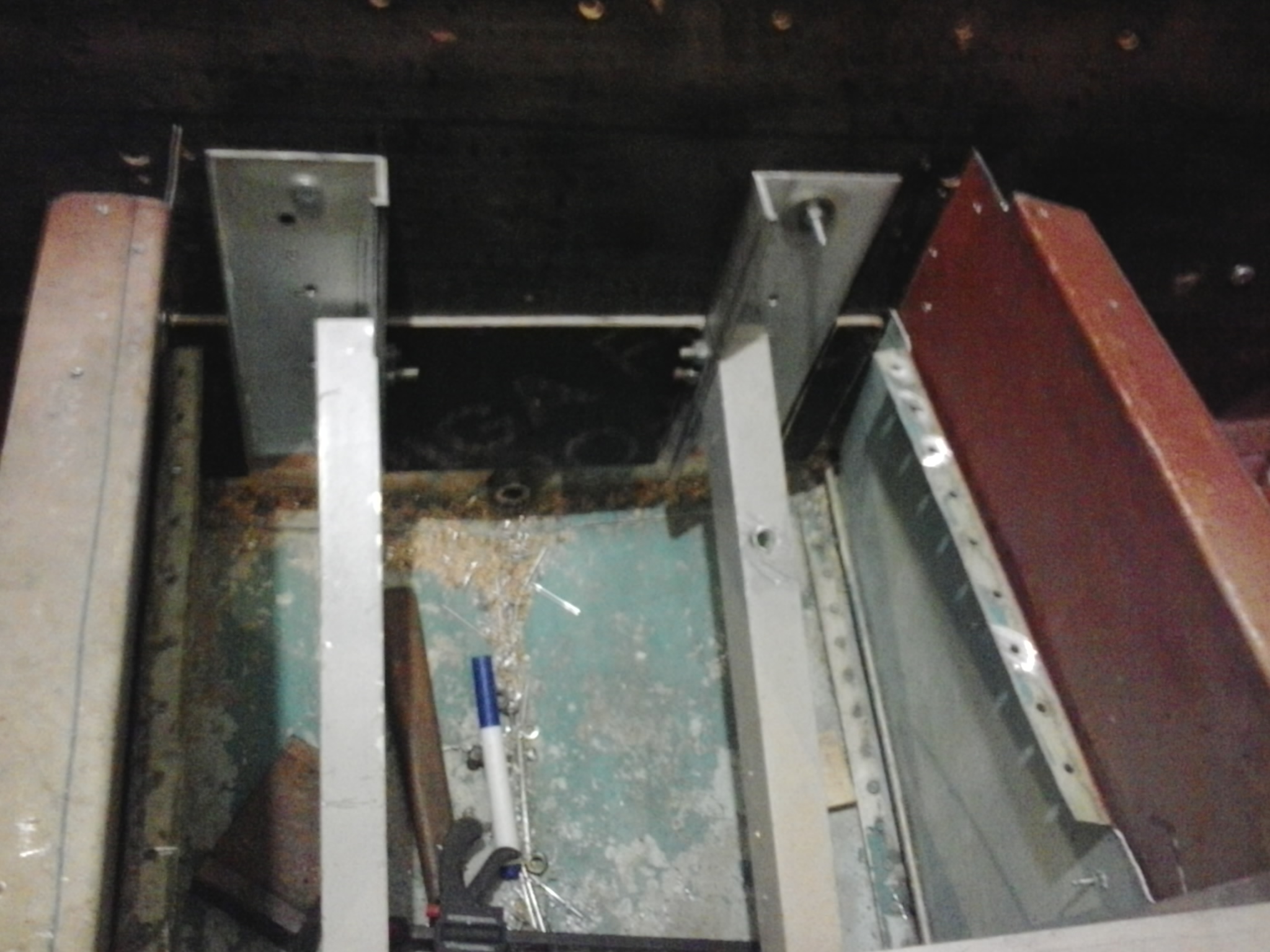

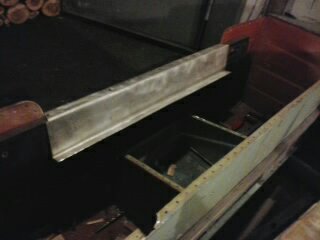

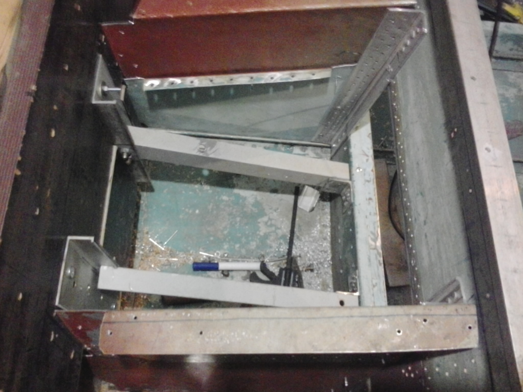

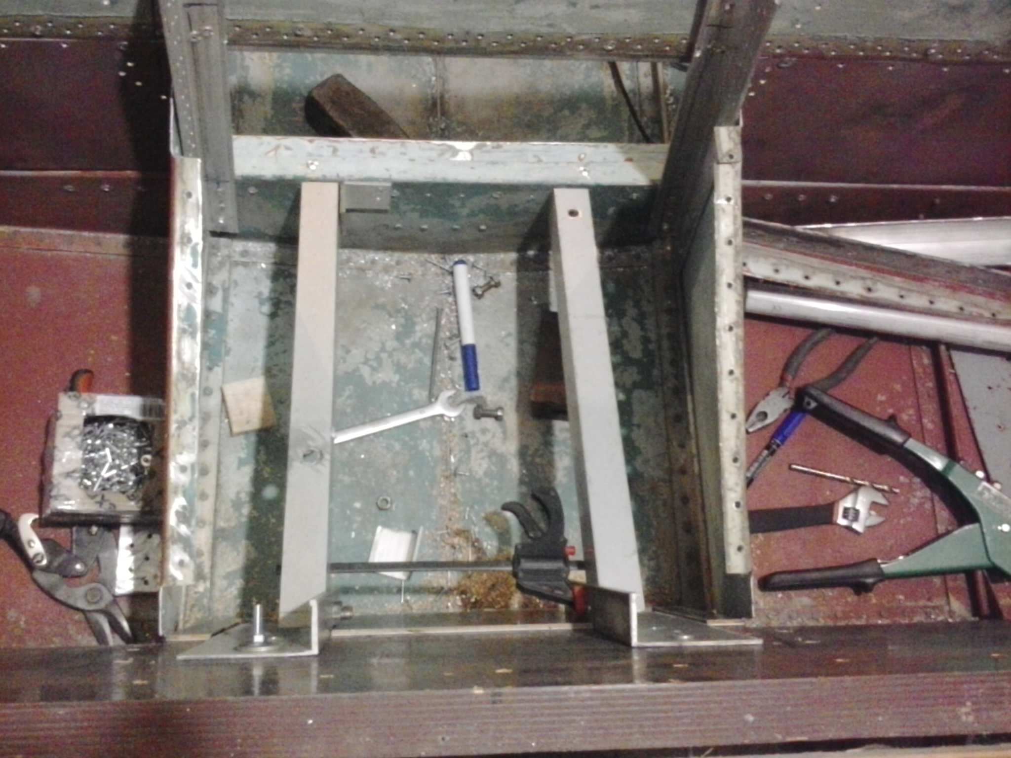

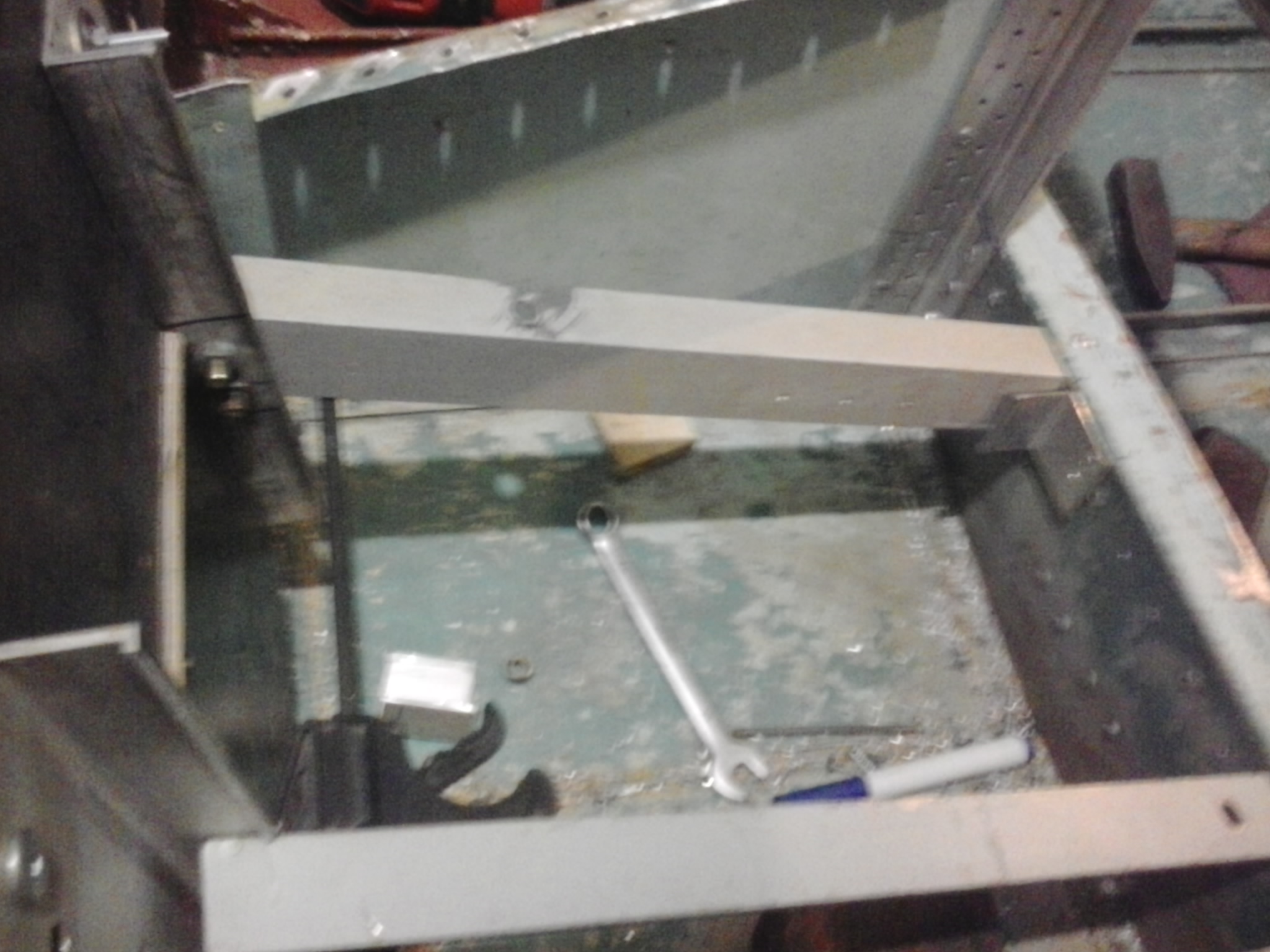

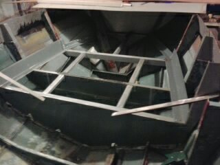

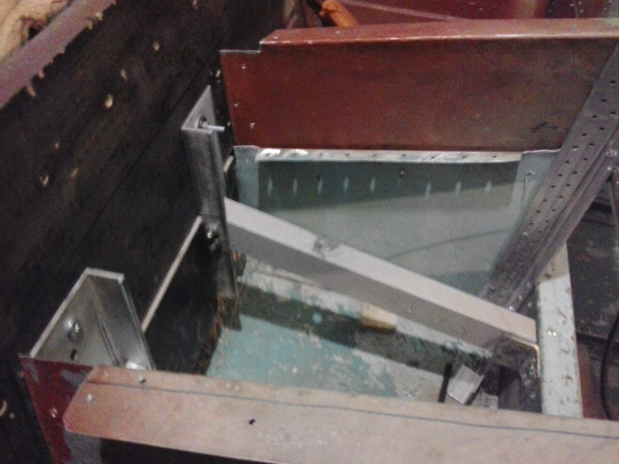

Что-бы не сверлить лишние отверстия в днище для косынок решил поставить распорки завязав их между транцевой доской и шпангоутом который предварательно усилил уголком 40*40*4мм.Да и еще есть одна дилема на счет реданов Ромка 37 предлагае установить два широких редана по одному на сторону,у Олега Л стоит по паре вот тут и нужен ваш совет.

думается что по одному на сторону как раз самое оно, я бы наверное подглядел бы схему установки на П-4, и по образу/подобию.....

извините, а какой мотор висеть будит?
я кстати, беру еще один корпус Ю2, и хочу тоже что то подобной сварганить, а то рукам покоя нет, зима на носу.
Расчитываю на 40-ку но если попадется 50 за вменяемые деньги то подвешу его.
Нет я предлагаю сделать преданы какраз между двух стрингеров и немного нетакие как у меня сделать возле транца широкий 7-8см а в носу узкий3-4см и штобы полка плавно розширялась. И штобы возле транца угол предана был отрицательным ( сильно) так мы убирем долбежку на волне и подымем загруженую жопу. Хотя струя отбитая одним реданом будет бить прямо в стык борта и днища што ни есть гут. Такшто я ешо в раздумиях. Хотя может ю2и вылезет на эти два редпна надо. Димзика звать ауууууу.

Вот интересно Серега Shel ты ж читаеш тему чего молчиш нам с Саней твое мнение важно. Я ж помню как ты по реданам мне подсказывал. Гена, просто Андрей че молчите? Ждем Ваших мнений.
ПС огромное простите за ошибки пишу с телефона.

А чего говорить Рома. Моё мнение - Ю-2 реданы не сильно нужны, в отличие от Днепра. Но как сам правильно сказал, надо ждать Димзика, лучше его никто не скажет и не посчитает.

А Руслан чего молчит? Если бы у Сани был днепр то мыб забецали как надо а тут совсем другое днище.
