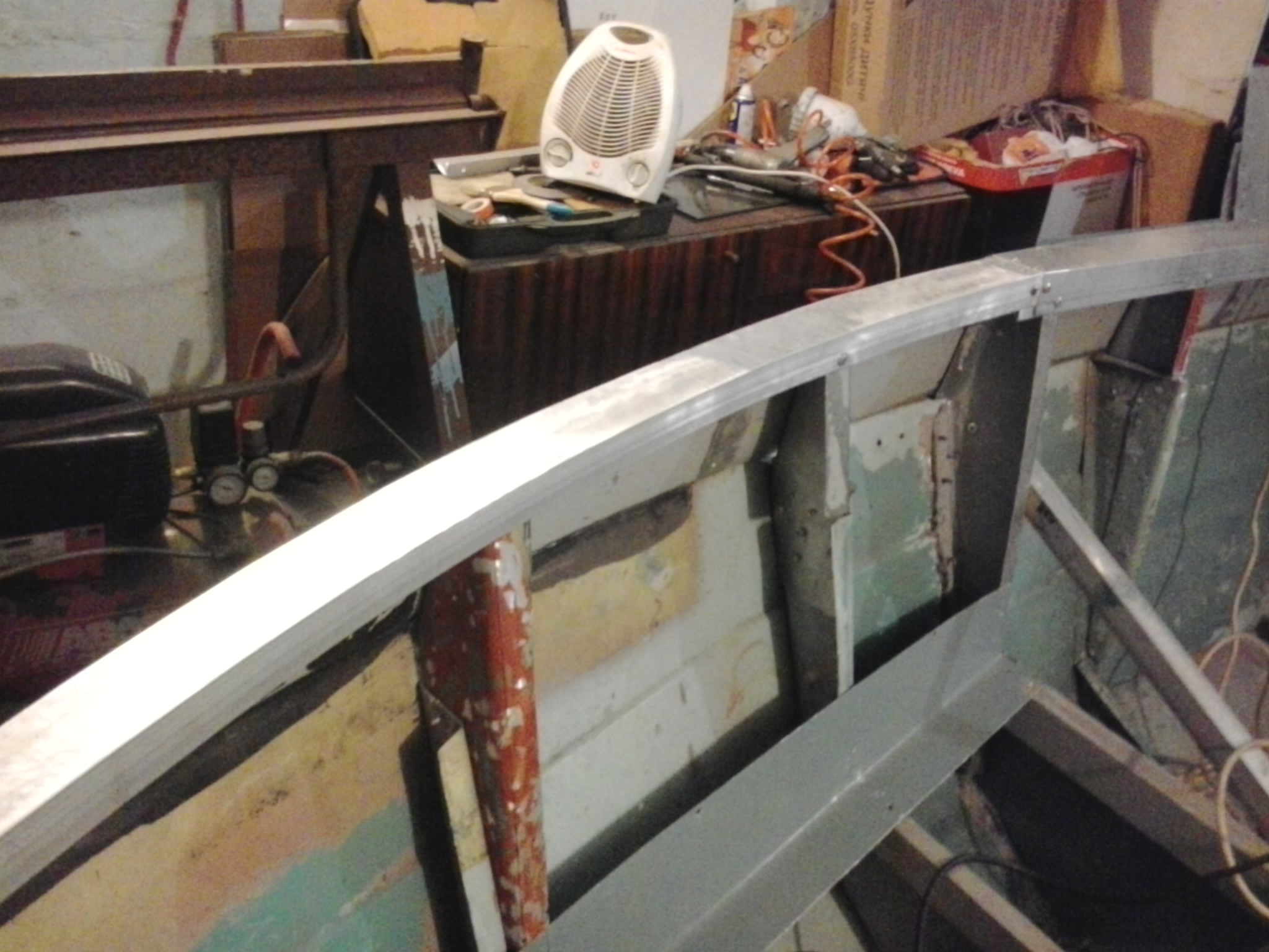

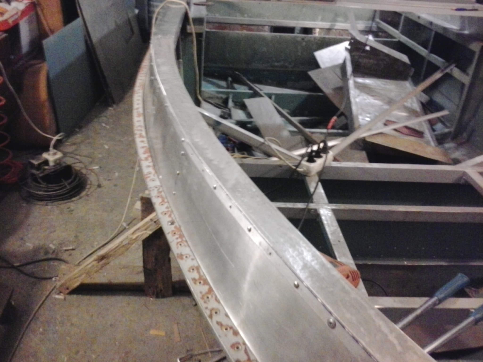

На выходных занимался лодкой вот что получилось.
Назва:  2013-12-14 22.41.33.jpg
Переглядів: 1275
Розмір:  704,2 КБ
ID:	55178   Щоб збільшити малюнок, клацніть по ньому
Назва:  2013-12-14 16.53.07.jpg
Переглядів: 1045
Розмір:  1,28 МБ
ID:	55179   Щоб збільшити малюнок, клацніть по ньому
Назва:  2013-12-14 22.42.12.jpg
Переглядів: 1029
Розмір:  718,6 КБ
ID:	55180   Щоб збільшити малюнок, клацніть по ньому
Назва:  2013-12-15 15.50.29.jpg
Переглядів: 1029
Розмір:  1,43 МБ
ID:	55181   Щоб збільшити малюнок, клацніть по ньому
Назва:  2013-12-15 15.50.58.jpg
Переглядів: 1078
Розмір:  1,39 МБ

Нормально теперь надо к бортам подвязать консольные уголки
