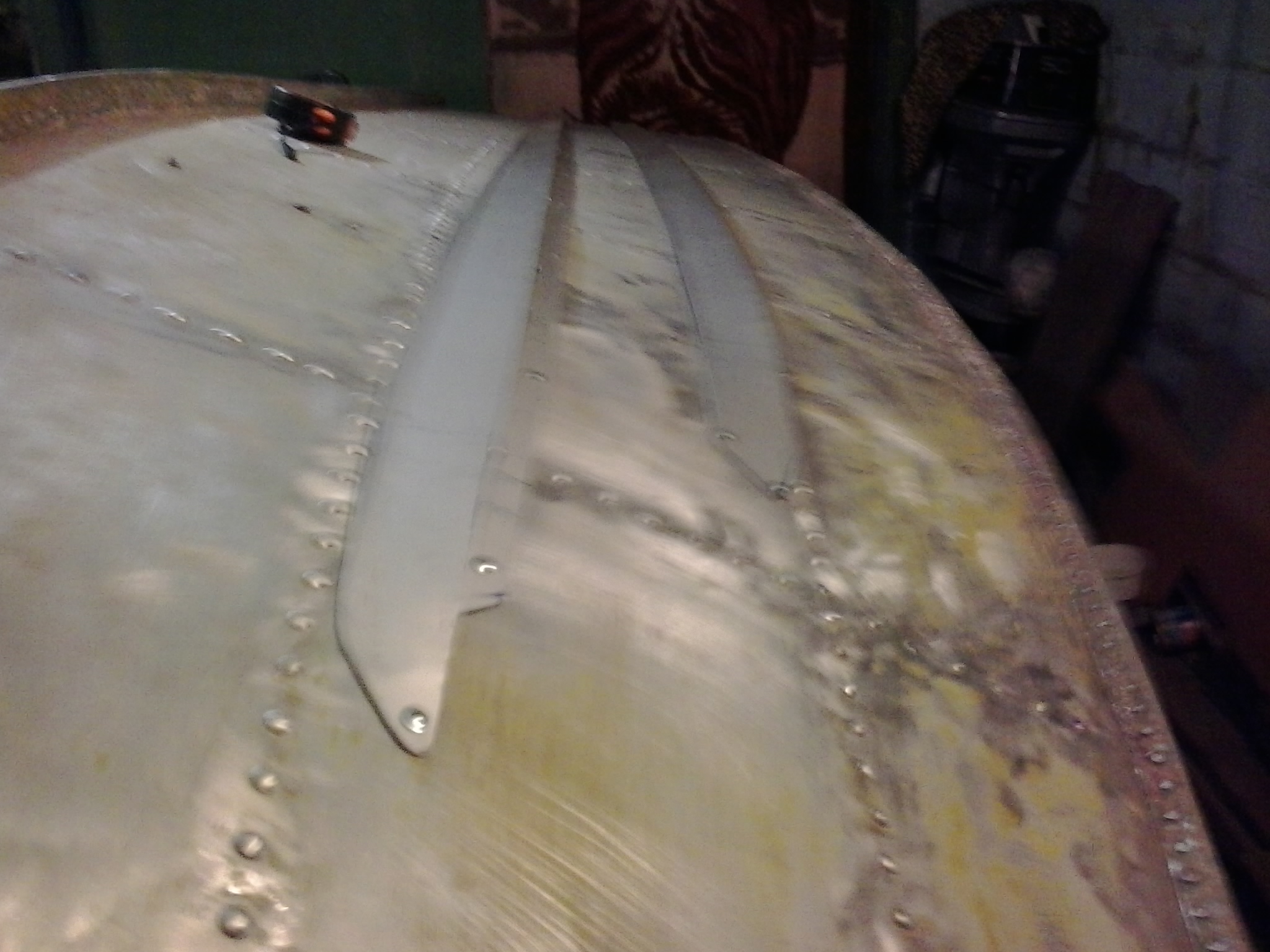

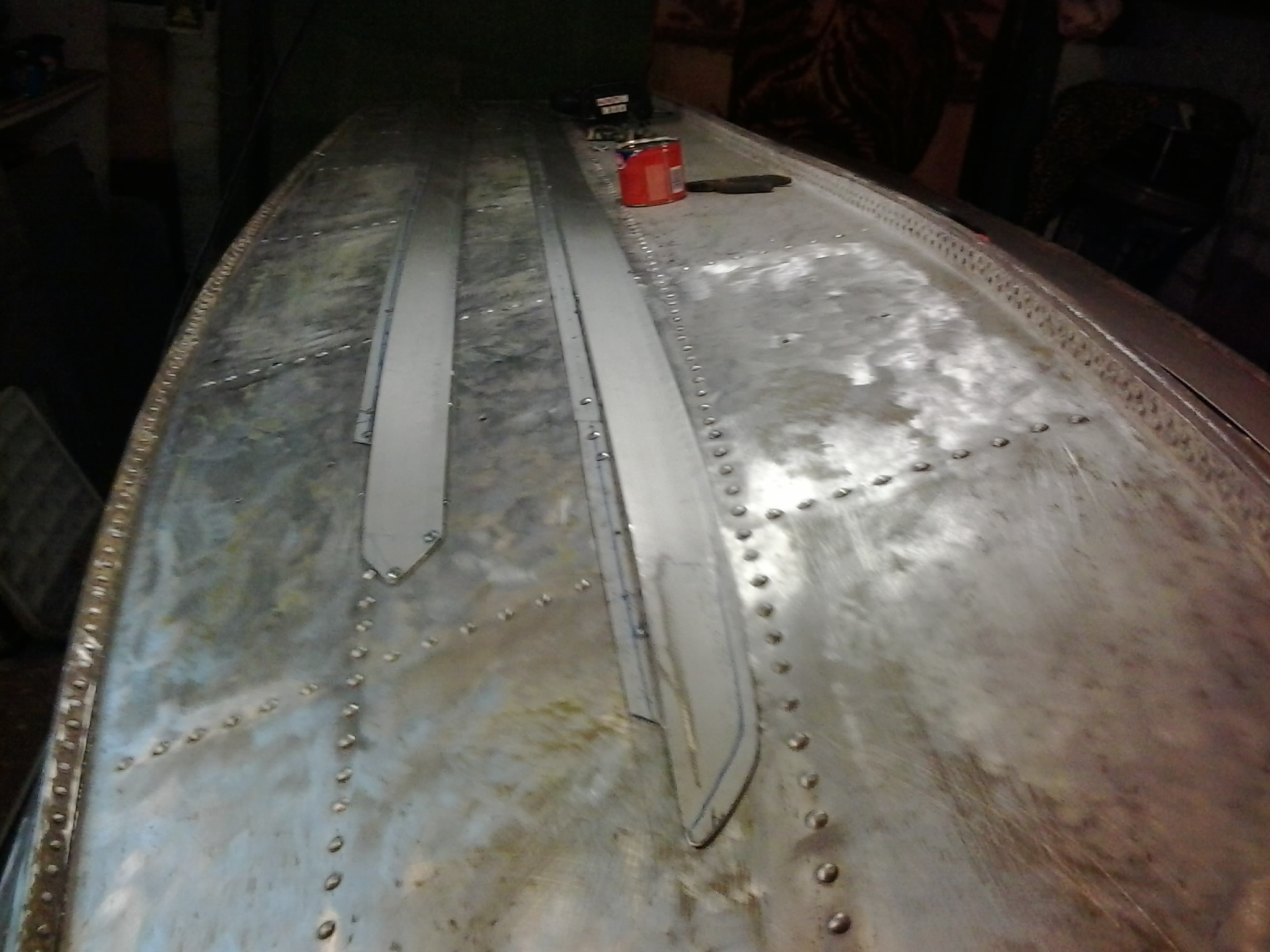

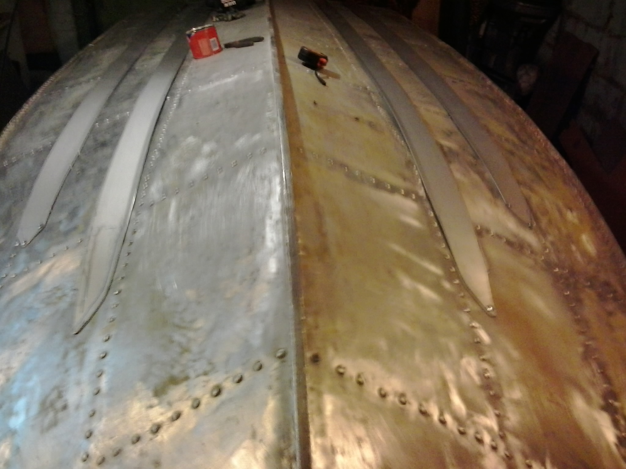

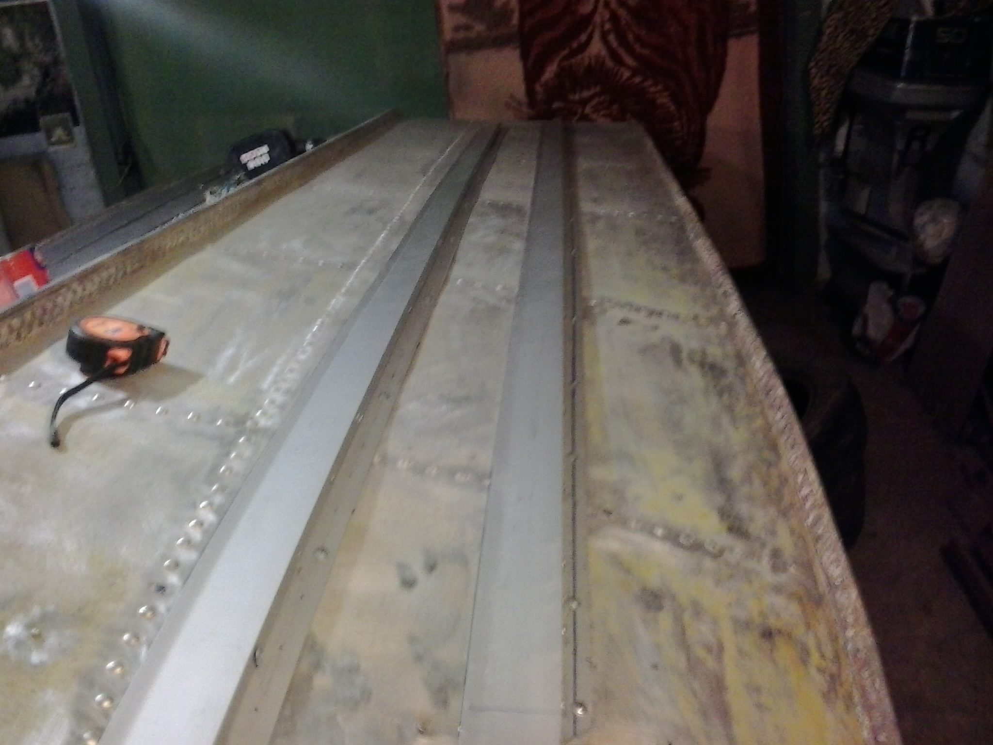

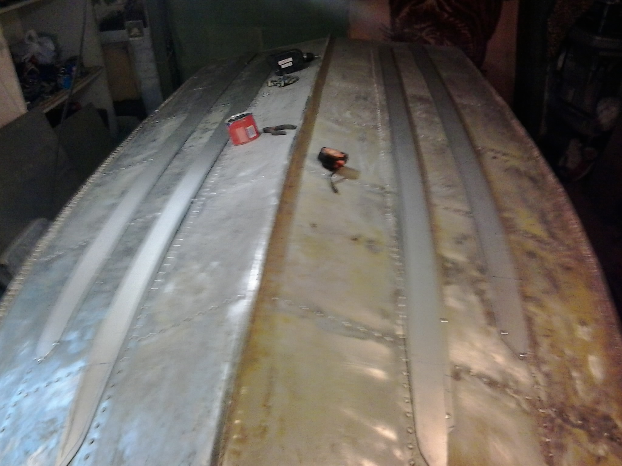

Вот и я практически закончил реданы на ю-2

Вот я сижу, смотрю на это рукоблудство, и думаю.... а не заморочиться ли мне с реданами...

Дима я долго колебался,нужны реданы на ю-2 или нет ,много советовался с нашими компетентными одноклубниками и большенство меня убедило в том что реданы нужны,вот и решил проэксперементировать,расчеты по реданам на ю-2 скину позже нужно до гаража добраться чертежи и расчеты там.

Моё мнение такое. Надо взять тахометр и навигатор. погонять на лодке без реданов с разной загрузкой, по волне , развернуться и т.д. Зафиксировать результаты. Потом изготовить из дерева реданы и приклеить их полиуретановым герметиком и сделать то же самое с реданами. Тогда будет понятно, нужны они Ю2 или нет. ( Сам я уверен что с реданами хуже будет). Если вдруг с реданами лучше, будет возможность довести их экспериментально, если хуже-можно оторвать, но корпус целый останется.

Саня а ты заклепки запрятал под реданы, те что короче?

Пришлось прятать,таковы были расчеты Димки ,,самодеятельностью заниматься не хотелось вот и попросил его помоч в этом деле,так что имеем что имеем.
