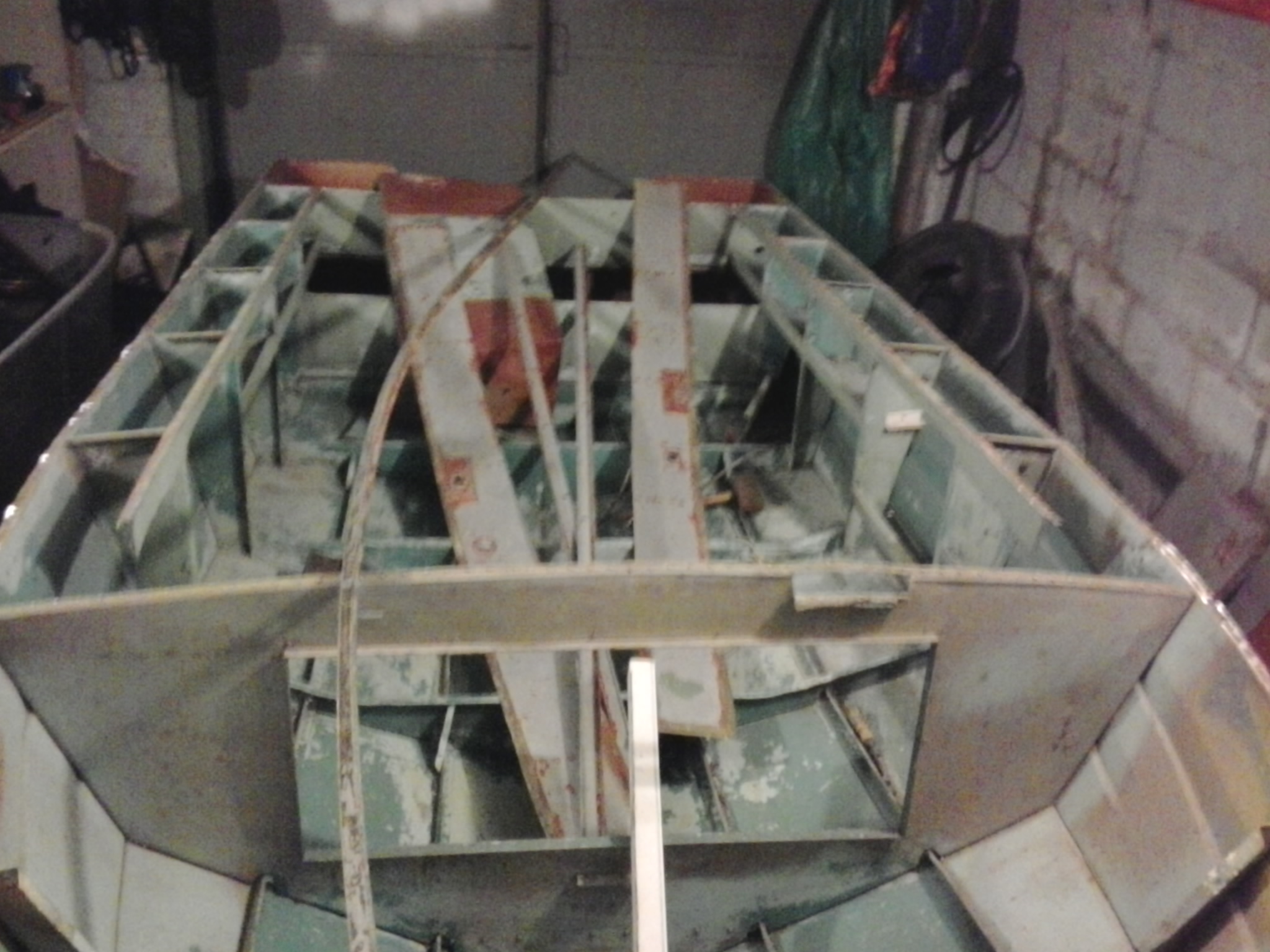

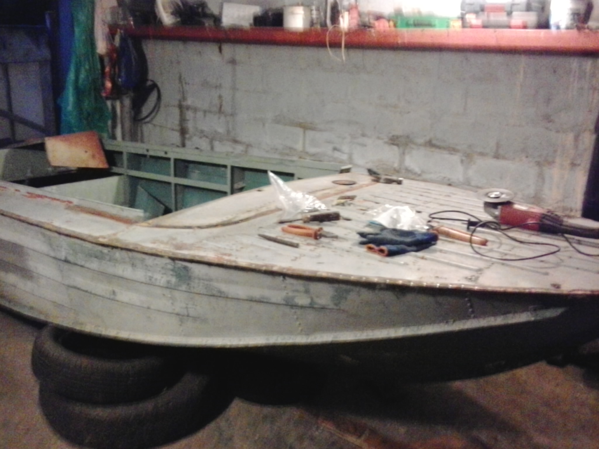

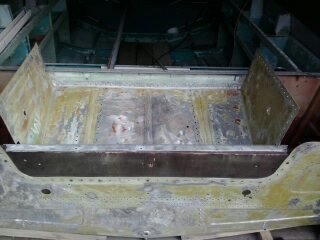

Доброго всем времени суток браты,по случаю покупки ЮЖАНКИ-2 хочу открыть тему по переделке и доработке данной лодки. ПРОЦЕСС ПОШЕЛ.

Двоечник. Удлинить на полметра не думал ? И кусков то поналепил...

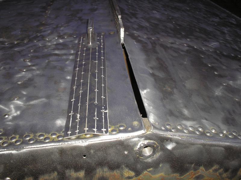

Вроде норм для гараж/колхоз тюнингх, заклепки вот вытяжные хлипковаты и снутра неэстетично
Я бы тоже удлинял. Пока не поздно, подумай над этим.

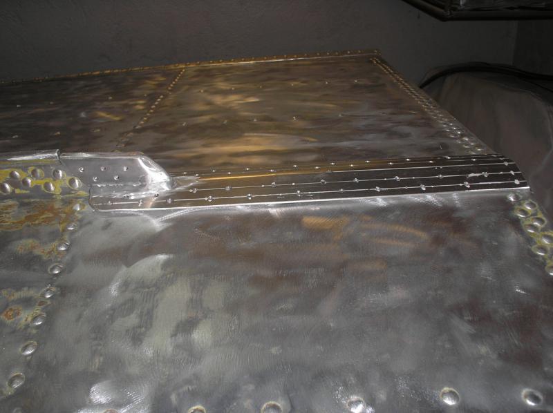

Вот что видел, может ТС поможет в чем.

Добавлю пару фоток,выставил уровень для рамы которая будет усиллять носовую часть и добавил бортовые шпангоуты на левый и правый борта.

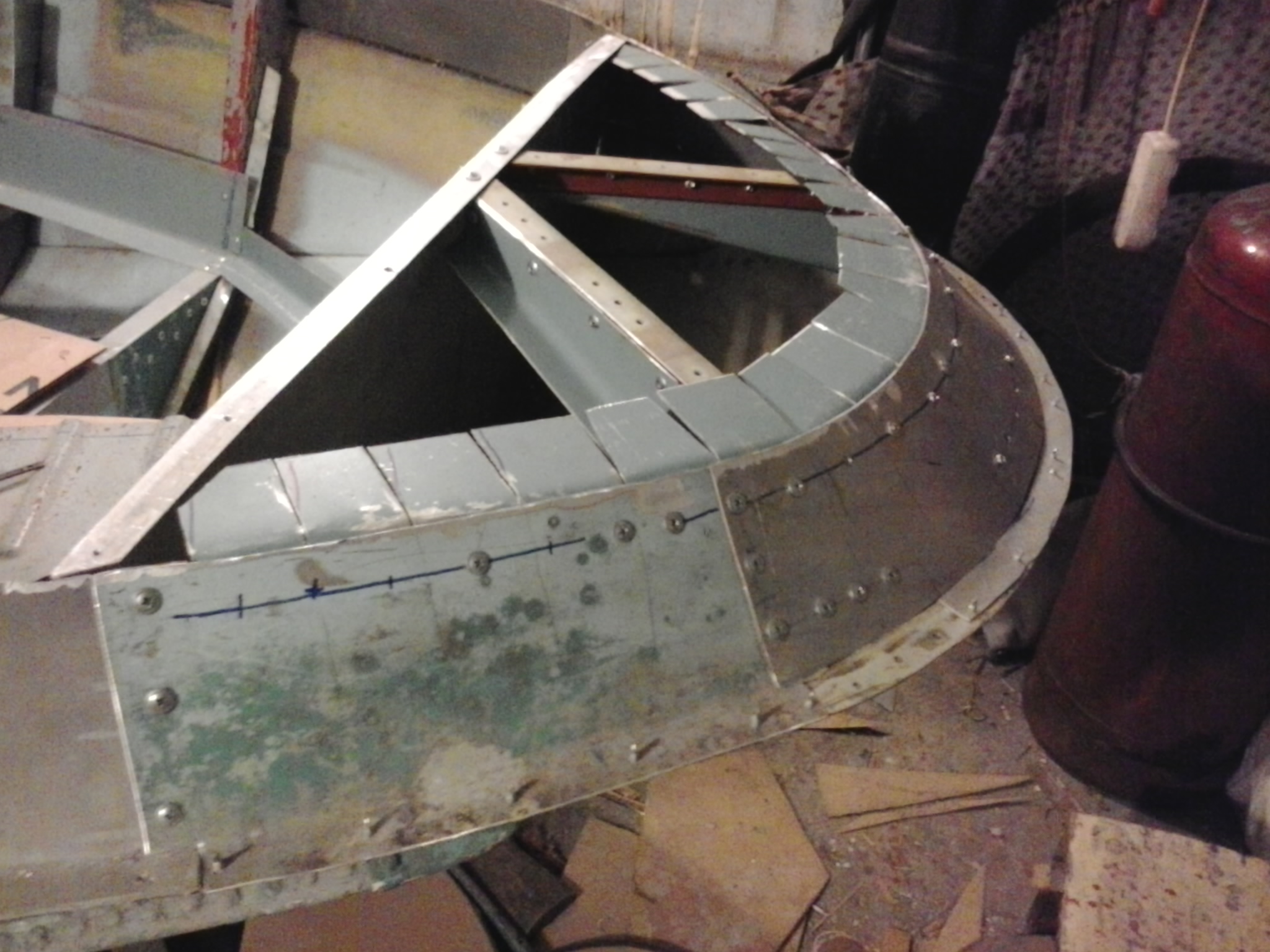

Доброй ночи,продолжаю усиление носовой части и пока не натворил чего прошу совета,ведь это моя первая работа с вырезанием носовой части.Аргона нету поэтому креплю трубу на вытяжные 5мм,будут ли они держать?

Деражть будут, но если надо, в Господаре есть и толще заклёпки. Я там недавно нашёл герметичные 6,4 на 12,5 мм для усиления транцев лодок, которые варить не желательно. Ну и если надо,могу поделится координатами аргонщиков, которые могут приехать и заварить, что тебе нужно,главное подготовить всё, что бы не приезжал варить несколько см.

Саня - запас карман как говорится не тянет - имхо переделай соединения труб - уголок возьми побольше и поставь на герметике снаружи трубы ну и 4 заклепки будут лучше двух ...

Санька все класно.....НО--неотпустятся ли современем заклепки( вибрация и т.д.)?????....может лучше аргон..
