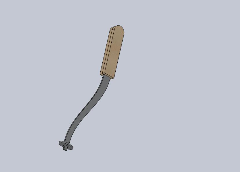

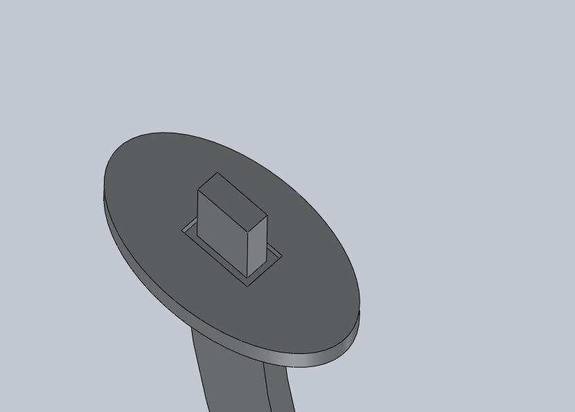

Ручку думаю из акации (есть готовые планки шириной 34мм толщиной 10мм) Внутри сделать воздушные камеры для обеспечения положительной плавучести. Ручка не окончательная, ей еще можно придать профиль в одной проекции, останется только довести ее округлость в ручную или шлифмашинкой. Пятак планирую крепить расклепкой хвостика ножа, с последующей шлифовкой места клепки (в идеалае не будет и видно соединения)
