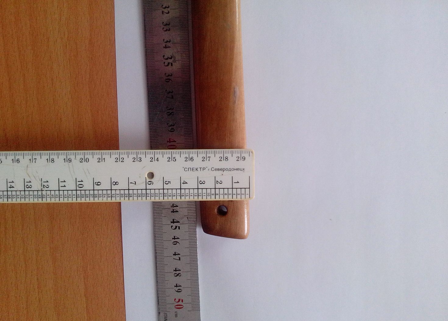

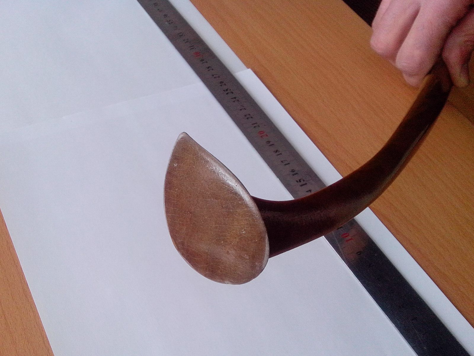

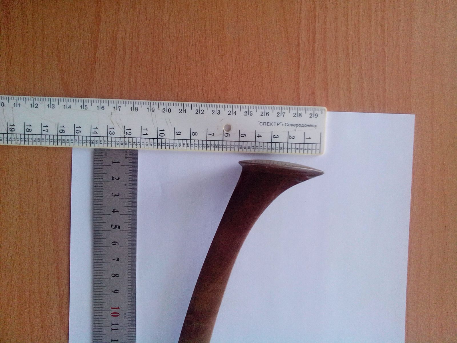

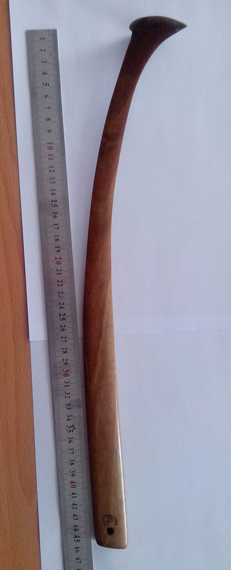

Смотрим и копируем... . Денис - по ручке - такая не очень удобна будет толщина оптимальная 12-15 мм с уменьшением плавным на толщину ножа ширина 30 мм длина до 200 мм . Так удобно держать квок выше или ниже.
