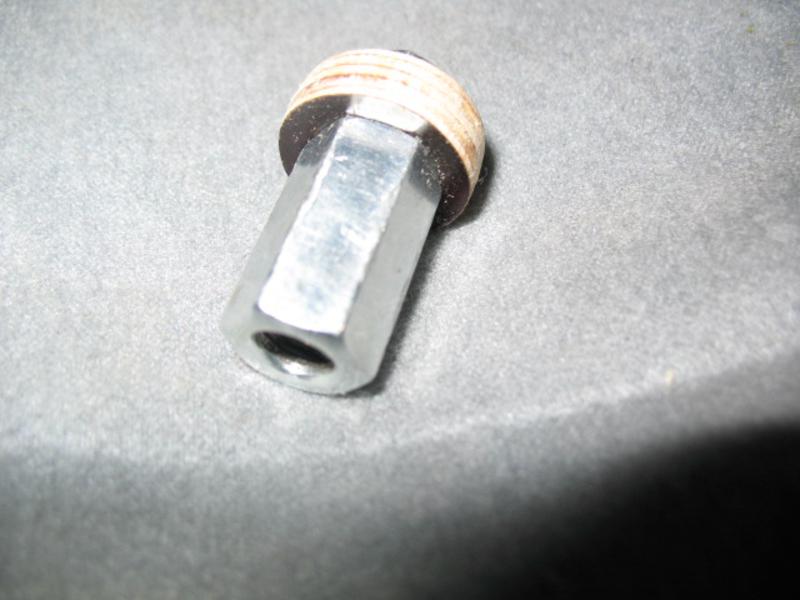

Решил себе сделать багор.
Согнул титановый пруток,предварительно нагрев место сгиба на газу, за пруток отдельное спасибо Shel-у. Купил в магазине метизов удлиненную гайку (на гайке сделал запилы на фотке их нет), вырезал из фанеры затычку, и этот бутерброд (удлиненная гайка, фанерная затычка прикреплена к ней болтом М8) вклеил на эпоксдку в рукоять от поломанного мощного китайского спиннинга, предварительно заполнив резьбовую часть гайки литолом.

Как станет смола останется просверлить по центру до гайки отверстие, вымыть литол и для красоты шлифонуть торец.
