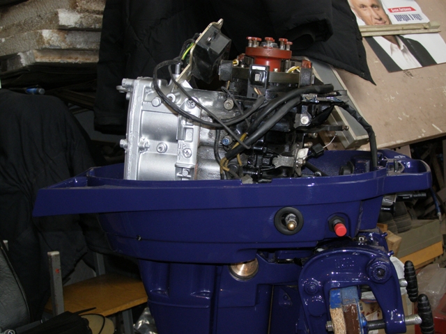

Силовой блок установить было несложно. Через выхлопное отверстие подошвы (довольно обширное) подсветил фонариком и трубку подачи охлаждающей воды посадил в помпу. Совместил отверстия подошвы с отверстиями торца сапога. Сверху подошвы укладывается ещё одна прокладка, через герметик на двух сторонах. После по периметру подошвы прокладывается овальная уплотнительная резинка, на которую опирается поддон. И уже поверх поддона устанавливается блок. Если все отверстия на прокладках и подошве совмещены правильно, то шесть шпилек (предварительно ввинченых в блок), стягивающих всю конструкцию, легко и без напрягов проходят насквозь, выходя из крепёжных отверстий торца сапога.

После установки блока на место к поддону были закреплены две (передняя и задняя) стойки-упоры "обвязки" (как я их назвал для себя). Передняя служит опорой для крепления ручного стартера, и на неё-же опирается потом верхняя крышка капота.
Задняя стойка "работает" тоже как опора ручного стартера, а ещё на неё сверху монтируются катушки зажигания.

Но самое главное - мне удалось разобраться с правильной установкой маховика на своё место. Немало времени провёл в паутине, говорил по телефону (напомню - при снятии маховика со ступицы не сделал должных меток)
Неделю назад ездил к корешу - брал сервисный альбом по "Меркам" Но он не пригодился. Там есть всё, кроме, как это часто бывает, того, что надо.
Но здорово помогли наши ребята.
Руслан 35 посоветовал внимательно изучить ступицу маховика - то место, на которое он был насажен, и соответственно внутреннее посадочное место самого маховика. Обнаружилось одно пятнышко от ржавчины, которое имело свой "зеркальный оттиск" на противоположной стороне.
DIVER подсказал, что первым считается верхний цилиндр, и именно в нём поршень нужно ставить в "верхнюю мёртвую точку" (ВМТ) - это и будет исходное положение. И в такой позиции "штатная" метка маховика должна находиться в пределах шкалы, что нанесена на стартере.
Ну и после установки маховика венцом была установка ручного стартера. Его зажал болтами без "фиксирующей" мастики - думаю, что при пробном пуске придётся что-то отвинчивать, регулировать.
