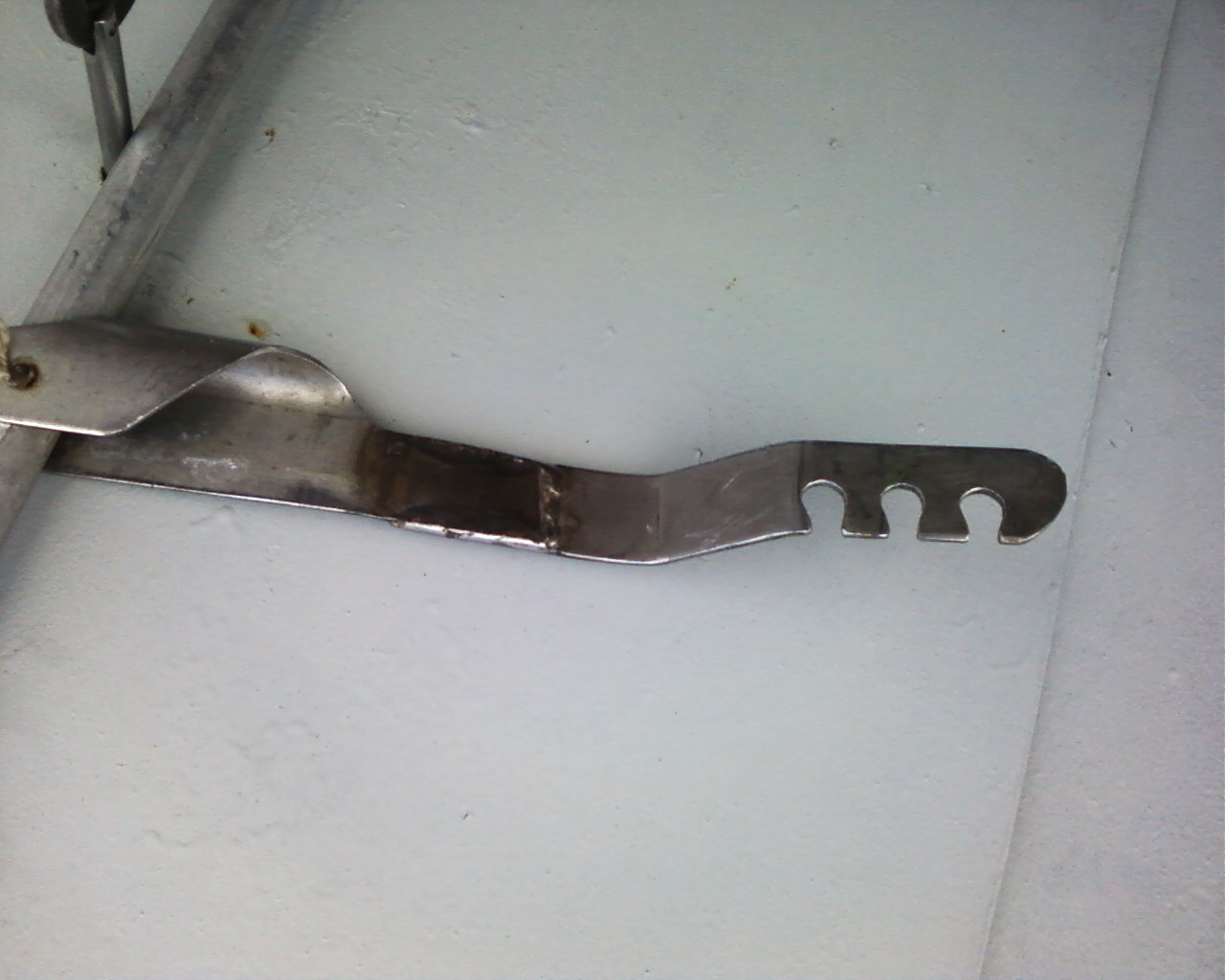

Вид у держака такой как на фотке, часть которая закручивается диамерт 16 мм , высота части что закручена 15 мм,шаг резьбы 1,5т (полтора). диаметр большой 26 мм и высота выступа 32 мм. материал н\ж. Если что спрашивай, может чтото упустил.
