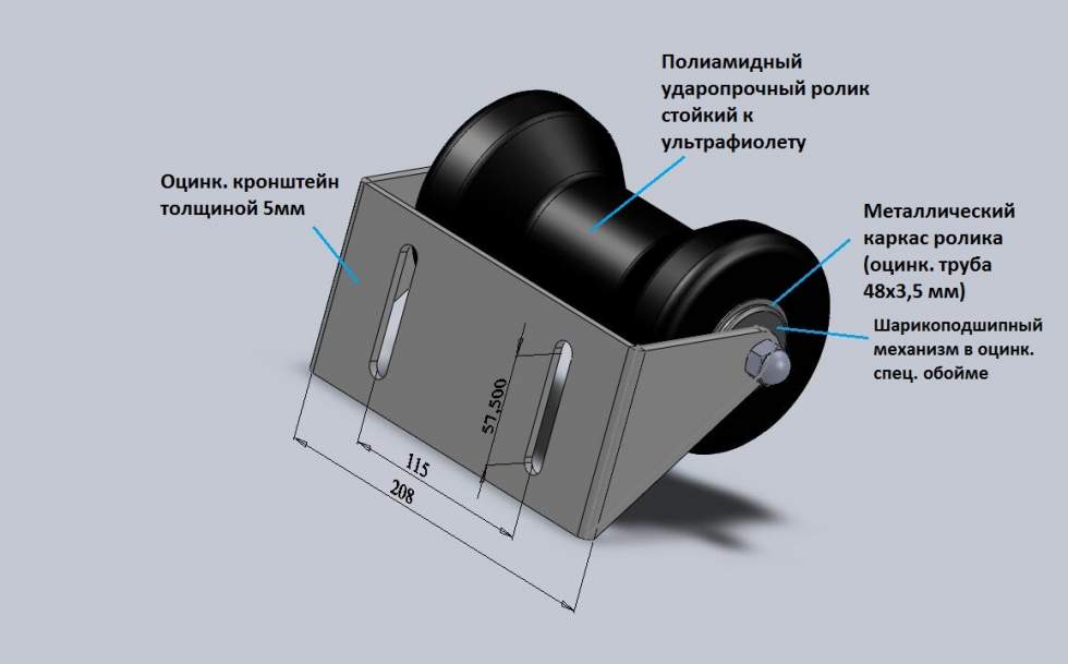

поздравляю с обновкой Руслан! Пусть служит долгие годы! Не совсем понял, ролики правильные или нет? с вида таки самые обычные...
Это как раз правильные на подшипниках. Они пластмассовые со стальной трубкой внутри в которой подшипники находятся. Диаметр самих роликов очень не кислый.
Это не резиновые ролики.
