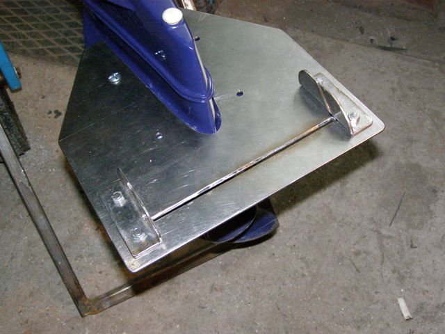

Вся стационарная конструкция выглядела так:
Назва:  КРЫЛО_ПРОРЕЗЬ.JPG
Переглядів: 519
Розмір:  54,7 КБ
А вся конструкция в сборе так:
Назва:  КРЫЛО_В СБОРЕ_2.JPG
Переглядів: 511
Розмір:  48,4 КБ
В отверстия в верхней части вставки была прикреплена ручка из толстой алюминиевой проволоки. За неё удобно снимать-ставить саму тормозную пластину, к этой-же ручке был привязан капроновый шнурок, страхующий от возможности утопить тормоз.
Что могу сказать - система работает. Суть в том, что тормозная пластина, прикрывающая выбрасываемый винтом поток воды, перенаправляет его частично вниз - именно это и притормаживает лодку в режиме троллинга, позволяя в то-же время держать мотор не на самых минимальных оборотах, а чуть выше. Результатами испытаний остался почти доволен. "Почти", потому, что проявились два непредусмотренных момента. Во первых - мотор со вставленной пластиной заводится чуть хуже. Я так понял, что затрудняется выхлоп через винт. Ну с этим проблем не возникло - сначала запускал мотор, а потом вставлял тормозную пластину.
А во вторых - если на скорости, без использования пластины дать газку, то от двух плавников, что на крыле, вверх за кормой выскакивали два очень красивых "петушиных хвоста". В лодку воду не забрасывало, но на конуса за транцем её попадало изрядное количество.
Проблему решил просто: я снял упомянутые плавники с крыла и переклепал их (немного изменив форму) на саму тормозную пластину. Свою функцию - удерживать нужный угол тормоза - они выполняли отлично и в то-же время, при снятии тормоза они "уходили" вместе с ним с самого крыла.
