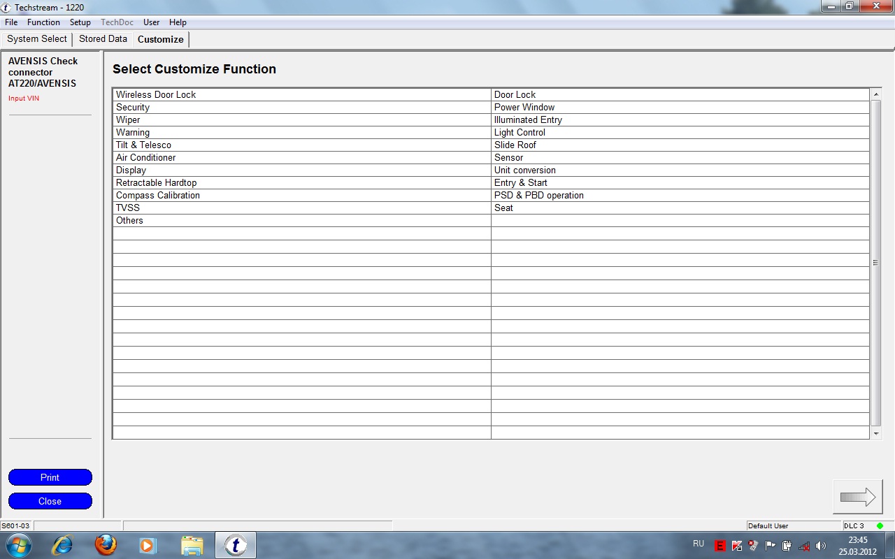

Полазил по TECHSTREAM-у в офф-лайне, нашел интересную менюху, я так понял это для изменения заводских настроек под потребителя, т.е. переход на метрику, настройка доводчика стекол, отключение зуммера на ремни, лимит скорости и т.д.
Не понятно по моделям авто, целая куча с горкой абревиатуры, AZZ -AZE3 и в том роде, (может кто просветит) - короче намудрили, даже по производителям, териториально одного и того же авто есть разница.
