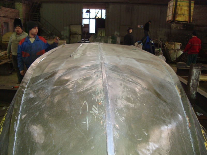

Наконец то лёт тронулся сегодня началась приварка реданов.В пятницу будет надеюсь готова. Единственный нюанс хотел реданы равномерно распределить от центра через 23 сантиметра но при пробной сварке выяснилось что днище в этом месте без усилителя вздувается пузырём, сегодня решил запускать не по размерам а по усилителям.
