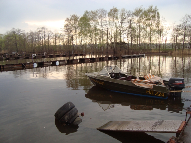

В воскресенье спустил лодку на воду первым на пристани, сегодня проверил на ходу. Отвык правда за зиму от управления, но прохождение по прямой обороты как и до приварки реданов, при резком повороте на 3500 оборотах секундный подхват воздуха и пошла как по рельсам, сноса кормы нет-эффект от реданов по моему мнению есть не зря заморачивался. На полной скорости пока поворачивать не решился.
