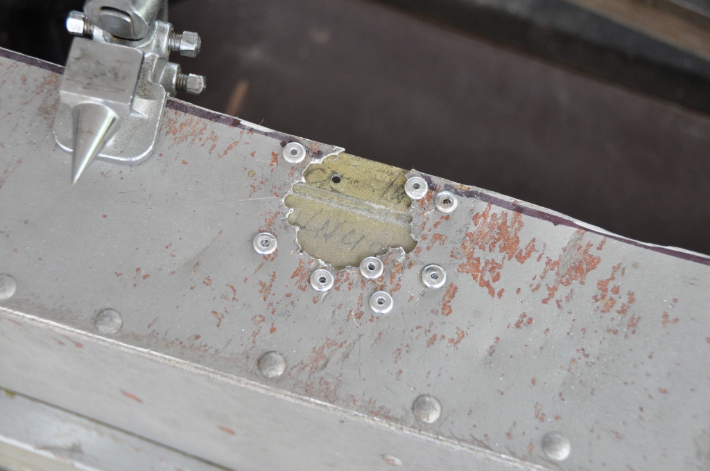

На второй фотографии, что за пикасульки? Под пятнашку ни чего на внешнюю сторону транца не лепи.. И потопчины я бы не урезал, всё равно пространство не прибавишь. Если будешь делать как свою южанку то будет класс. Как решил с седлом под жопу капитана?
На второй фото один из вариантов усиления транца, из алюминиевого профиля(то что заретушировано это профиль)и крепиться он будет с внутренней стороны,с наружной рисовать удобней было.С Профиля толщина транца будет 44мм.
Второй вариант как на первой фото,только в районе крепления двигателя будет склеена еще одна доска 30Х40см. и толщина транца получиться 40мм
Какой из вариантов лучше? наверно первый,но доступней второй,хочу
послушать мнения.
Потопчины уже пообрезал и место визуально добавилось(фото 5,6.), а вот твои дыры...( На фото).Тебе не икалось?(Вова сказал что ты за дыры в потопчинах как минимум должен кубок
А на счет седла ,хочу что то вроде на как на фото 2,3,4.
