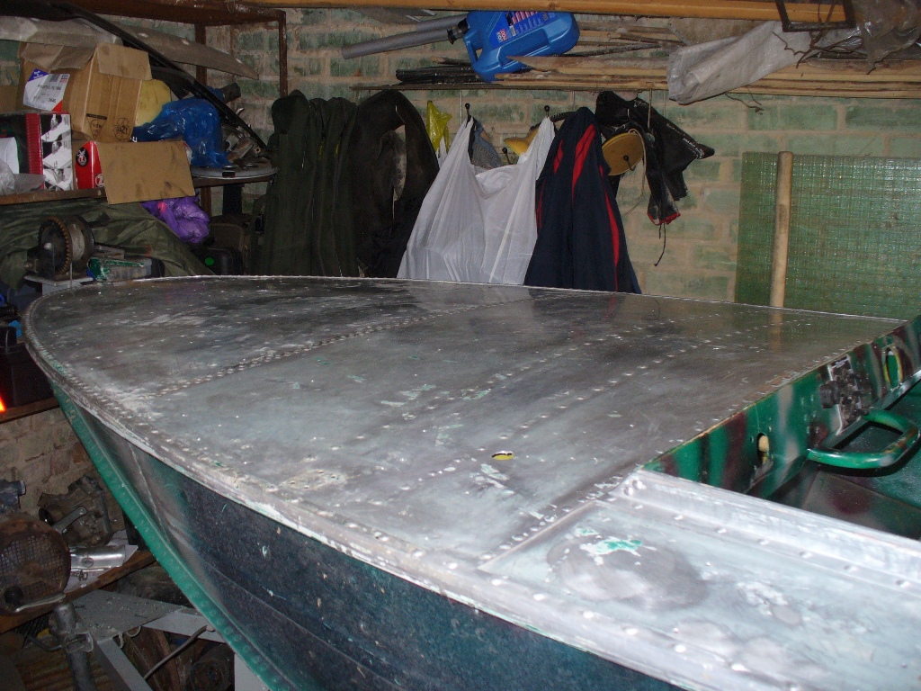

Немного фоток и несколько слов об инструментах и смывке. Я в этих делах пока еще не очень опытный поэтому поправьте чуть что не так.
Щетки нужны обязательно, и желательно мягкие чтобы не сильно повреждать металл, шпателя разного размера достаточно три, с головой, лучше загнуть кончики или срезать болгаркой.
На одной из фоток три банки смывки от разных производителе. Справа та которая в прозрачной банке - ничего но мне показалась слабоватой, по средине самая злая, подымает краску отлично, та которая слева Композит - дерьмо, не покупать ни в коем случае, разбавленная бадяга. Вельвану еще не пробовал.
