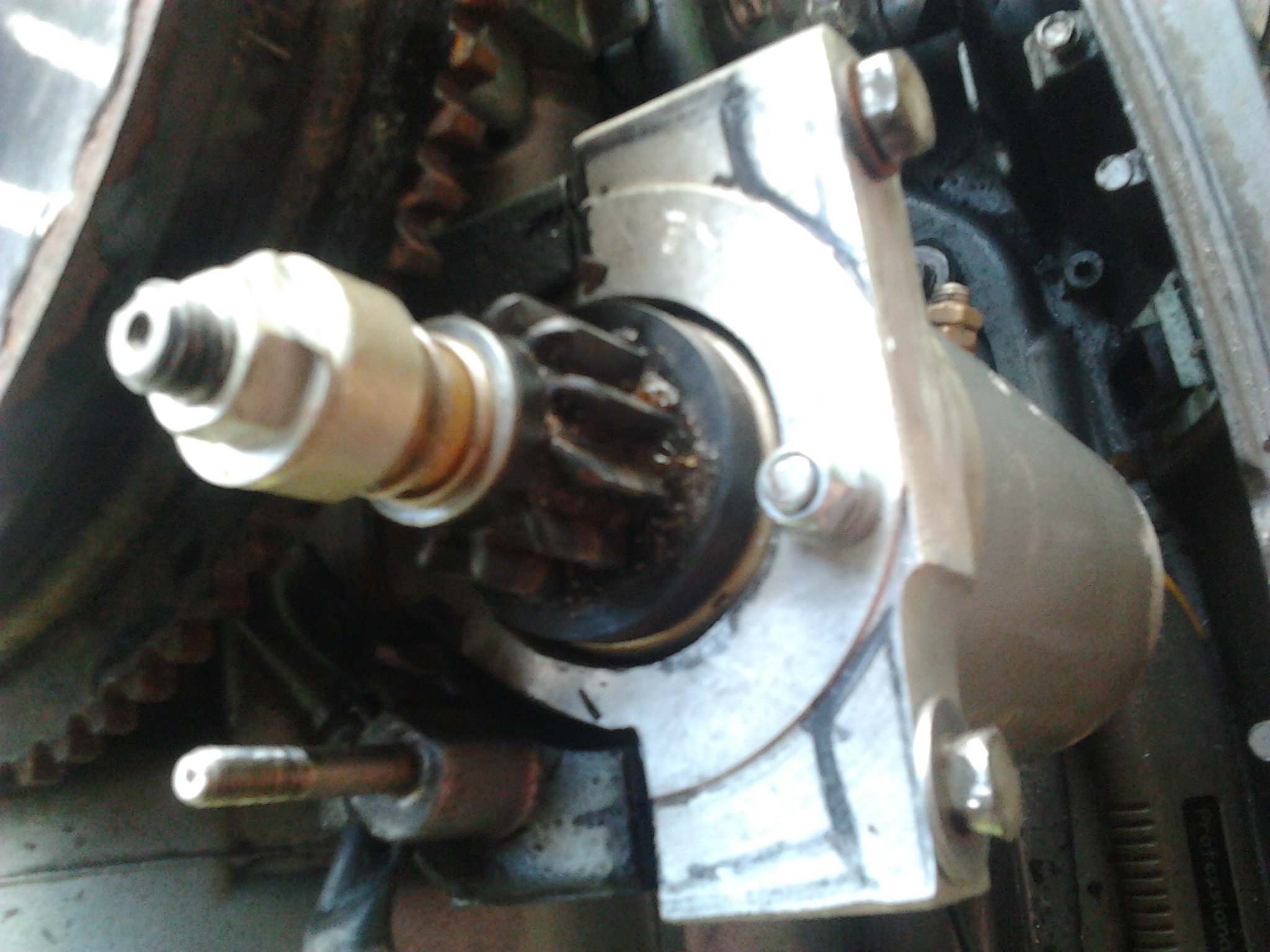

Мотор Mariner 40MLA 1999 г.в. с ручным стартером.
1) Раздобыт новый стартер с Вихря (самый первый вариант).
(11 зубьев. крутит в нужную сторону.)
2) На Юности подобрал алюминиевый круг. подходящий по размерам (для выпиливания кронштейна)
3) Купил 12 вольтовый соленоид. (Реле стартера)

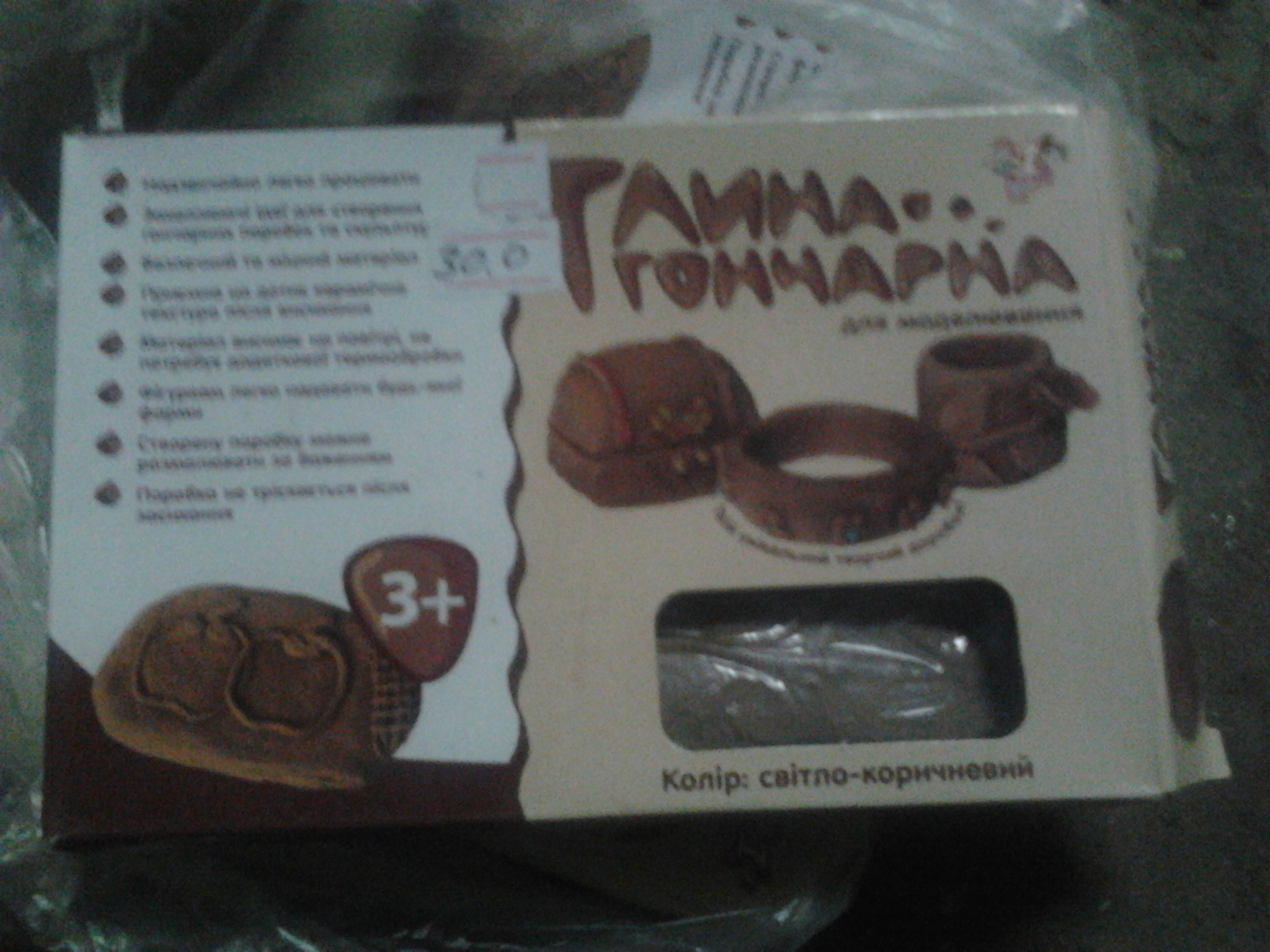

4) В канцелярском магазине купил гончарную глину (для вылепливания формы кронштейна.)
5) Зафиксировав стартер в нужном положении - облепил место кронштейна глиной и подождал когда высохнет.
6) Снял замеры с глиняной формы и перенес образ на алюминивую заготовку.
7) выпилял кронштейн согласно замеров.
8) прикрутил стартер, соленойд и проложил проводку.
9) наслаждаюсь эл. стартером от Вихря на Mariner-е 40.
Возникшие проблемы:
- болты крепления стартера надо подбирать с американской резьбой. (продумать заранее).
- выпилять небольшое отверстие в кожухе ручного стартера (П.с. Вихревский на немного длиннее.)
- глина при высыхании сжимается - что влечет за собой смещение отверстий. (надо 10 раз перемерять.)
