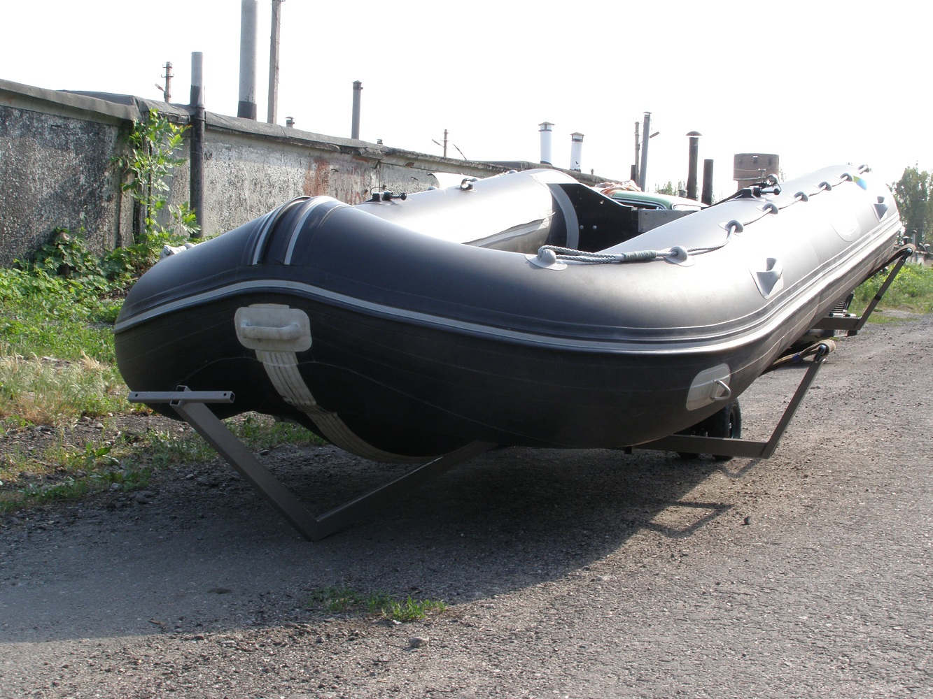

Уже говорил, что крейсер у меня "Кэптен-Комбат-410". Лодка хороша всем, но тяжеловата. И при использовании транцевых колес тяжело не столько её катить, сколько просто держать на весу за носовую ручку всю массу лодки. Как выход в прошлом году задумал некое подобие автомобильного лафета - только "ручную версию". Получилось так:

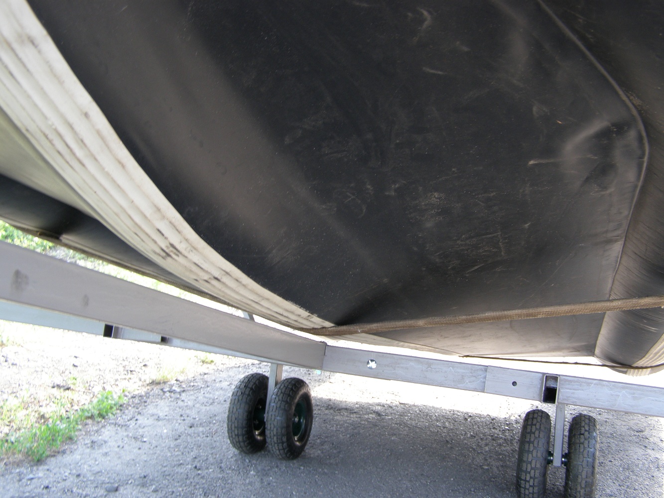

Теперь, как видите, колеса расположены не на транце (хотя и сами колеса и трубки остались - не помешают), а под лодкой (приблизительно по центру). Система распределения веса выверена таким образом, что лодка словно на качеле. Кроме этого длина "дышла" выбрана так, что лодку возможно смещать вперёд. Так при пустой лодке равновесие достигается в одном положении, а при навешенной "десятке" лодку подаешь чуть вперёд, так чтобы область транца не свисала, а находилась прямо над "задней подвеской" и лодка снова в состоянии равновесия.
Сама "подвеска" выполнена на основе пожарного рукава. Первоначально не думал так делать - были просто ровные поперечины и предусматривалось при транспортировке (спуске на воду и подъеме) просто сдувать киль. Но подумал - если уж делать, то "со всеми удобствами". Как видите - лодка в подвешенном состоянии и лёжа на "рукаве" не касается металлической конструкции.

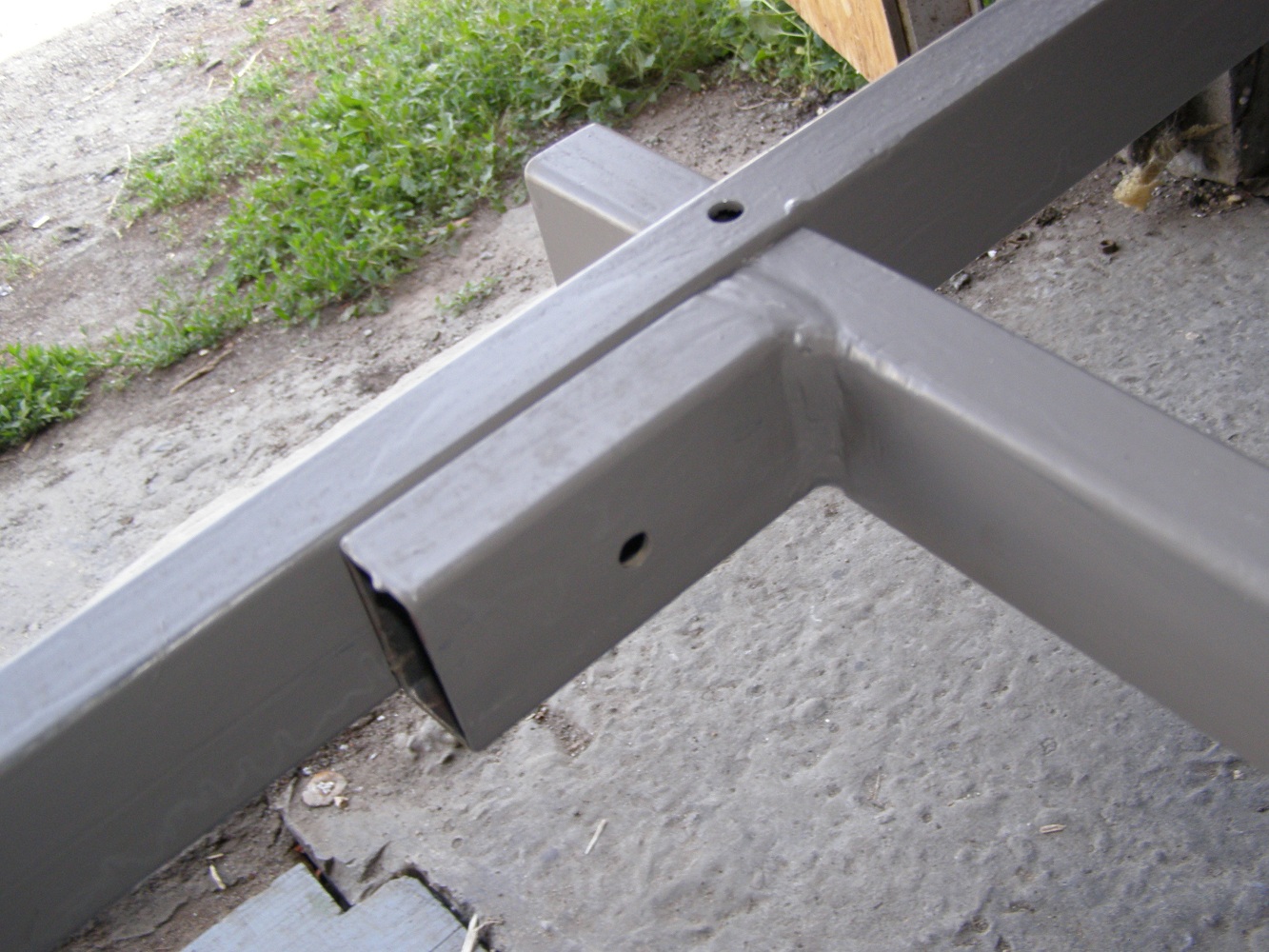

Стыковка профильной трубы выполнена по столярному принципу - "зарезка в полтолщины". Для бОльшей надежности и избежания деформации место соединений ещё стягивается болтами. Ачтобы при стягивании сама трубка не прогибалась в места соединений вырезаны "вкладыши" - забыл сфотать.

"Ходовая" выполнена по принципу авиационного шасси - сдвоенные колеса. Такое решение значительно разгружает ось, равномерно распределяет на неё нагрузку, ну и соответсвенно увеличивает площадь опоры на грунт - не вязнет на зыбком прибрежном песке.
