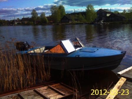

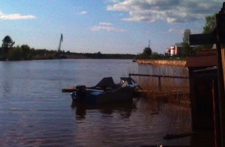

Вот сегодня положил с прицепа на воду, 3 недели ударных трудов закончены. Уголки клепал 30*2, правда заклёпок ушло не 200 а 100 шт . Мотор Seil40, в связи с покупкой машины на японский не хватило. Перегнал в лодочный гараж. С положением трима не игрался. Скорость получилась 49.5, в 2/3 газа 42-44 км. Брызг нет , волнообразования тоже. П2м у меня первый купил в конце лета, пробовал до уголков на воде только под 15, проверить на течи, скорость была под полным газом -32-33 км и после 30 чувствовалось что даже 15 начинает зажимать нос в низ- здесь такого нет. Здесь такая примерно на 1/3.
