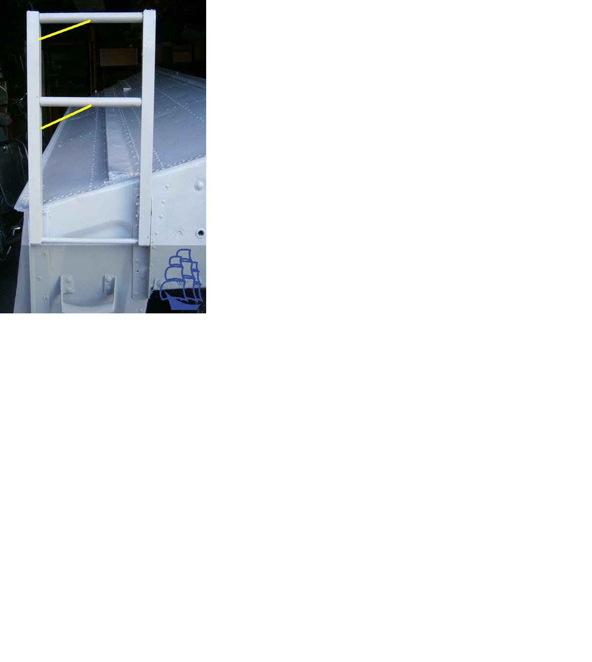

То что видел на фоте - понравилось... однако, когда по ней будешь залезать, лодка накренится на соотв борт и нога будет скользить в угол... имхо наиболее удобный вариант это сделать лесенку перпендикулярно соотв плоскости днища а не перпендикулярно транцу... в угоду удобству однако пострадает эстетика в поднятом положении...
Как вариант - попользовать как есть и если реально нога будет больно врезаться - в углах полочки аля картинка сообразить
