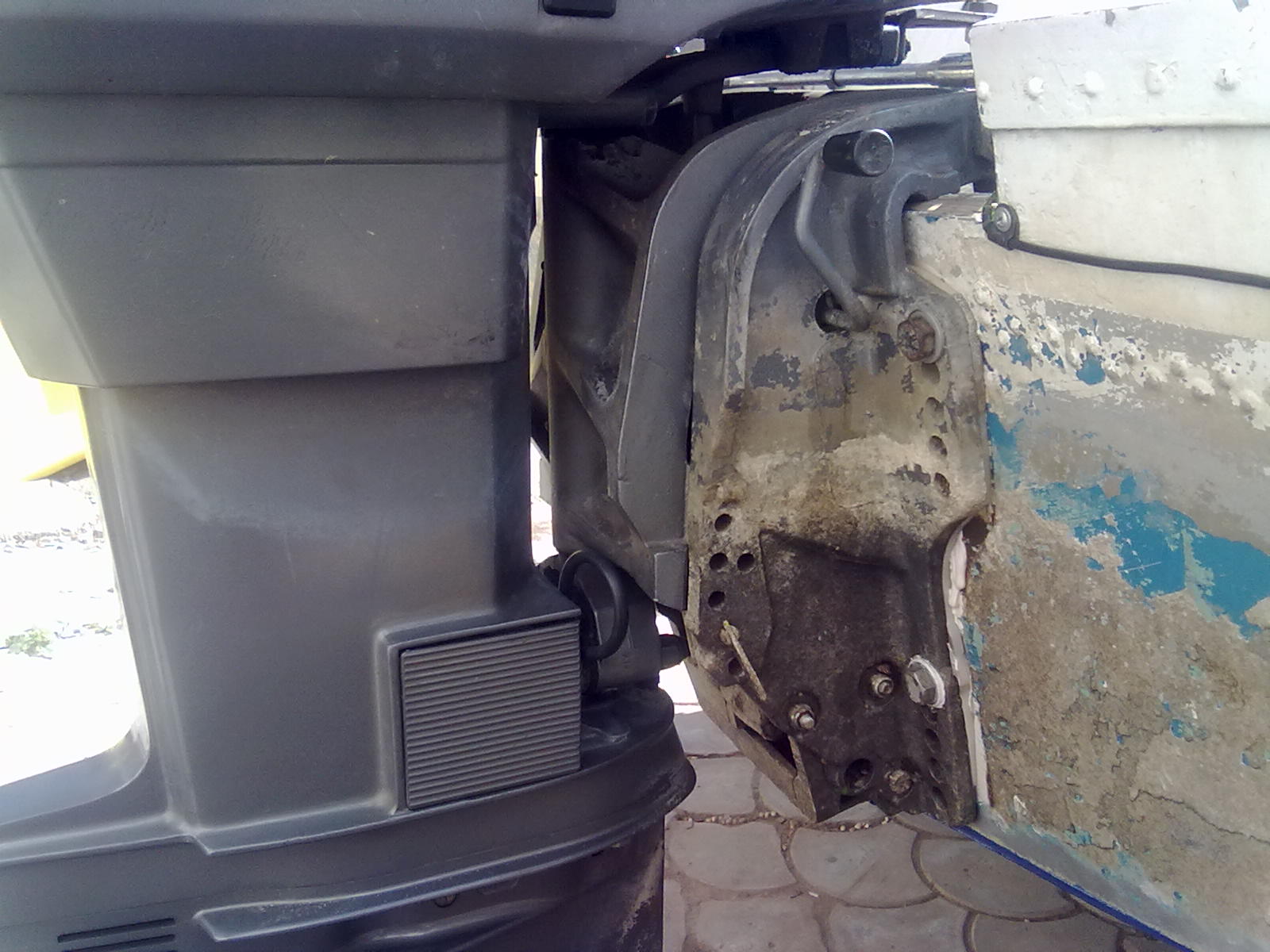

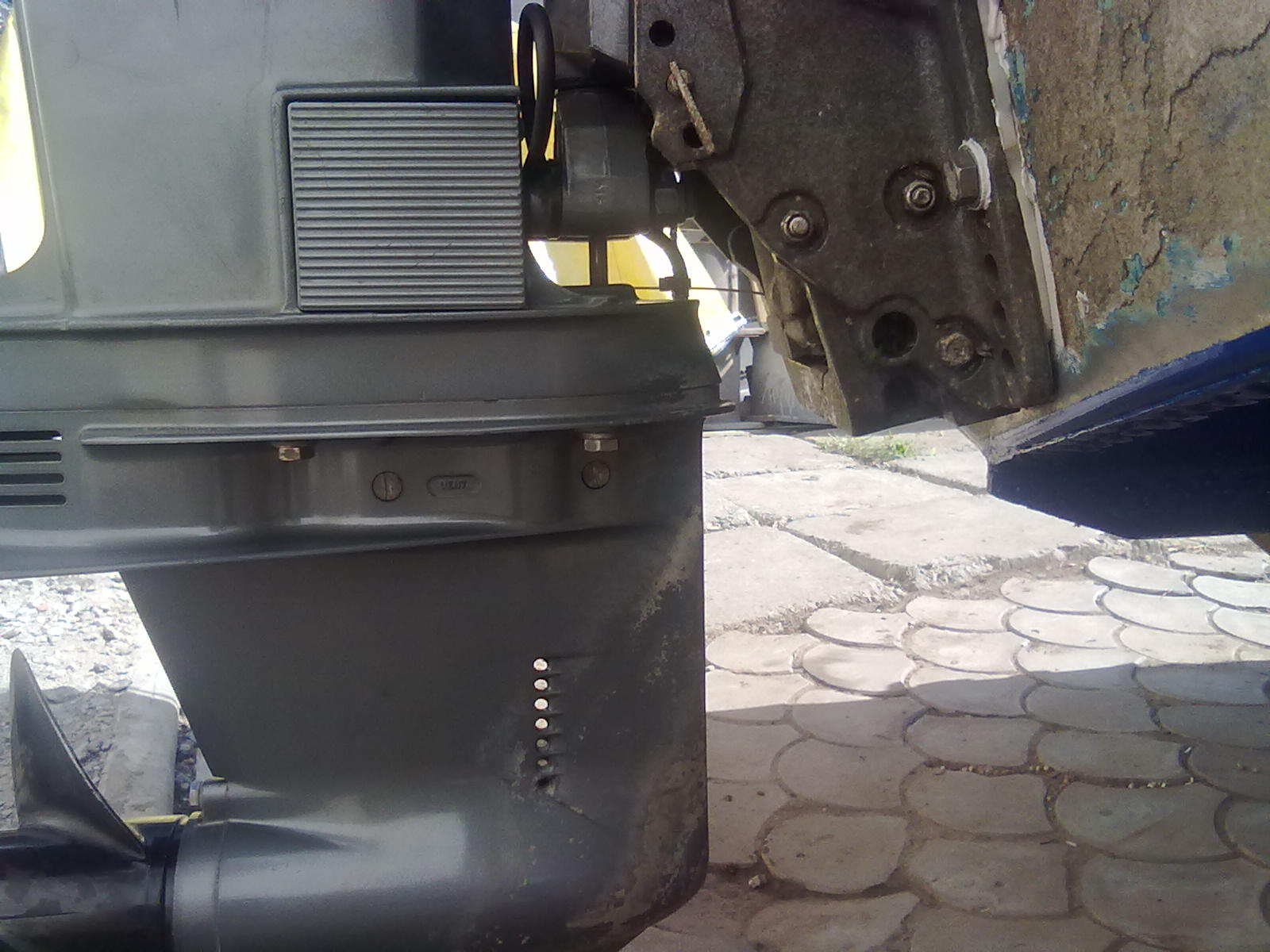

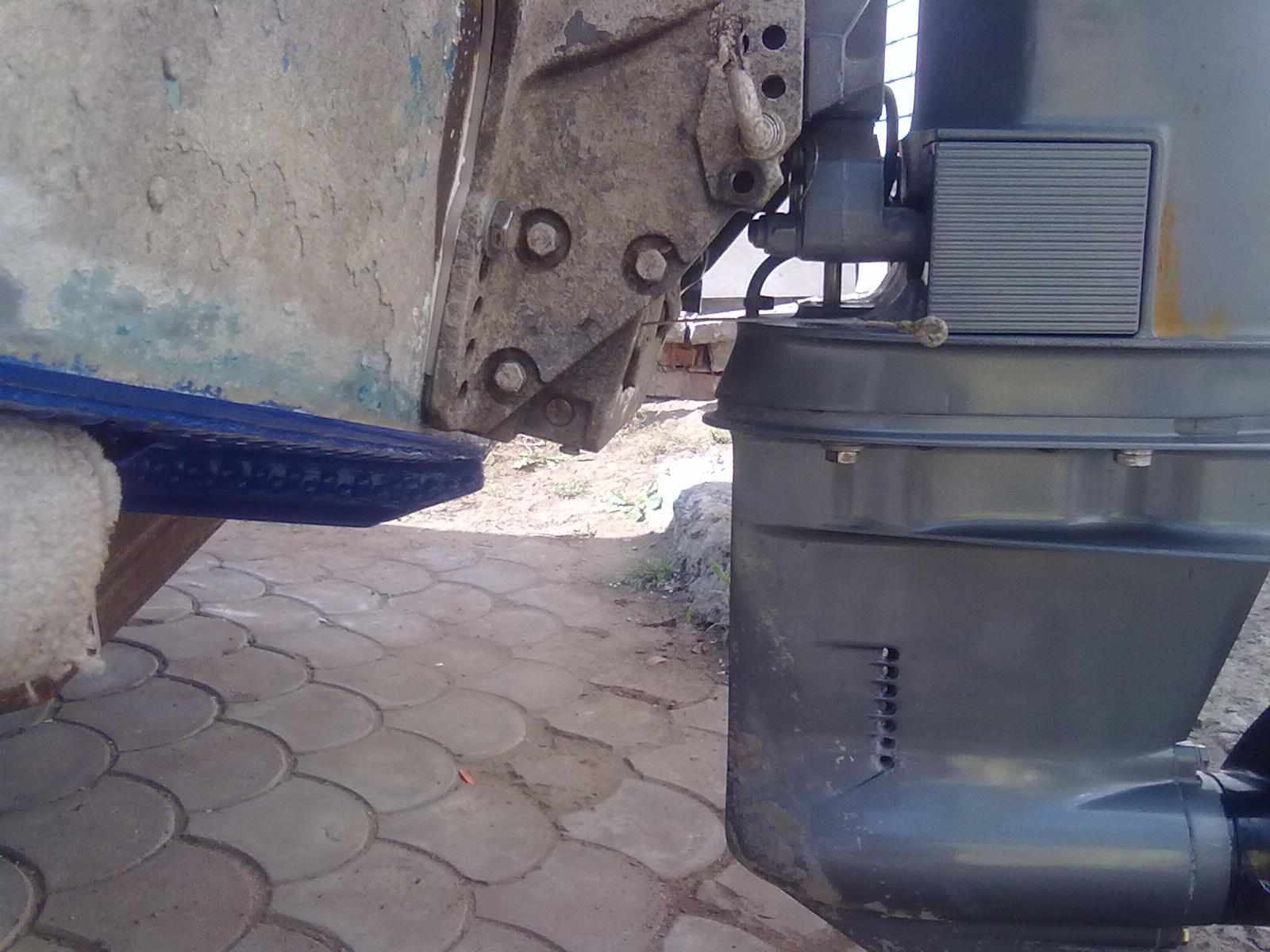

Приобрел себе тоже Москву и вот такая проблема. Кав-плита стоит вроде нормально, но при движении из под мотора поднимаются две больших струи воды метра полтора в высоту по обоим сторонам и наливает полный транец воды. Есть у кого какие мысли? Мне кажется что это гребет площадка гидроподъема.
Фото прикрепил, за качество помидорами не бросать фоткал на телефон
