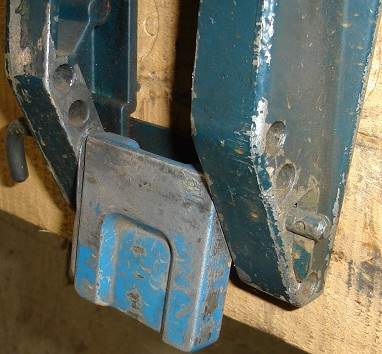

Ручка хорошо, но нужен для травы мелководнотравоходный режим!!!!!!!!!
Колодка от таза и пять минут работы..вдоль разрезать дюралевую трубку, расклепать чтобы штырь тугенько вставлялся и приклепать к железяке(штырь прижимается к пластине и трубка с помощью молотка в размер и приклепывается к пластине.)...........тугенько для того, чтобы была возможность поднимать за отогнутую часть штыря,поворачивая его!!! Штырь вставлять с места капитана смотря на мотор слева направо.......мотор приподнимается правой,а левой крутится отогнутая часть штыря до постановки его в "рабочее положение"........Трава сбрасывается с пера редуктора и не мотается на винт и возможно движение на глубинах и 10 см(если лодка плоскодон и с минимальным водоизмещением), короче мелководье и трава нипаааачем
можно и выточить, но с колодки таза быстрее и функцыональнее.........
владельцы ипоноизделий выпадают заборт вместе с веслами,когда на ветромоторе по гавнищу=плавням заросшим его обходишь на расслабоне попивая кофе или........а он=они гордо потеют и грЁбают........
