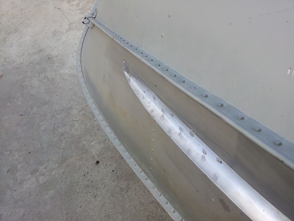

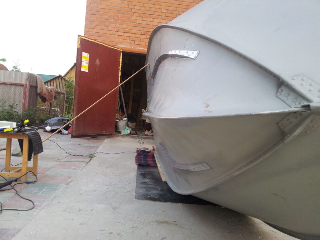

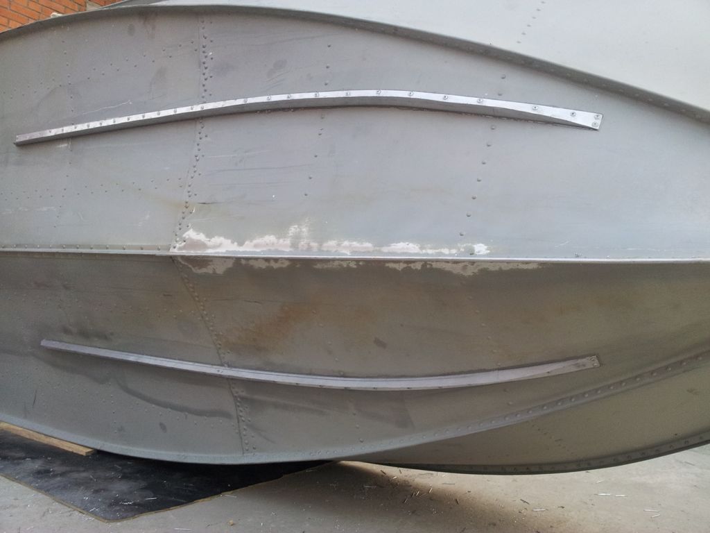

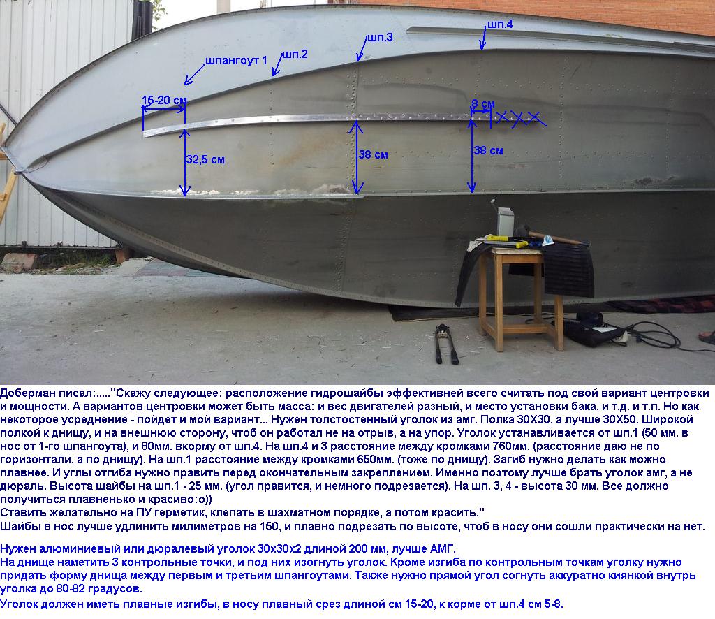

Что-то я до сих пор не отчитался в теме, благодаря которой ходовые качества лодки приятно преобразились
Описывать весь процесс не буду, покажу промежуточные и конечные результаты (на фото гидрошайбы под 40 л.с.).
ЗЫ: Потом еще заодно собрал все умные мысли с форумов в одну картинку, и поделился с товарищем...
