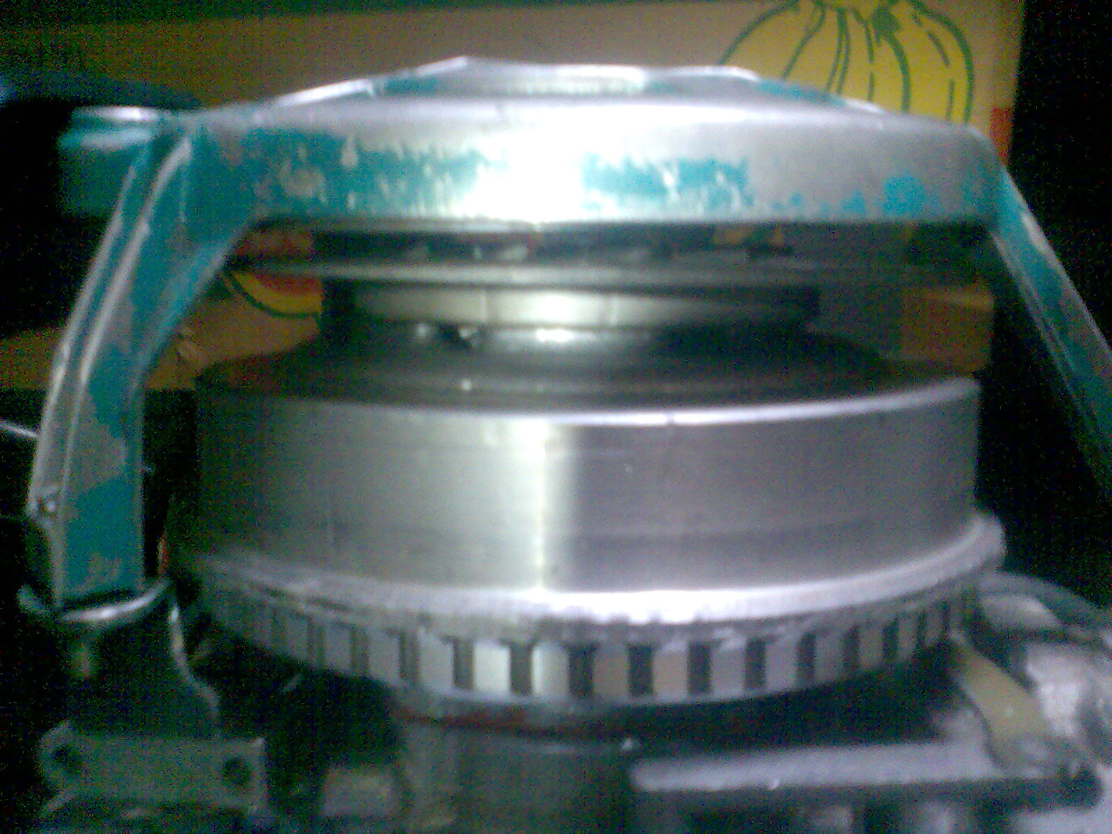

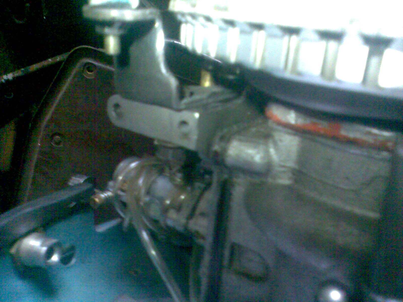

Кронштейны изготовлены по ВАШИМ размерам и фотографиям,единственное,что не усек сраз,что у Вас,управление дроссельной заслонкой-газом,осуществляется-тросиком....Товарищ,решил незаморачиваться,оставить все родное,немного переделали,чуть добавили и все получилось.Вы, не указали-ставили ли ВЫ, проставку,под сам диск храповика.....Так-как расстояние между-храповиком\крепеж прямо на маховике\и диском самого старера,было большим,пришлось точить проставку,на маховик,а сверху диск храповик.Толщина проставки-10мм,товарищ доволен...Спасибо ВАМ...
