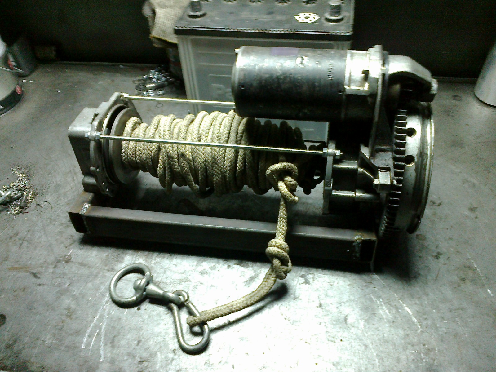

Сегодня опять было немного времени на "лабораторную работу" . Наржались делюсь ТУТ .
Мои 70кг срывает в дрифт даже пол метра по полу волоком протянула, а коллегу под 100кг с места двигает, но говорит, что если упереться то может и остановит. Скорость намотки довольно высокая, на видео 6-7м шнура.
Крутили мы ее во всех режимах. Положил свободно шнур на пол и смотал, намоталось по объему нормально, но смотать свободным падением не получилось - при натяжке шнур ложится виток под виток, как бы наматываясь плотнее на пару витков и закусывает сам себя.
Вообще свободное падение условно, пока не мерил усилие, но размотать эту "шайтан машину" тяжело.
При легкой натяжке, держа по центру барабан - наматывается ровно, виток к витку и переход на следующий диаметр отличный.
Без токаря получился кривой барабан, т.к. составлен из трех частей, но на пробу пойдет, если получится решить со сбросом, придется точить.
Такой вид имеет в данный момент. Монтировать думаю фундаментом к верху, под палубу площадки.
