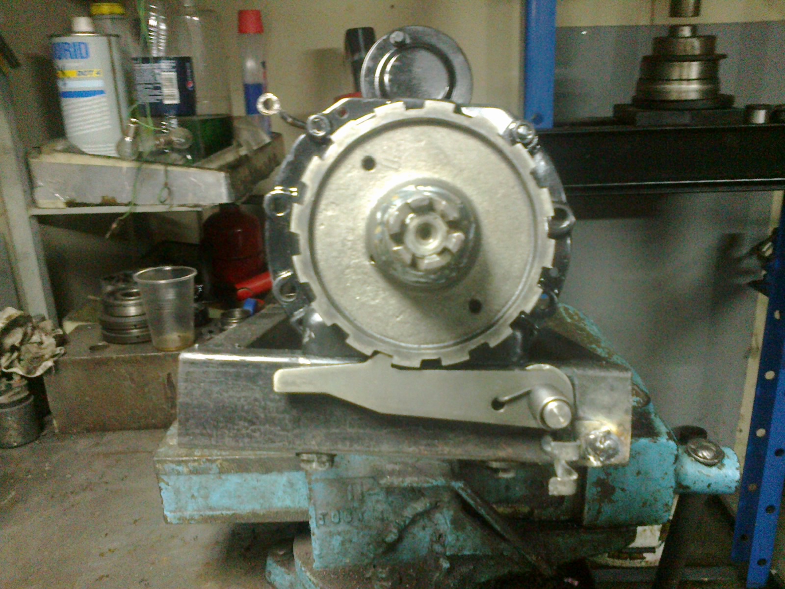

Андрей!!
Ну нет слов!! МОЛОДЦА!!!! И как такое тебе пришло на ум))
Сто пудов я следующий на заказ))) так как я такое не сделаю.
Да вот давно хотел нечто подобное изваять, да ты этой темой на мозоль, больной, наступил .
А как вихорь стартером без свечей крутит, видал не раз, знаешь же, что у меня второй прогресс под двумя вихрями был, да и было их в общей сложности ок 5-6 шт не считая половинок .
Второй делать не буду, помочь да, дам по требованию полный расклад по железу.
Готовность по механике лебедки 100%, осталась окончательная покраска. Следующий этап, монтаж в катер, затем шаманить с роульсом, потом электрика.
Со сбросом еще думаю, может без электрики обойдусь, поищу трос капота или лучше багажника.
Храповик изготовлен из парковочного механизма АКПП, с доработкой женой болгарина. Фото внизу, а видео ТУТ .
