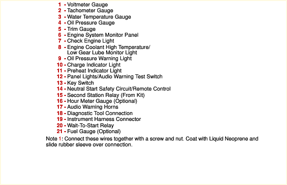

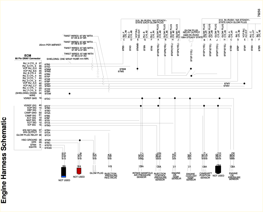

Допис від Филипп 236 Переглянути допис
Куда подать плюс, чтобы завести мотор. Есть предположение, что на круглом большом разъеме на перемкнуть концы и тогда будет, что вроде имитирования зажигания как на авто. Что посоветуйте?
Складывается впечатление что Вы не знаете с чем связались,
и хуже того не изучаете мать часть.
Данный агрегат полностью электрифицирован и если
Вы пытались что то перемкнуть то можете просто
выбросить его мозги на вашем фото №10912
Повторюсь не зная номера или года выпуска трудно
Вам помочь.
Есть несколько способов подключения интересующего
Вас разъёма (0;01-001;002-0001;0002 рисунки)
ну и схема подключения
